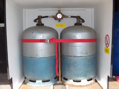

par Jo le Papy
Non le gaz ne peut pas passer d'une bouteille à l'autre si celles-ci sont directement branchées à un détendeur convenablement
je rappelle que dans les bouteilles seules les sorties sont reliées au détendeur, la bouteille gpl à en plus une entrée de remplissage
si tu as 1 GPL + 1 Propane, le remplissage ne vas qu'a la bouteille GPL, ce n'est pas possible que ça aille dans la Bouteille propane...
voici une image de montage 2 bouteilles (propane pour l'illustration) si tu a 1 GPL le remplissage agit uniquement sur la GPL (heureusement)
sur la deuxième photo, un montage pas très réglo, mais pour bien montrer ; les 2 bouteilles sur détendeur mais une seule au remplissage... tout autre montage serait dangereux (le remplissage direct sur la bouteille GPL n'est pas dangereux (blocage à 80%) mais interdit par la loi ; ce n'est pas pareil
