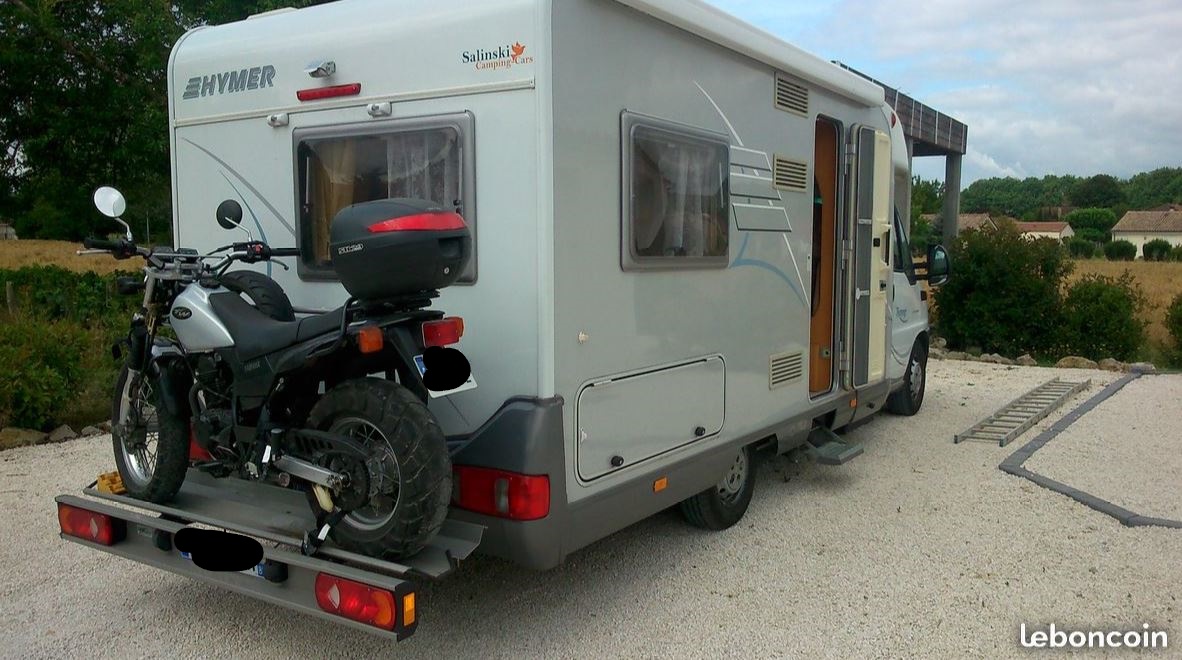

Vu dans une annonce sur le bon coin .
Une moto aussi lourde vous ne trouvez pas cela un peu risqué :eek:
Re: Votre avis danger
Message non lu par Anonyme 6138 » 24 juil. 2019, 14:34
pas forcément tout dépend du poids de la moto qui ne doit pas dépasser a mon avis des 110 kg
j'avais sur mon ériba (le même c car que la photo) un PM de marque sawiko (celui de la photo 130 kg)avec mon scooter de 125 kg et j'ai été obligé d'équiper mon c car de renfort de suspension pneumatique (demandé par sawiko) et tout allait très bien
Message non lu par Jo le Papy » 24 juil. 2019, 14:47
la TW125 fait 130 kgs, ça commence à faire mais avec de bons amortisseurs pneumatiques ça passe

re
pour mon ériba ça passait mais tout dépend de combien de personnes il y a,a 4 c'est mort même avec des enfants 10/12 ans

bon alors , je sais déjà que certains vont lever les bras au ciel , mais perso , je trouve que cet aménagement est quand même excessif : déjà que le cc a pas mal de porte à faux , le rail moto va aggraver les choses .
Alors , bien sûr , un renfort pneumatique va empêcher l’affaissement du train arrière , mais il faut aussi penser au reste : imaginez un peu les forces qui s'exercent sur le châssis en virage : il y a de quoi faire passer l'arrière devant , si cela ne se termine pas en tonneau d'ailleurs .
Quant à la CU , elle doit quand même en prendre un sacré coup !Là , faut voyager à jeun , et à poil ! hklm

Message non lu par Anonyme 6138 » 25 juil. 2019, 08:53
ayant eu pratiquement le même véhicule(renault) j'ai les cotes et d'après la formule j'ai pu calculer résultat 215 kg
je précise pour les non convaincu j'ai roulé 6 ans avec ce procédé sans problème,lorsque j'ai fait poser ce PM sawiko ma demandé la CG du véhicule et imposé la pose des renforts de suspension sinon pas de fourniture
je précise également je suis très pointilleux sur la sécurité et notamment la CU
