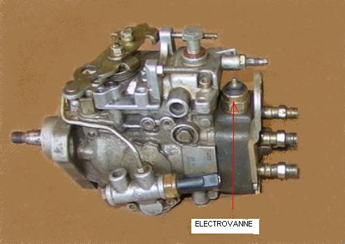

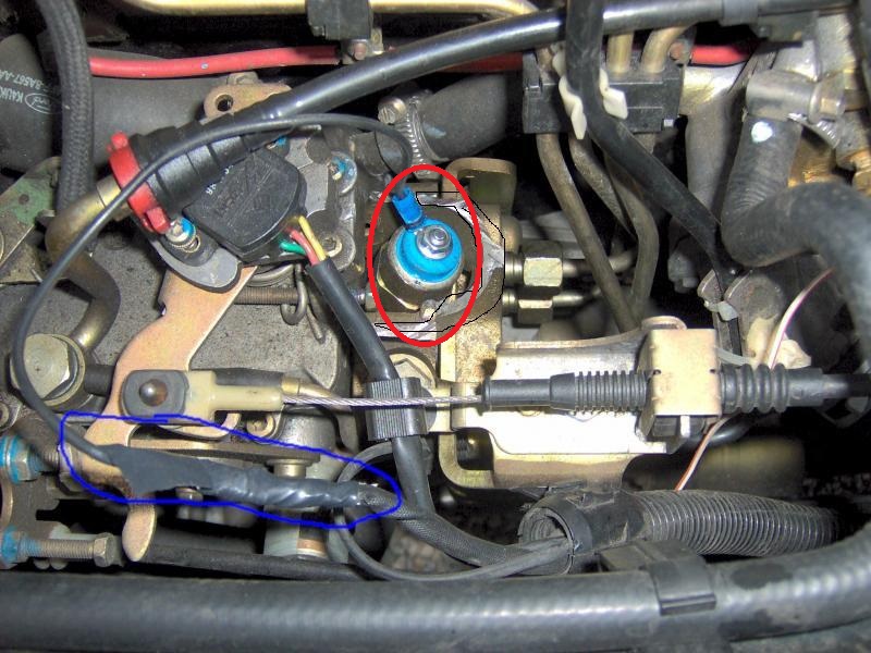

Il se peut que cela soit aussi du a une coupure passagère due a un fil qui pourrait toucher la masse lors du cabrage du moteur à l'effort. Vérifiez le branchement (cosse desserrée) de la vanne coupe circuit gasoil sur la pompe a injection et le fil d'alimentation.
Suivant le moteur que vous avez cela peut ressembler à ça:
Si votre moteur et plus électronisé, oubliez ces conseils.
Si vous aviez une photo de votre moteur sans les caches plastiques, cela nous aiderait a déterminer quel type de moteur vous avez, injection mécanique (les photos) ou électronique.
