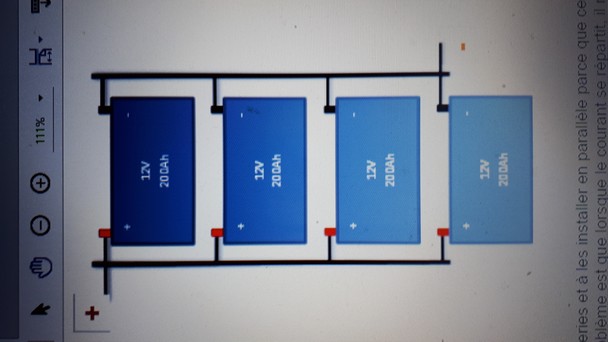

Je viens de brancher une deuxième batterie pour augmenter mon autonomie, mais je n'ai pas trouver la même marque est-ce un problème ??
Je l'ai branché en parallèle en respectant le même amperage et le même type AGM..

en principe il est conseillé de mettre deux batteries de méme:    age, ampérage ,  type .
reste a savoir quel age à la première batterie.
si la première reste faible vous aurez le méme résultat que vous avez eu avant.(très légèrement un peut plus mais pas trop!!!!!)

Quel type de raccordement en sortie de Batteries vers le CC?

				J'ai branché le plus avec le plus des deux batteries le moins du cc qui arrivait à la première batterie je l'ai branché au moins de la deuxième puis un autre câble du moins de la première au moins de la deuxième..

				Ce branchement a pour but de charger et decharger les deux batteries à l'identique pour qu'elles soient parfaitement utilisées et équilibrées de la même façon

oui c'est bien comme branchement a condition d'avoir le cable en concéquence  ( c'est en // (déjà signalé )
un fusible sur chaque batterie de 50A sur le plus et basta.
sue le mien j'ai viré le coupleur séparateur qui ma flingué une batterie sur les deux!!!!!!!!!!!!!
oui a deux moi c'est bon
