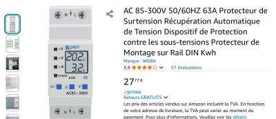

Re: Régulateur-stabilisateur de tension 220V
Message non lu par jean luc 50700 » 20 sept. 2024, 08:51
Pour ma part ,j’utilise ce modèle depuis plus de 6 ans sur mon c.car.
Il fait bien son rôle …surtout en France :ptdr: …il a fonctionné plusieurs fois.
Côté Espagne,Portugal,Andorre , apparement bonne tension régulière car jamais mis en sécurité auto.
