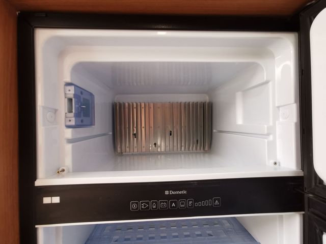

Je suis en recherche de panne sur un réfrigérateur DOMETIC RMD 8555... Le bandeau avec les boutons de commande ne s'allume plus

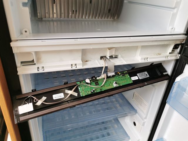

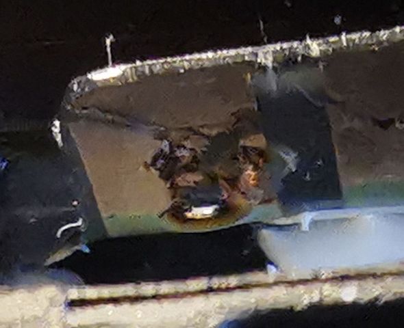

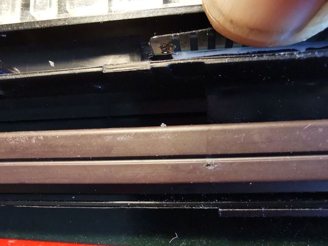

J'ai démonté le bandeau de commande avec la carte électronique, sur laquelle j'ai trouvé le circuit imprimé du bouton de M/A avec un point de chauffe
Peut-être que la panne vient de là... Avez vous rencontré ce genre de problème sur votre réfrigérateur ?
