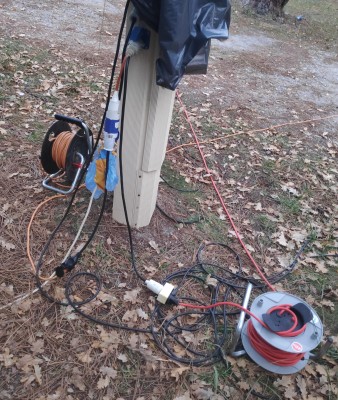

Petit coup de gueule, je veux bien qui tout le monde à le droit de se brancher.
Mais la on ne deroule pas le câble, on prends des multiprises intérieur pour ce brancher à l'extérieur.
Et ils se retrouvent à 4 sur la même borne, les autres sont seulement un de brancher.
Évidemment je ne pense pas que l'on va voir son voisin en lui demandant si cela ne dérange pas de se brancher. Pour ma part on ne m'a jamais refuser.

Souvent il est recommandé de ne pas se brancher à plusieurs sur la même prise car la puissance délivrée ne serait pas suffisante.
Les multiprises "ménagers" par terre peut-être dans l'eau!!!!! :grille:
Une fois je me suis trouvé à ne pas pouvoir me brancher, un Camping Cariste voisin m'a proposé d'utiliser sa doublette opjk
Bien sur qu'il ne faut pas avoir des équipements gourmands fgs

Dangereux, il suffit effectivement de demander pour se brancher, 2 max sur une prise et dérouler le câble au minimum.

Une fois sur l'aire du Château à Oléron un Camping Cariste branche une plancha sur son potelet "individuel" :grille: essaye sur une prise voisine :grille:
Il ne faut pas s'étonner de ne pas avoir de courant sur certaines prises fgs
Une autre fois c'était un réchaud défectueux qui a fait disjoncter tout un secteur dans le Camping proche du centre
Soyons prudents avec la Fée électricité fgs

Les réponses à l'emporte pièce genre 2 par prise ne conviennent pas:
Les bornes ne sont pas égales : de 3A à 16 A selon les endroits
Avec 3 A , c'est 1 CC par prise
Avec 16 A ,c 'est au moins 4 CC par prise
Ca dépend aussi de ce qui est branché:
Exemple
- chargeur batterie CC 1 A
- frigo 0,6 A maxi
- PC 0,5 à 2 A selon pc basique ou gamer
- chargeur VAE 0,7 A
- chargeur téléphone ht de gamme : 0,3 A
- Eclairage 0,3A
- TV 0,5 à 1 A
Avec tout ça, pas de problèmes
Après si on branche d'autres appareils ça peut vite monter
- nespresso: 6A
- chauffage elec 1500W: 6,5 A
- séchoir à cheveux 3 à 6 A
Alors quand vous envisagez de vous mettre à plusieurs sur une prise , communiquez entre vous de façon à éviter que ça saute
