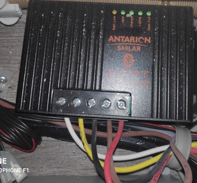

Je me suis décidé de changer mes 2 batteries Acide
Par une lifpo4, mais comment savoir si mon transfo. Chargeur est compatible ainsi que le régulateur du panneau solaire ?
Mon camping- car est un fleurette de 2020 .

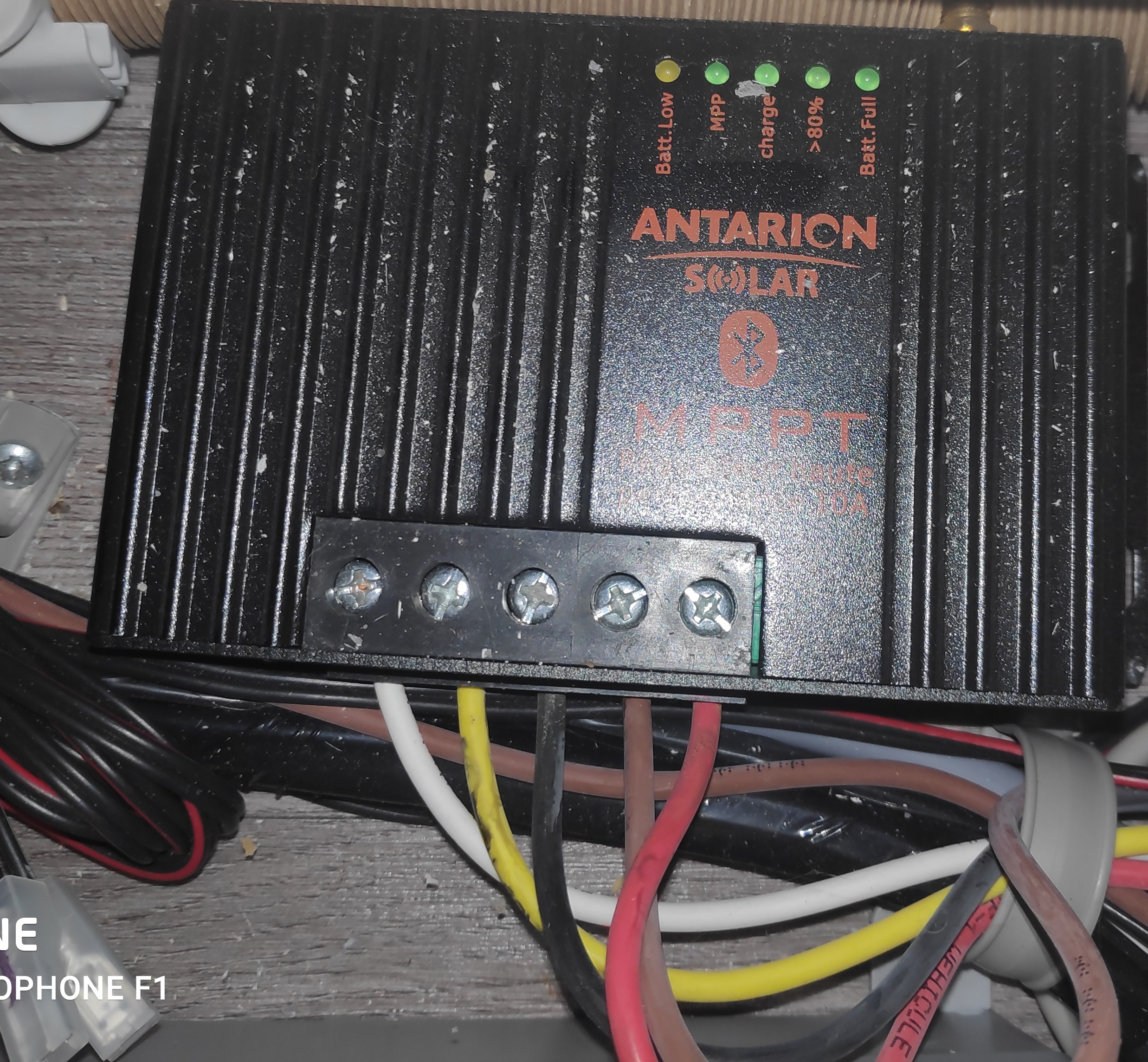

Le mppt c'est bon (régulateur solaire)

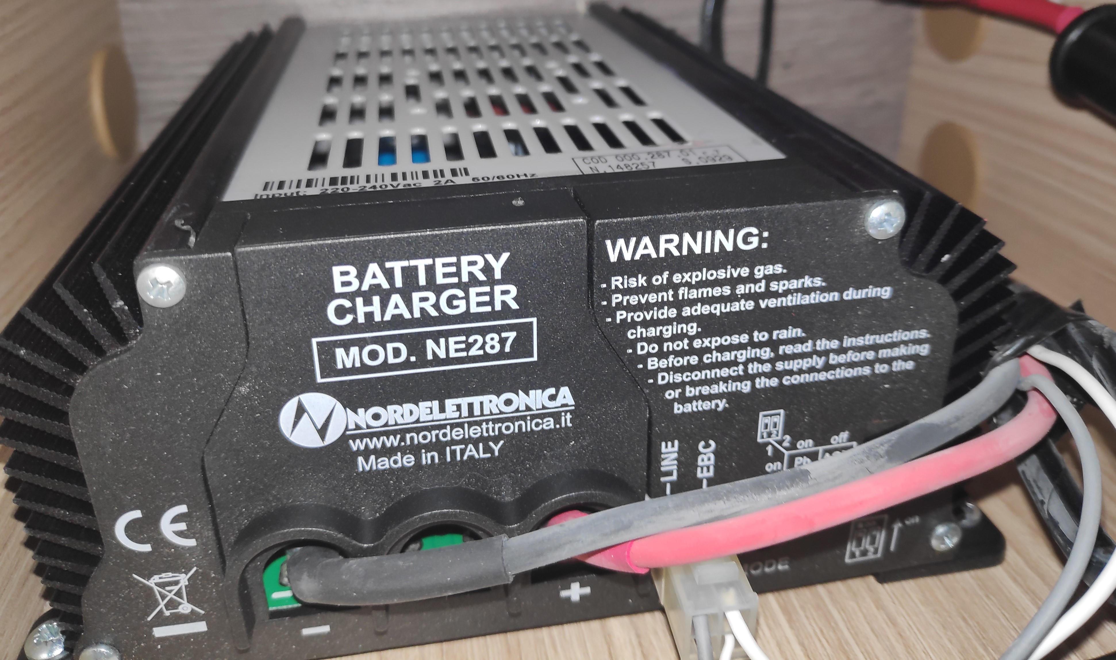

Le chargeur de batterie hélas pas bon

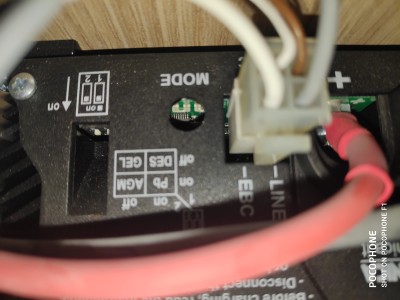

Les deux sont bon, bien positionner les switchs sur le bon mode de charge.

Il ne faut surtout pas la charger à 0° et plus bas! Moi je limite à 5° (réglable avec un MPPT Victron, Antarion je sais pas?)

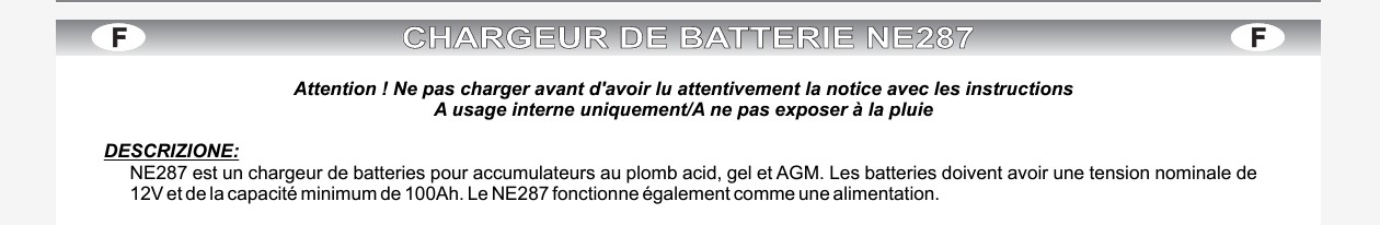

Son NE287 n'est pas compatible, il ont sortie un autre NE 287 qui lui est compatible il est exactement pareil sauf au niveau des connecteurs ou il est marqué lith.
Je dois avoir une photo le problème avec ce modèle c'est qu'il faut faire attention aux moment de l'achat

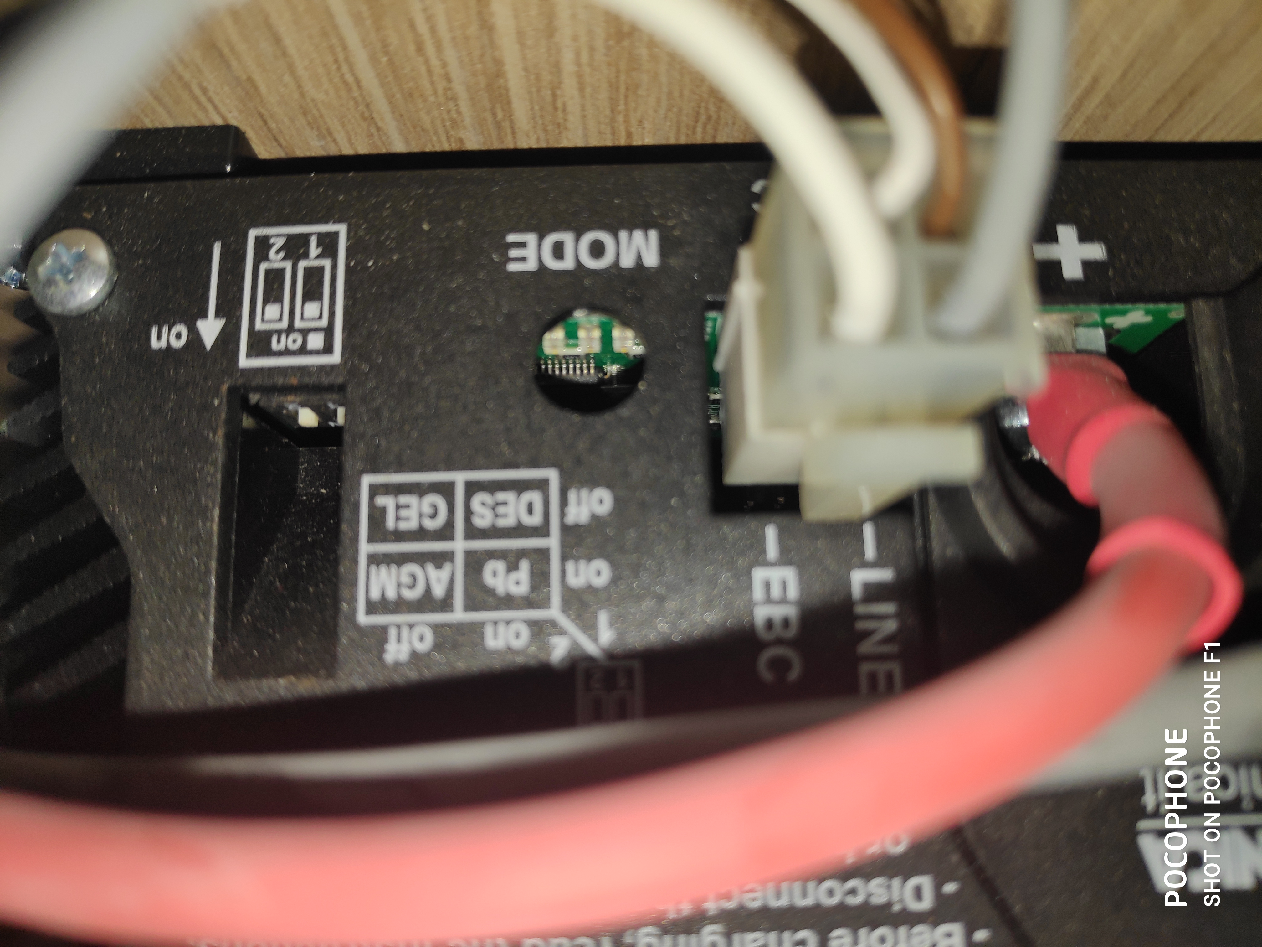

Oui sur son chargeur c'est indiqué DES et pas Lifepo4.
A quoi correspond DES ??? Par élimination c'est pas PLOMB/ACID, AGM, GEL.
Contacter NORDELETTRONICA pour en avoir le cœur net.
Mon chargeur NE143-P ne fait que PLOMB et GEL, sur GEL ça fonctionne parfaitement depuis deux ans, beaucoup d'autres font pareil et RAS.
L'important pour une LFP c'est de ne pas dépasser les 14,6V au risque de déclencher le BMS et du coup la batterie ne sera jamais chargée complétement.
Contrairement aux autres techno de batterie qui ont besoin d'une tension élevée pour pousser les électron dedans, la LFP se comporte comme une éponge et se recharge même à moins de 14V.
En cas de doute, mettre sur GEL

J'arrive de chez mon concessionnaire avec toute vos infos
ils m'ont dit que mon 287NE n'etait pas compatible avec lifep04 mais je pouvais quand meme m'en servir en le mettant sur position GEL
et que ma batterie au lieu de faire 10ans ferait 5 ans , c'est pour cela que le nouveau NE287 avait la position lifepo04 .

Ensuite si j'ai bien compris je mets le mppt et le transfo chargeur sur GEL ?
