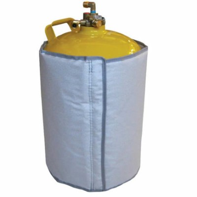

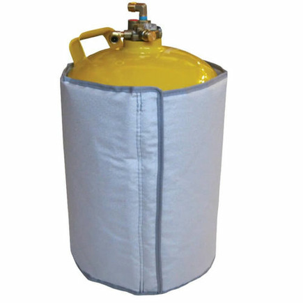

Message non lu par isis » 20 déc. 2022, 11:38
il existe des COUVERTURE ISOLANTE POUR RÉSERVOIR GAZ :super: :super:
