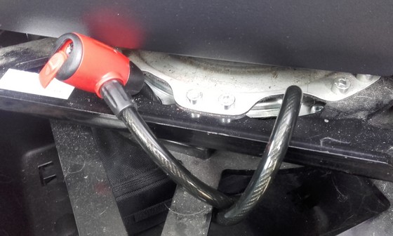

Si tu as percé à son emplacement tu peux mettre un téton boulonné?
Pour l'antivol siège retourné il y a possibilité sur certains sièges sans perçage
