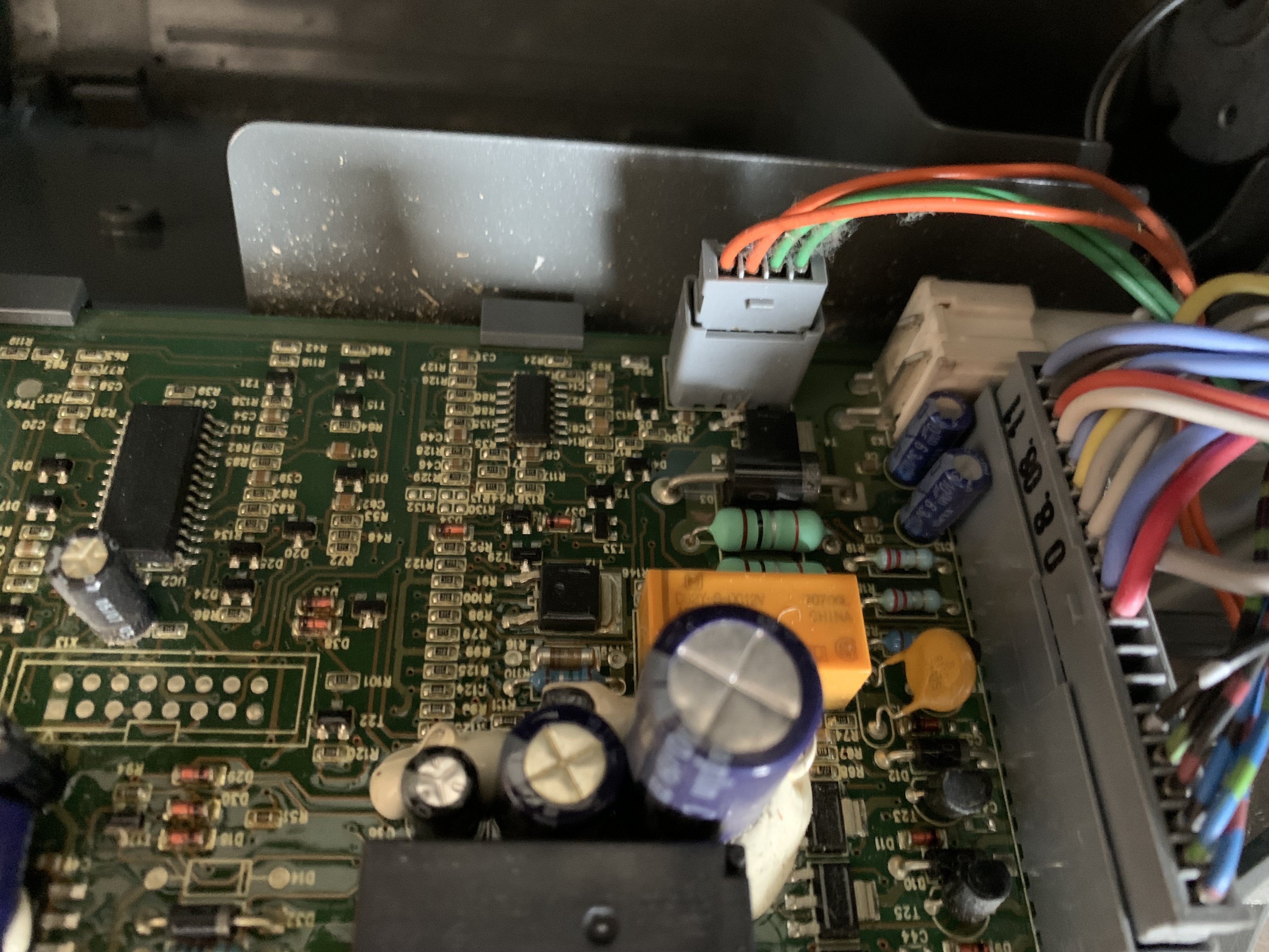

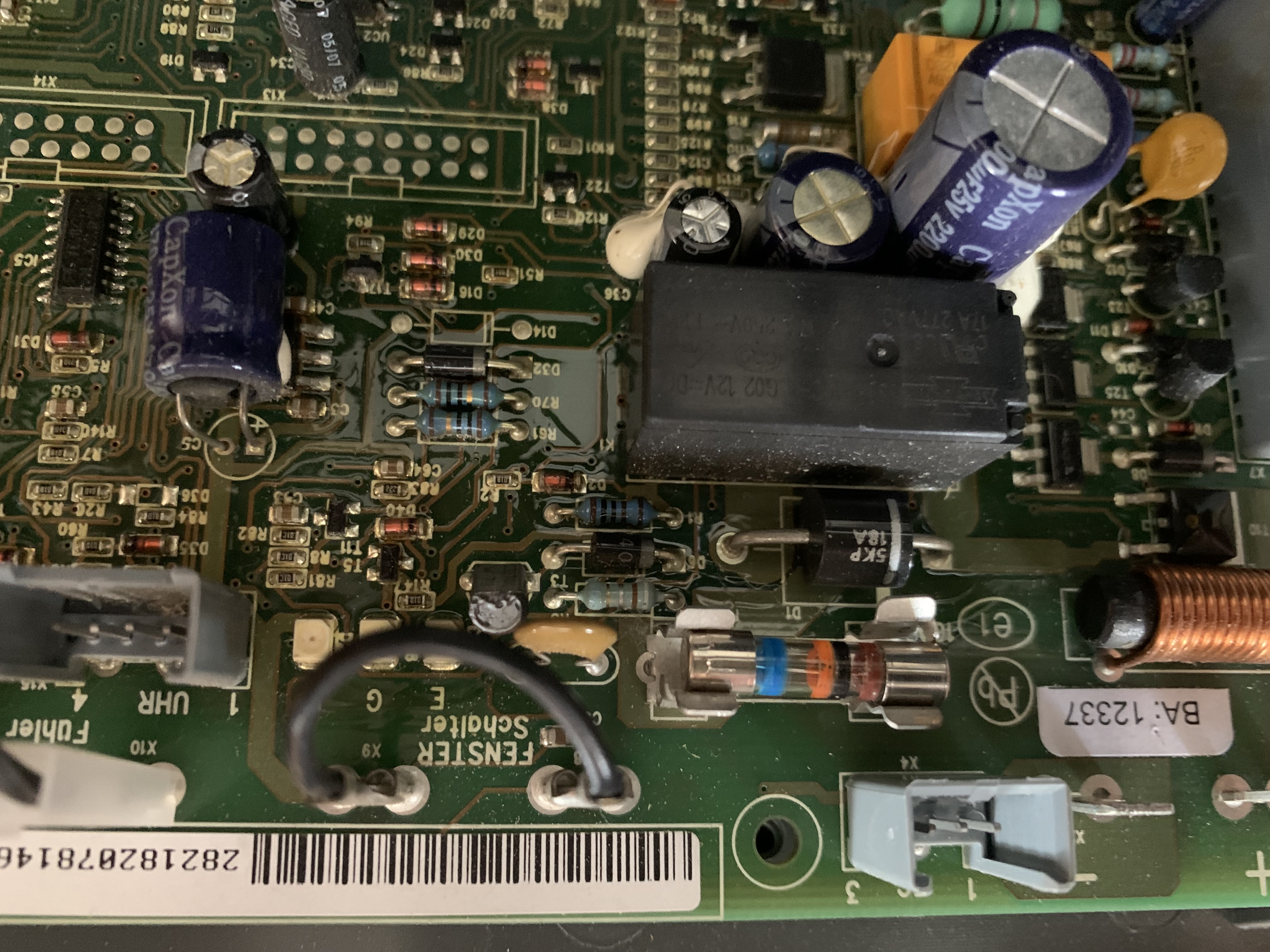

Bonjour a tous je viens d'acheter un combi c4 gris et on m'a donner une commande cp plus, mais j'ai vue dans certain post que cette commande ne marche pas avec le mien, il dise qu'il faut changer le carte électronique, mais sans donner de model de carte, vue qu'il y en as beaucoup dur dur de se retrouver avec la bonne carte.
Si une personne avait des explications je suis preneur.
Merci a tous
Je met en photos ce que j'ai réussi
a prendre.

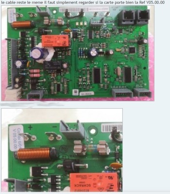

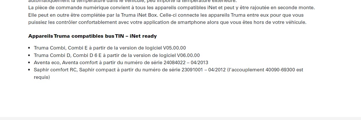

Je pense que c'est un problème de logiciel.
Voir : https://www.truma.com/fr/fr/produits/sy ... ma-cp-plus

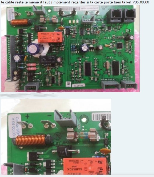

pour le CP+ il faut une carte N°05 sinon impossible je crois
