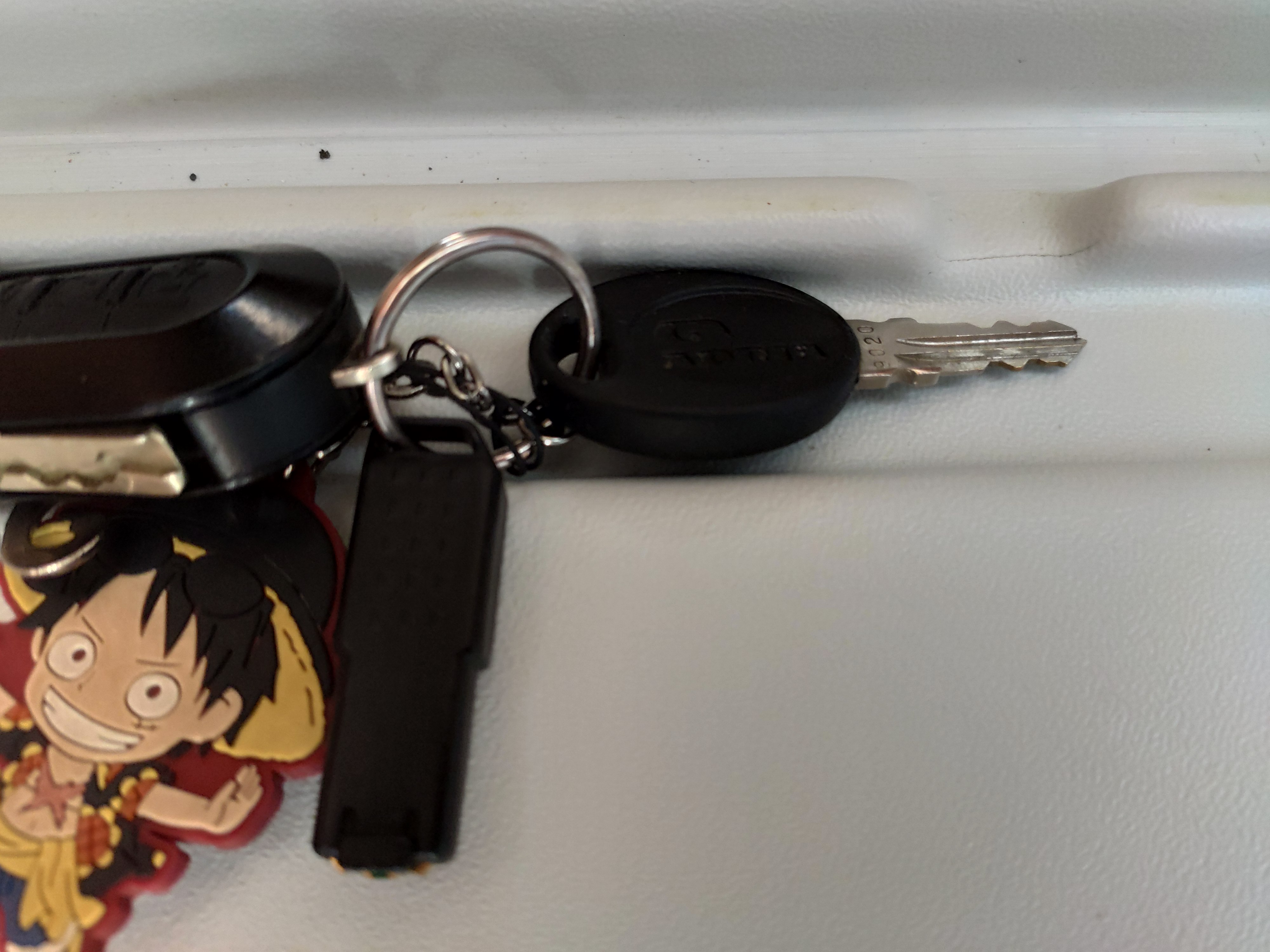

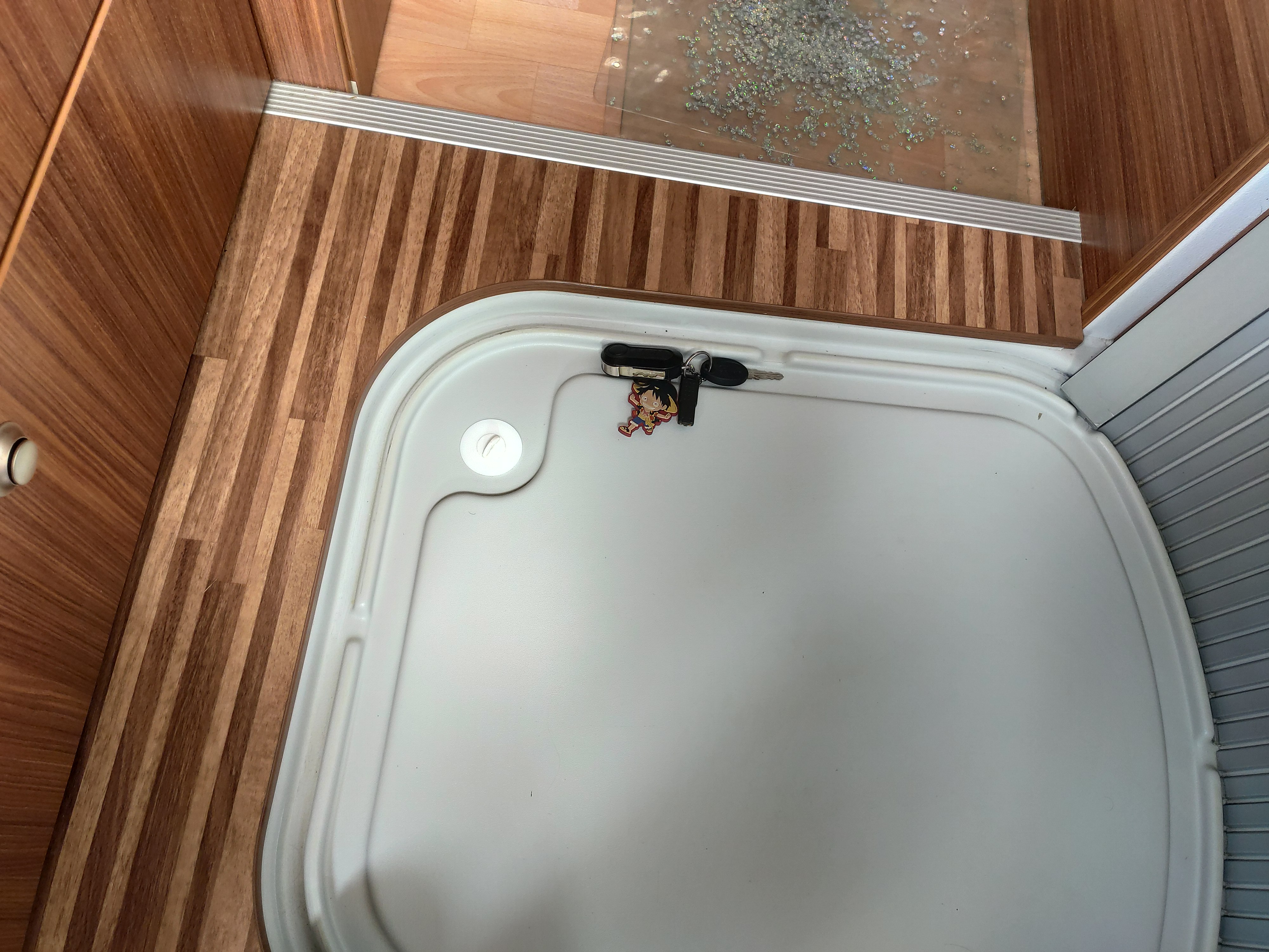

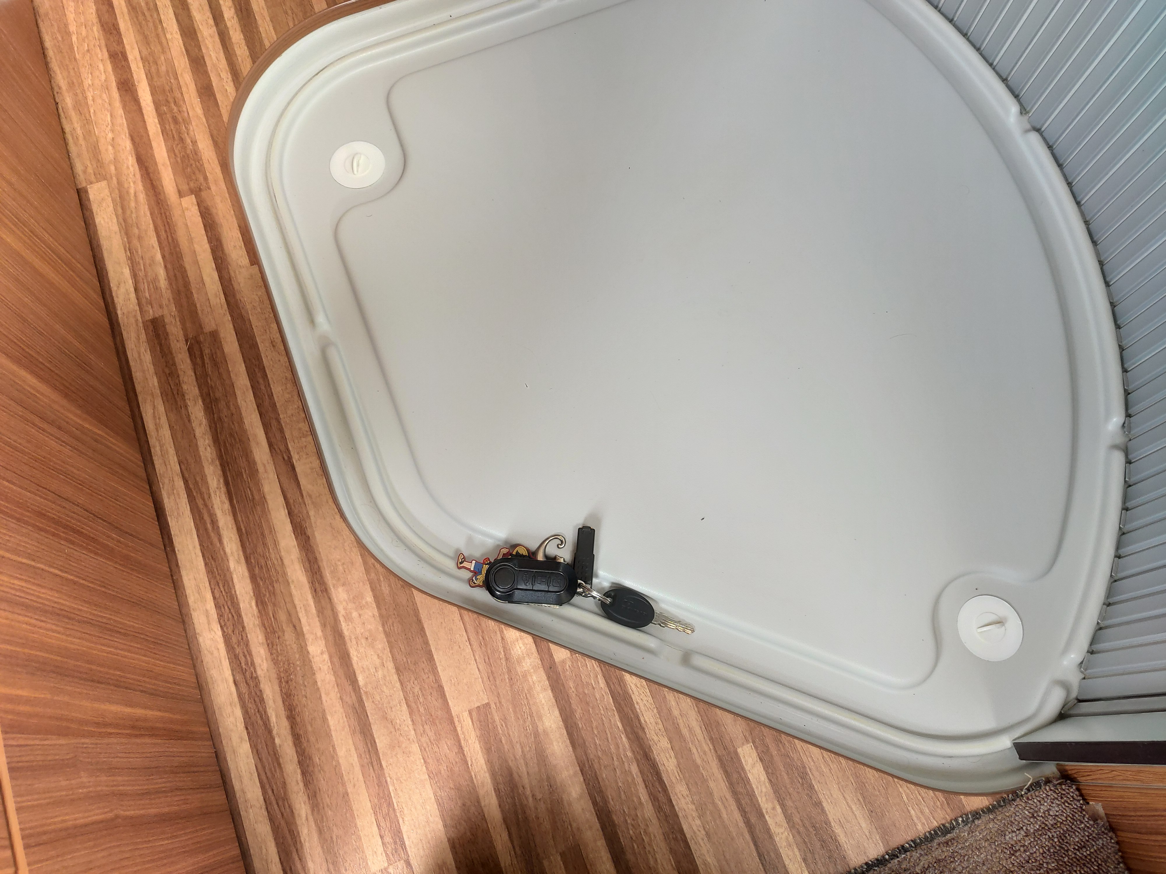

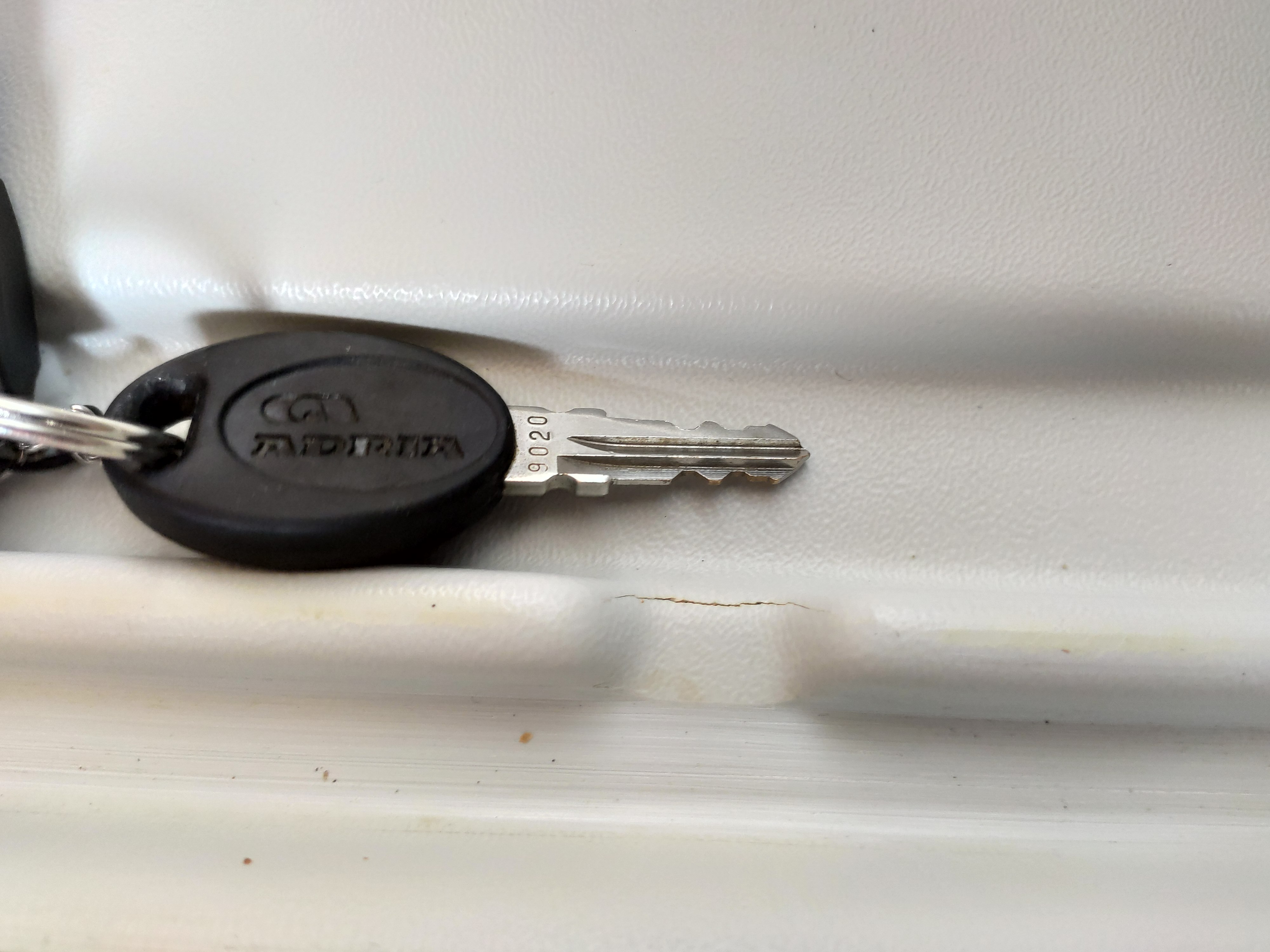

Bonjour à tous
J'ai un fourgon Adria twin shx de 2013 avec une douche centrale
J'ai vu en nettoyant la salle de bain 2 fissures sur le bac de douche qui est je pense en plastique ou une sorte de plastique (ABS) je vous cache pas que cela m'a rendu soucieux car j'en prends grand soin.
Je ne sais pas quoi faire dois je le faire remplacer plus de 1500€ pour les réparations ou est il réparable si oui pour combien de temps.
Je tiens à préciser que je ne suis pas bricoleur mais je peux me faire aider.
Je vous joins les photos des fissures en espérant avoir une solution pour réparer.

La fissure semble légère. Pas besoin de démonter le bac, un petit filet de résine epoxy devrait suffire. Au préalable, un bon dégraissage à l'acétone et masquage de la zone.
Attention à ne pas faire trop de coulures d'acétone sur le bac.
Une cale à poncer en PVC pour faire pénétrer l'epoxy. Surtout pas de cale métallique, les métaux ayant la particularité de "précipiter" la polymérisation. Dès que la résine a comblé la fissure, ôter le masquage puis léger nettoyage à l'acétone.
Compte tenu du peu de travail à faire, on peut utiliser de l'araldite.
Finition avec un rien de peinture à maquettes.

Quelques gouttes de ceci: https://www.aerographediscount.fr/outil ... gJWv_D_BwE dans les fissures.
Au besoin refaire à 24H d'intervalle, attention ça coule comme de l'eau!

Attention avec les cyanoacrylates. Si il reste un tant soit peu du solvant de nettoyage dans la fissure, le collage risque d'être défectueux. Un petit coup de sèche-cheveux serait une bonne précaution. Par ailleurs, les colles époxy ont l'avantage de combler les rugosités.
