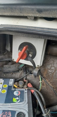

J'ai une installation qui avait été modifiée par l'ancien propriétaire, et il y a un coupe batteries pour les batteries cellule. Je n'y avais jamais prêté attention (enfin, j'avais essayé de le couper un jour, ça n' avait rien fait puisque le coupleur séparateur était fermé et donc il y avait encore de l'électricité derrière. J'en avais conclu qu'il était pas en service et qu'il ne servait plus a rien. Grosse erreur)
Bref,
Il sort du garage, et les mecs l'avaient coupé sans me le dire et ont oublié de le remettre.
Donc, tant que la batterie de démarrage était au dessus d'une certaine tension, tout fonctionnait. Mais des que ça tirait trop dessus, le coupleur séparateur s'ouvrait, pour préserver la batterie de démarrage et qu'on puisse toujours démarrer. Et donc, ça coupait tout le jus derrière puisque les batteries de cellule étaient coupées. Ce qui explique aussi pourquoi ça coupait tout quand je démarrais le moteur, la baisse de tension à ce moment là ouvrait le coupleur séparateur.
Je me retrouve donc avec des batteries neuves pour rien, c'est vraiment trop bête.
