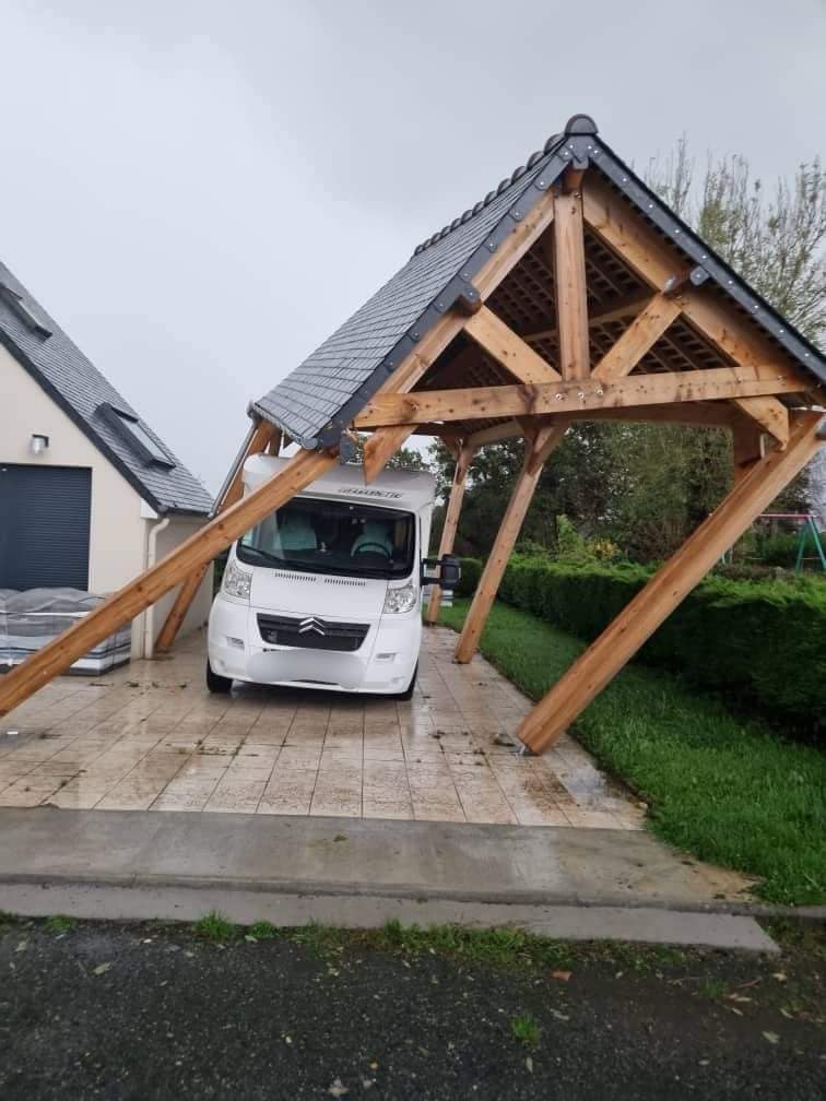

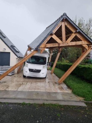

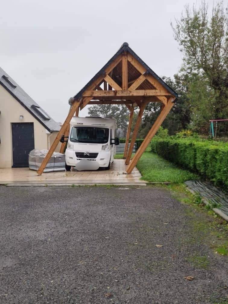

vu ce matin sur internet
bon courage au proprietaire
d'ou vient le probleme fixation sol , trop de hauteur ?
Amicalement,
Yvette et Claude
Re: Tempête
Message non lu par Alain Deloin » 03 nov. 2023, 12:10
:eek: ouais, pas cool
:gratte: je pense deux problèmes, ancrage ET un manque de jambe de force avant le toit car franchement, y a pas une trop grosse prise au vent
Le pire sera le démontage car le cc n'a pas l'air d'avoir trop souffert !!
Messages : 3814
Re: Tempête
Message non lu par lepayntié » 03 nov. 2023, 18:35
oui, c'est flagrant de voir comment il est fait cet abri.
En premier les brasseaux sont trop petits et sans tenons et mortaises et chevilles.
Ça ne tiendra jamais au vent et pour moi ce n'est pas un charpentier qui la fait, mais un bon bricoleur.
Il manque en effet des encrages au sol et si cet abri était conforme à de la charpente traditionnelle celui-ci se serait très certainement retourné chez le voisin avec plus de casse
refaire les brasseaux plus longs avec des tenons et mortaises et bien le fixer au sol avec des platines basses et des tiges filetées dans de la résine

Oui c'est le CC qui a empêché le carport de partir
Messages : 3814
Re: Tempête
Message non lu par lepayntié » 04 nov. 2023, 17:04
Cet abri a un toit trop pentu pour son usage
il est réparable en le démontant et en créant des nouveaux brasseaux dans les angles
non, il n'est pas adaptable pour cet emploi.
j'en ai réalisé en bois blanc traité, sur demande d'un client, mais celui-ci le regrette, car ça demande trop d'entretien pour le bois.
