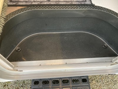

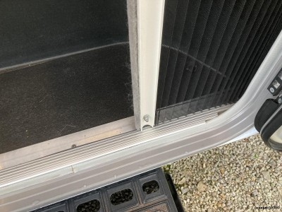

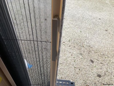

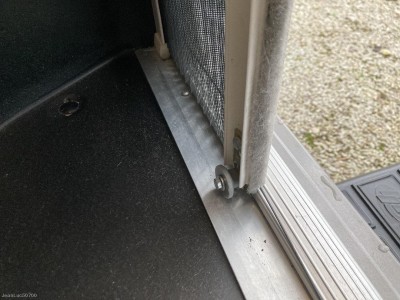

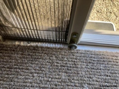

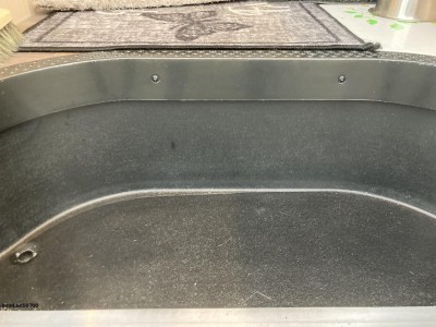

Suite à un coup de vent ma porte s'est refermée brutalement sur le store anti moustique de la porte d'entrée et bien sur à casser le guide du bas qui est en plastique.
voici ma réparation qui fonctionne feu de dieu. Une petite roulette fixée sur le bas du châssis de la moustiquaire .Une petite barre d'alu visée sur la marche .

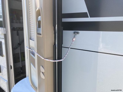

et sans oublier un crochet extérieur inox pour retenir la porte .
un petit complément d'explication. J'ai vissé une barre d'alu sur la contre marche ,car (avant mon problème ) il y a une goulotte ou s'enfoncer la pièce qui est cassée qui faisait office de guidage . En mettant cette barre d'alu ,la roulette glisse facilement .Avantage lorsque il y aura un prochain coup de vent la roulette va aller vers l'habitacle et ne sera pas retenue ,si bien que la barre qui fait office de porte moustiquaire quand elle ne cassera pas du fait qu'en bas c'est libre. Voici le complément en photo.
je n'ai pas oublié de mettre une poignée à l'intérieur .Coté extérieur impossible (à cause de l'épaisseur) mais la moustiquaire est facile à ouvrir de l'extérieur.

J'ai le meme probleme ou as tu trouvé cette roulette ??
Messages : 2905
Re: astuce suite à coup de vent.
Message non lu par jean luc 50700 » 30 nov. 2023, 19:30
chez Leroy Merlin, c'est une roulette de porte de placard coulissante. ;)

ET, dire que j'ai un vérin sur la porte ..... Encore un truc pour faire '' haut '' de gamme
Depuis, tendeurs entre la poignée et la poignée de porte passager
Je pense faire un tube que je coincerai entre la porte et la carrosserie et que je pourrais ranger juste au dessus du cadre de la moustiquaire histoire de ne pas chaque fois sortir surtout s'il commence à pleuvoir
