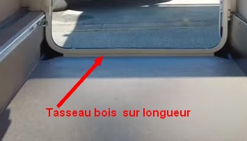

J'ai une infiltration par l'entourage de la porte de la soute d'apres toi cela sera efficace ???
car je ne tiens pas a faire la depose du cadre et cela m'evitera un gros nettoyage de cet colle noir
alors je pense commander merci pour l'info
bonne journée

ton joint de porte fuit ou ? , parce que moi j'ai eu le même problème sur mes portes de soute et enfin de compte ,cela ne venait pas de l'encadrement ,mais de la base de la porte.
le joint faisait bien son rôle , mais lorsque l'eau stagnée elle restait en bas de la porte dans la sorte de petite gouttière de l'encadrement et par débordement rentrée par le bas de l'encadrement de la porte de soute pour se répandre sur le plancher de cette soute.
comment j'ai réglé cela ? tout simplement en constatant que l'encadrement bas de la porte de soute penché vers l'intérieur.
En effet quand tu regardes le bas de l'encadrement ,tu vas constater que entre le plancher de ta soute et l'encadrement, il y un vide et donc cette encadrement n'est pas maintenu et va vers l'intérieur.
j'ai donc mis une barre d'alu (un L) qui renvoi l'angle de l'encadrement vers l'extérieur , dans ce vide ,entre le plancher et la base de l'encadrement et depuis plus de fuite d'eau dans la soute.
la barre d'alu je l'ai collée avec du sika.

voici l'encadrement avec les vis qui le fixe sur le tasseau
je pense que l'infiltration provient des vis qui sont sur l'encadrement car les caches sont décoration
je vais les déposer et je vais bourrer le trou de sika
interieur .jpg (15.1 Kio) Vu 4302 fois

Echec a écrit : 14 oct. 2024, 18:43 merci de vos message
Grave erreur de conception du constructeur!!!
J’espère pour toi que le bas du panneau ne va pas pourrir, si c'est pas déjà trop tard???
Le cadre est "normalement" fixé avec des pinces à l'intérieure de la soute + collage joint (Sika ou autres) mon vieux 2008 n'a aucunes vis dans cette partie du cadre et pas la moindre infiltration non plus!

je viens de deposer les vis et le tasseau etait un peu humide
j'ai mis dans le trou des vis du sika
si l'infiltration est toujours la je déposerait l'encadrement et apres l'avoir nettoyé je poserai du Butyle Sikalastomer 831E gris mastic en bande
