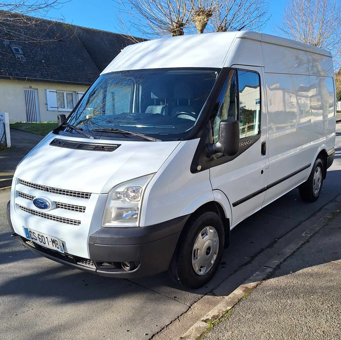

Bjr, nous sommes un couple de retraités depuis 4mois, mais camping caristes depuis 20ans, nous sommes dans le Loiret et v enons de changer notre fusil d'épaule : un fourgon Ford transit L2H2 vierge, tout est a faire !

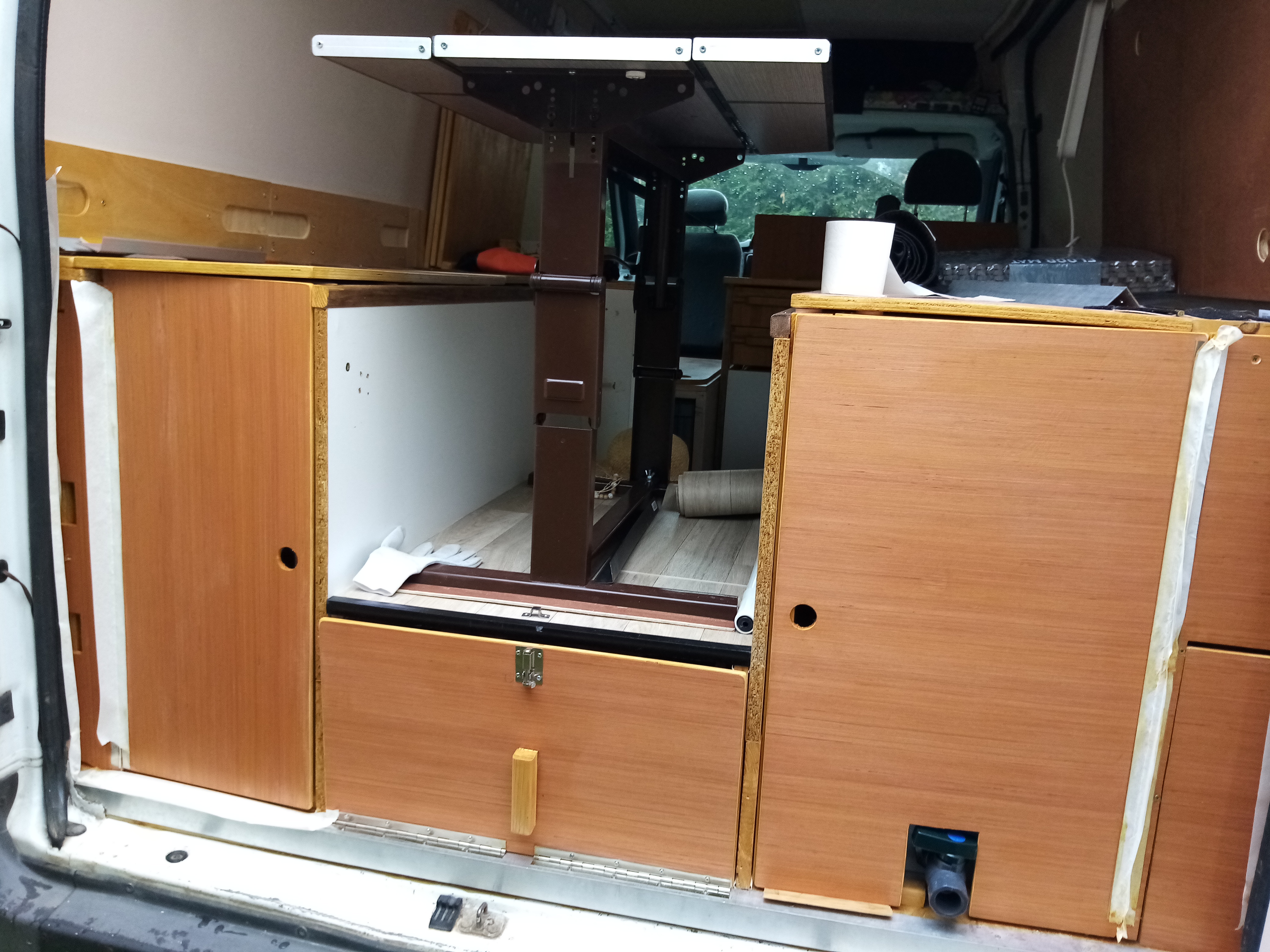

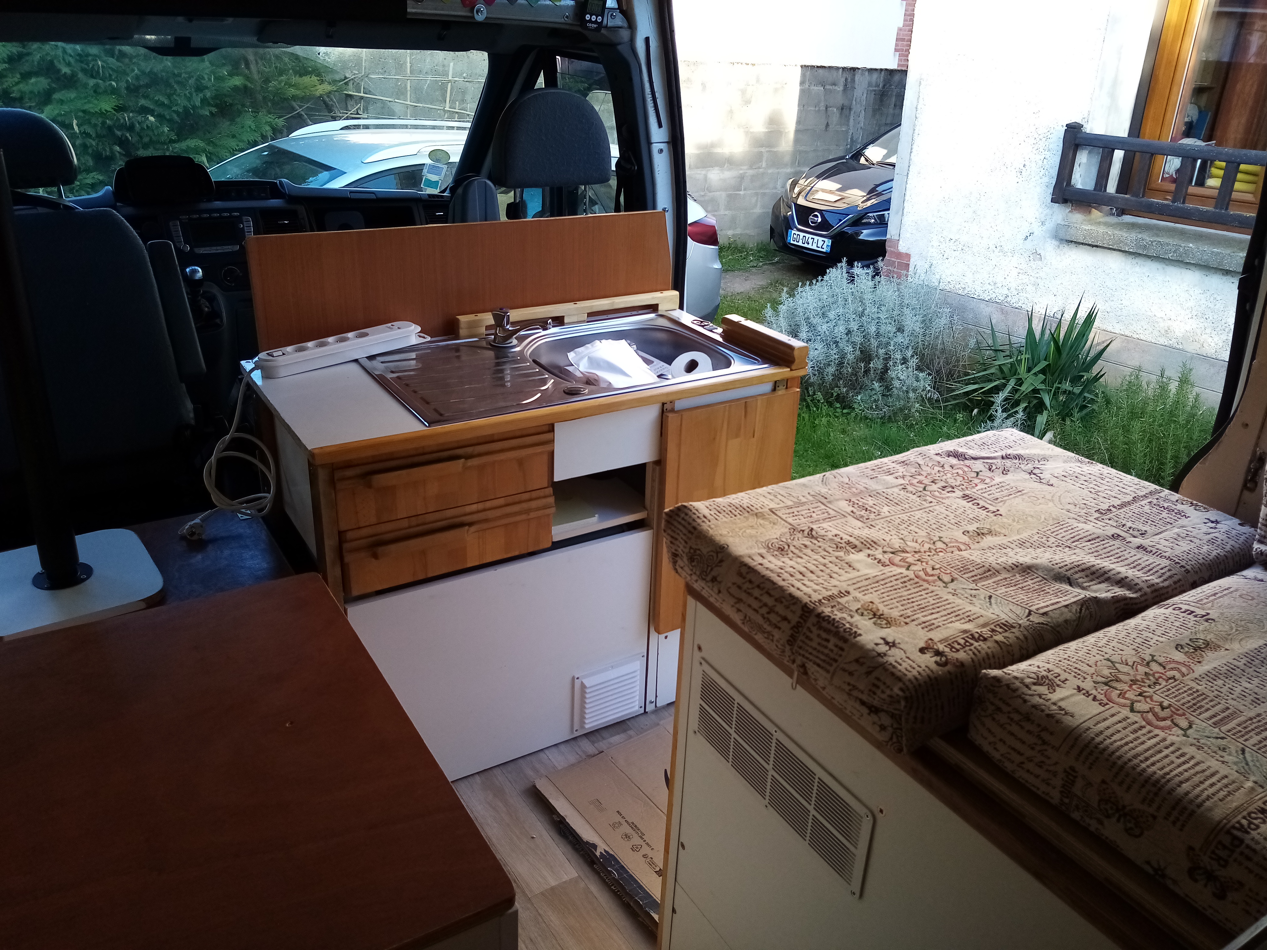

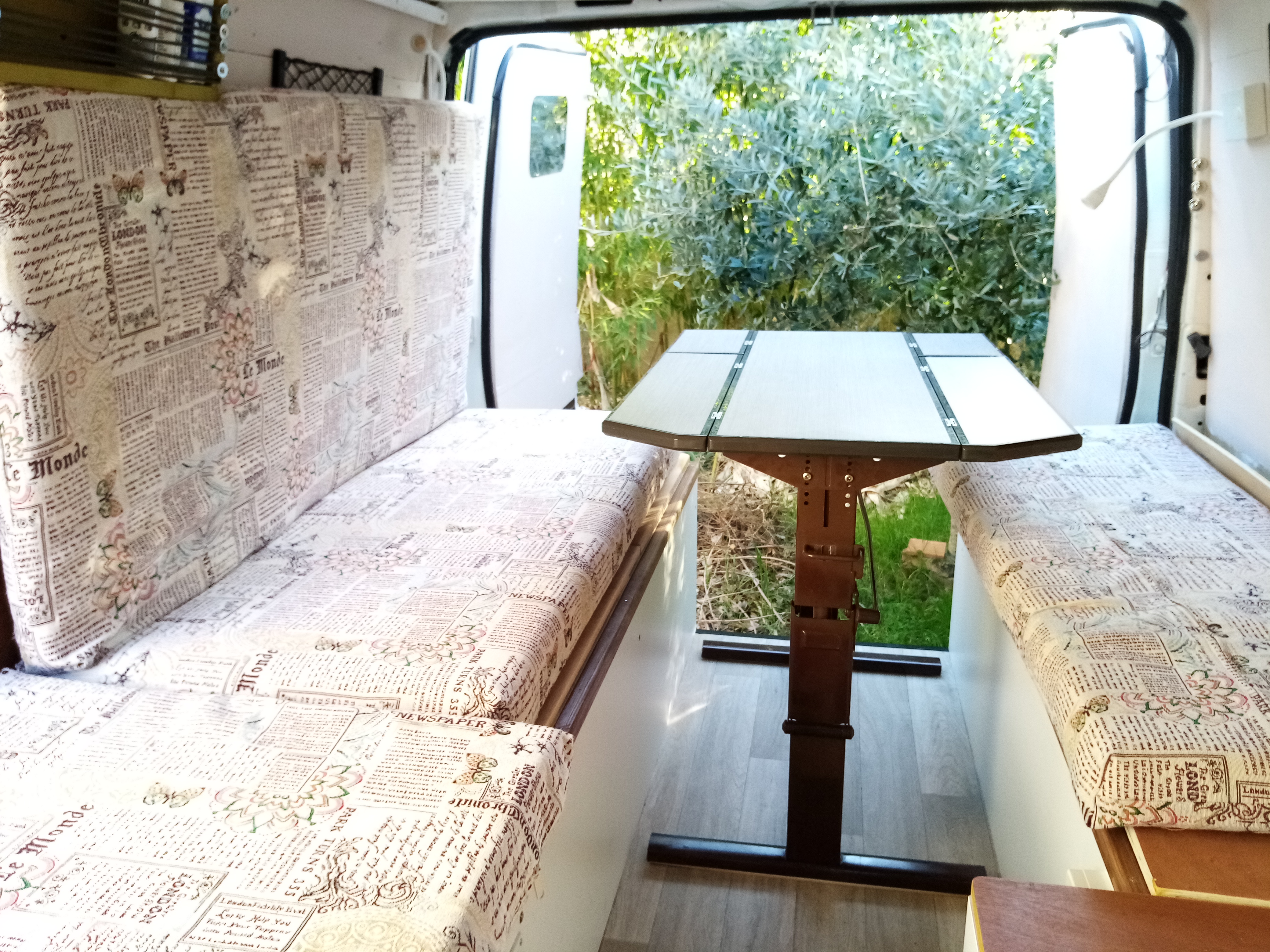

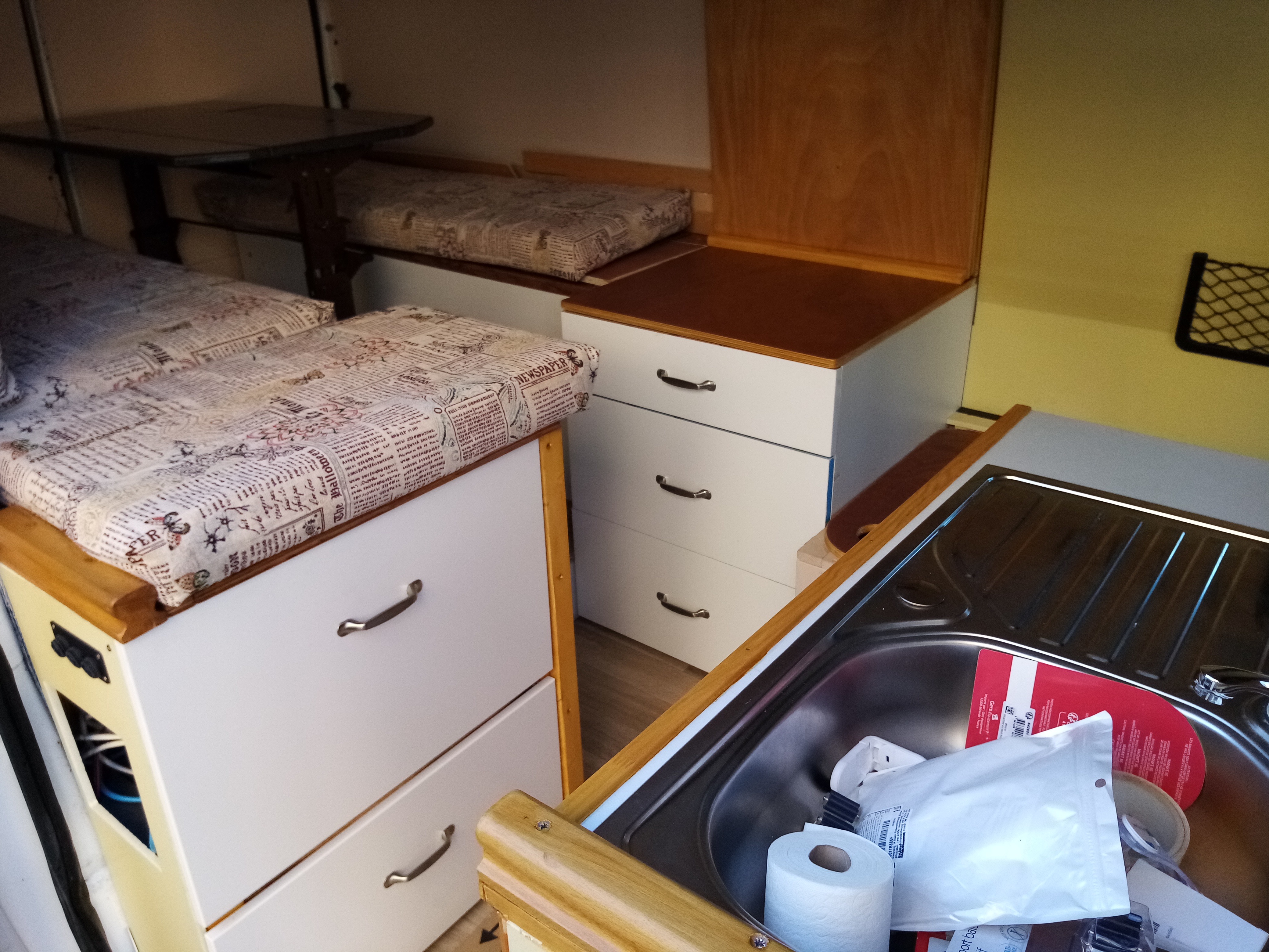

C y est j'ai trouvé !?! Donc il ne manque plus que 2 panneaux de 425w qui vont arriver... B
Batterie nomade 12/220v 200a lithium, 120l d'eau, tout électrique

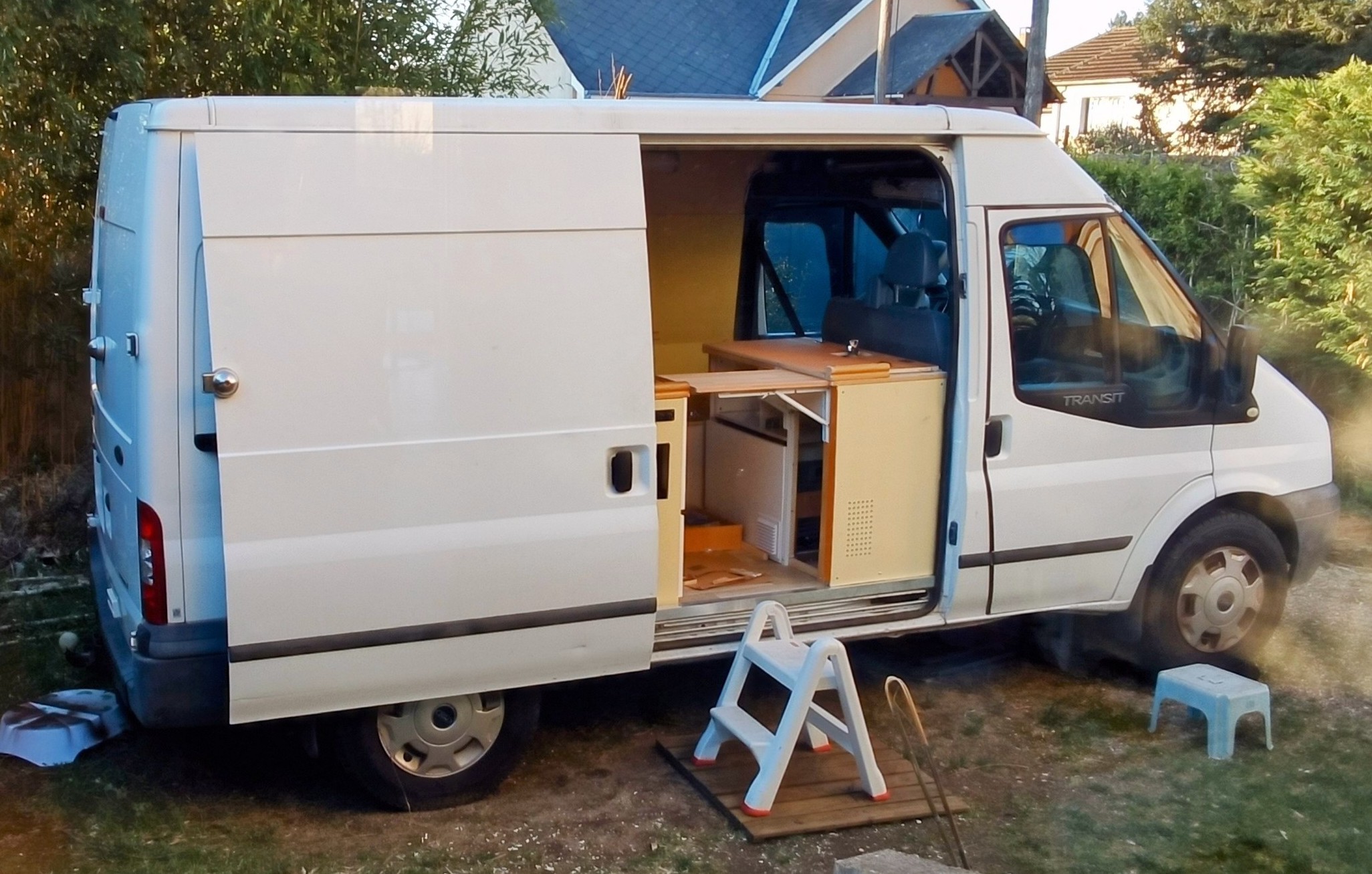

Et discret..enfin presque

Beau travail «  petit nouveau » :ptdr:
Juste une petite chose,pense à te faire un panneau séparateur amovible ou pas entre la cabine et la caisse.
Juste une question de contrôle technique quand tu le passeras tous les 2 ans.
Il sera considéré toujours en camionnette de transport de marchandise,à moins que tu le fasses passer en vasp ,mais très contraignant au niveau «  dekra » et surtout patience d’acceptation du dossier.
Si tu mets des vitres .évite les latérales gauche et droit car le contrôleur te demanderas le bordereau d’autorisation de découpe du constructeur.
Pour palier à cela sans autorisation ,tu peux mettre des vitres sur les portes arrières.
Sur le toit ,pas de 40x40 idem il te faudra une autorisation du constructeur, mais par contre plusieurs de 15x15 pas de problème.

J'ai demandé à mon contrôle technique avant de retirer la cloison, il m'a répondu qu'il s'en foutait...
Merci pour vitres, je ne savais pas...
Ça existe des lanterneaux 15x15 ?''

Comme les lanternaux de wc.

Merci, je ne mettrai rien sur le toit.. Trop peur des infiltrations...
