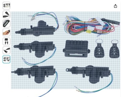

j'ai centralisé une voiture , à l'aide du kit (tu trouve cela sur les sites de ventes) et j'ai fait mes portes de soute .
le kit est vendu avec les télécommandes environ 33.00 euros

Oui mais peut être qu'il ne veut pas deux télécommandes
Perso, j'en voudrais pas deux en tous cas
- Messages : 2843
Re: Centralisée la porte cellule ?
après , on peut changer le signal de l'émetteur et du récepteur par rapport au signal émis de la clef constructeur, mais c'est très aléatoire pour trouver pile poil le même signal....à moins d'acheter un scanner pour le trouver mais là je ne sais pas si l'affaire serait rentable.

T’as un lien du système ?jean luc 50700 a écrit : 04 mars 2024, 16:19 Maristof, tu peux centraliser une porte . Il suffit d'acheter le kit , mettre une alimentation et le tour est joué. Sans changer tes poignées de porte d'origine.

(j'arrive pas à mettre les liens sur le site, on ne les voient pas) pour cela que je t'ai mis une photo pour t'aider dans ta recherche.
