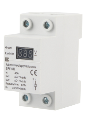

Il faut mieux mettre un "surtenseur stabilisateur de tension" , car c'est vrai (et surtout au maroc) , les branchements 220 v deviennent quelques fois très bizarre.
sur les aires en france cela devient de plus en plus fréquent.
simple à mettre en place et ceci entre l'arrivée 220v et le boitier alimentation du camping car.
cela vaut à peine 8 euros.
prendre un programmable avec réenclenchement auto.

ta clim fait 2500 w donc en ampérage = 2500 watts : 220 volts = 12 ampéres ,....donc déjà il te faudra trouver des bornes au minimum en 12 ampères.
auquel il faut que tu ajoutes quelques petites bricoles de ton camping car....et là on va dire = 16 ampères au total. ( en dessous rien ne fonctionnera)
cela pour te dire ce que tu devras trouver lorsque il te faudra de l'ampérage.
concernant le surtenseur,
lorsque une prise sort du 220 volts en tension, les appareils sont prévu pour fonctionner jusqu'à en général 230 volts et là on est au maximum de sa capacité le reste devient de la surtension. Attention aussi , certaines cartes électronique par exemple les EBL ,les frigos , sont délicates et n'atteignent pas les 230 v maxi mais commence à avoir des problème vers 225 v.
Donc il te faut cette protection du surtenseur.
Dans ton cas un 40 A est largement suffisant d'autant que tu peux régler sans problème la marge maxi et la marge mini pour prendre une marge.
C'est à dire 200 v mini
et 225 v maxi.
moi j'en ai un qui est mis en position sur la ligne qui arrive de l'extérieur ,avant d'aller à mon coffret du camping car, et il est réglé comme dit précédemment.
le montage est très simple à faire , et honnêtement rien de compliquer.

pouvez vous me donner les reglages que vous avez enregistrés sur ce regulateur de tension car je viens de commander et je pense pouvoir l'instaler rapidement
dhg d'avance
bonne journée
Re: regulateur de tension 220v
Posté : 02 mai 2024, 17:44
par jean luc 50700
le mien réglé en sous tension à 215 v
en surtension à 225 v

je m pense que c'est plus 230 le voltage actuel donc je pense mettre 235V en surtension

par pat
salut,
Sauf erreur, ces engins ne régulent pas le courant, ils coupent en cas de sur ou sous tension et rétablissent le courant une fois la sur ou sous tension passée.
Si vous êtes dans un camping ou aire et que la tension est trop basse de manière permanente, tout sera arrêté en permanence.
Il existe des régulateurs de tension mais le prix et l'encombrement sont très différents mais ils permettent de maintenir 220V queqlque soit la tension d'entrée.

par jean luc 50700
l'appareil qu'il faut et ceci.'(19.00 euros)
il stabilise ,régul et coupe
ensuite il se réenclenche automatiquement.
Perso c'est celui que j'ai et à fait ces preuves me concernant sur une aire. ;)
Arrêt automatique : lorsque l'alimentation est instable, sa fonction de protection sera activée automatiquement. Une fois que la tension dépasse une gamme limitée de produits, il s'arrête automatiquement pour protéger la sécurité des équipements électriques et du personnel.
Remarque : lorsque vous connectez le produit pour la première fois, il faut environ 1 minute pour attendre. Ce n'est que lorsque le voyant rouge s'éteint que le produit peut fonctionner normalement.
Alimentation automatique : lorsque l'alimentation revient à la normale, l'appareil le rallume dans un délai d'une minute.
Voyant lumineux : Le voyant vert indique que l'alimentation fonctionne correctement. Le voyant rouge indique une surtension ou une sous-tension.
Conforme aux normes : les dispositifs de protection contre les surtensions et les sous-tensions à réarmement automatique répondent aux normes de conception modulaire.

La norme européenne est de 230 V avec une tolérance de 10 %, soit une tension acceptable entre 207 et 253 V
