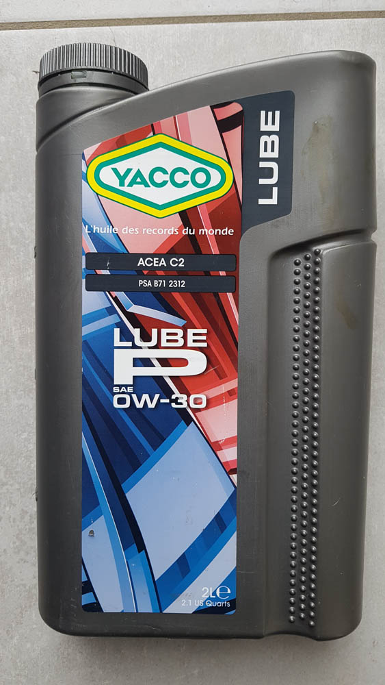

Bonjour à toutes et à tous,
Quelle est la meilleur huile pour mon Fiat Ducato 2.2 140 ch diesel année 2022. Je voudrais prendre un bidon de 1 litre au cas ou!! J'ai fait quelques garage sans citer le nom de ceux-ci, un me préconise de la 10w40 un autre 5w30 et le dernier 0w30.... J'aimerais avoir votre avis la dessus la marque et la viscosité?
Merci à vous et bonne fin de journée.

C'est celle la qui est préconisée par Fiat, ce qui est important c'est la mention: ACEA C2. A vérifier sur la notice de ton véhicule.

Au minima , de la 0w30 et vérifier qu'elle est compatible diesel ( normalement, elles le sont )

Cette huile 0W30 est valable pour moteurs essence et diésel, c'est indiqué sur le bidon et préconisée par fiat et d'autres!!

la 0W30 est préconisée pour fiat!!
regarde le bouquin Fiat, c'est écrit noir sur blanc
j'ai fait ma vidange il y a 1 an avec cette huile et pas de problème depuis.

perso j'utilise cette huile préconisée et recommandée par fiat ducato pro. ( il n'a jamais connu autre chose camping car de 2018)
huile titan flex 23
5w30 ACEA C-2
idéal pour les diesels.

:mrgreen: le tout est d'avoir la norme ACEA C-2 noté sur le bidon et, éviter les marques '' bizarre '' ( même si en 0w30 ....faut trouver une mauvaise)
