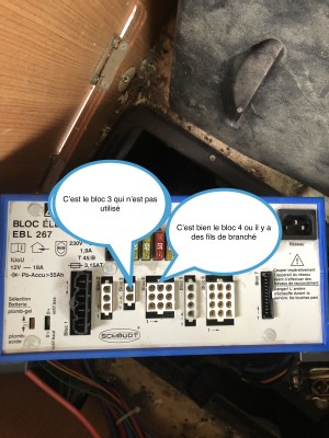

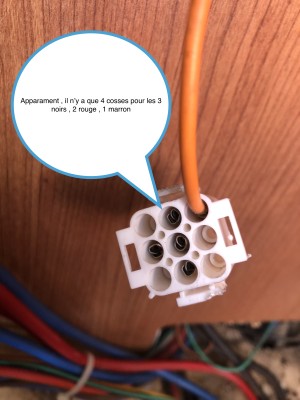

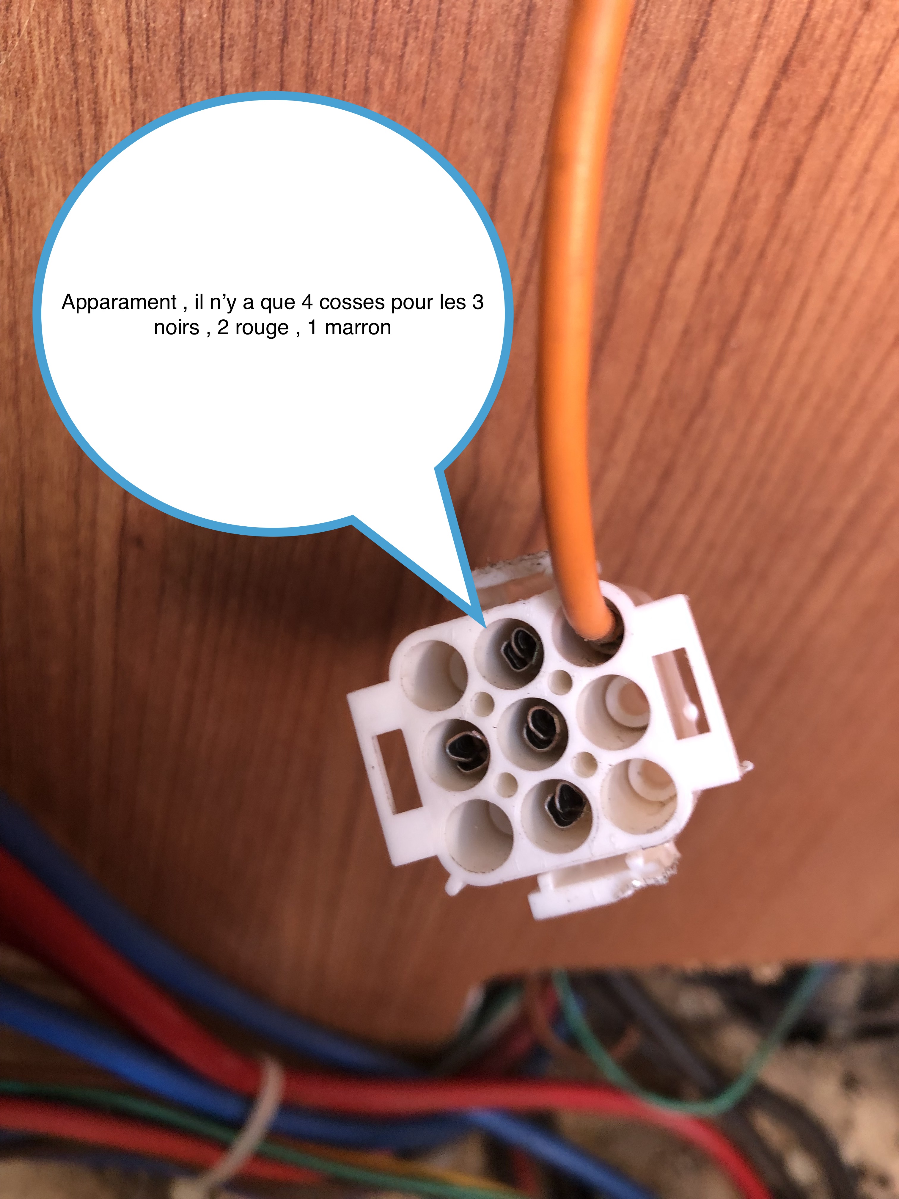

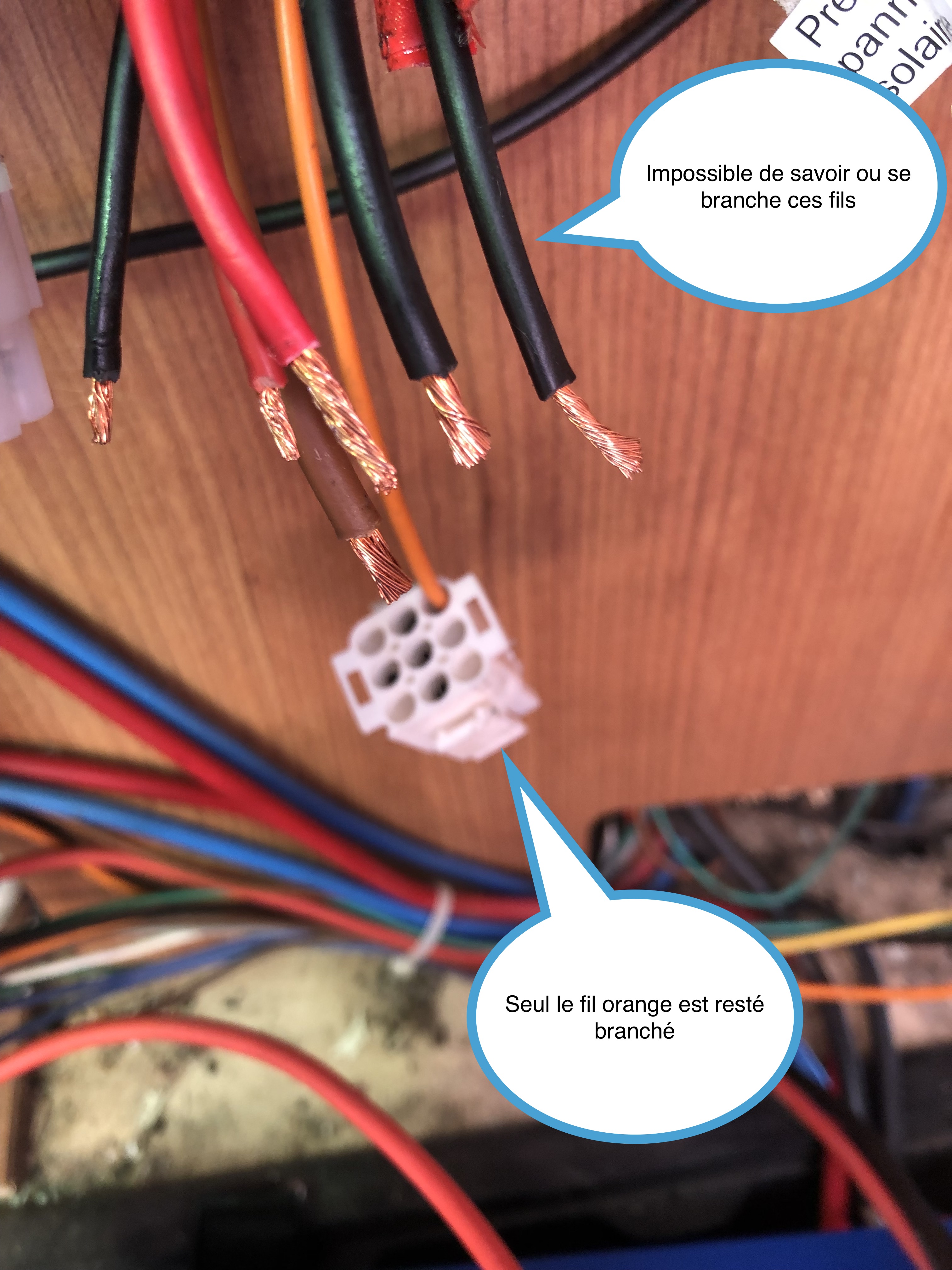

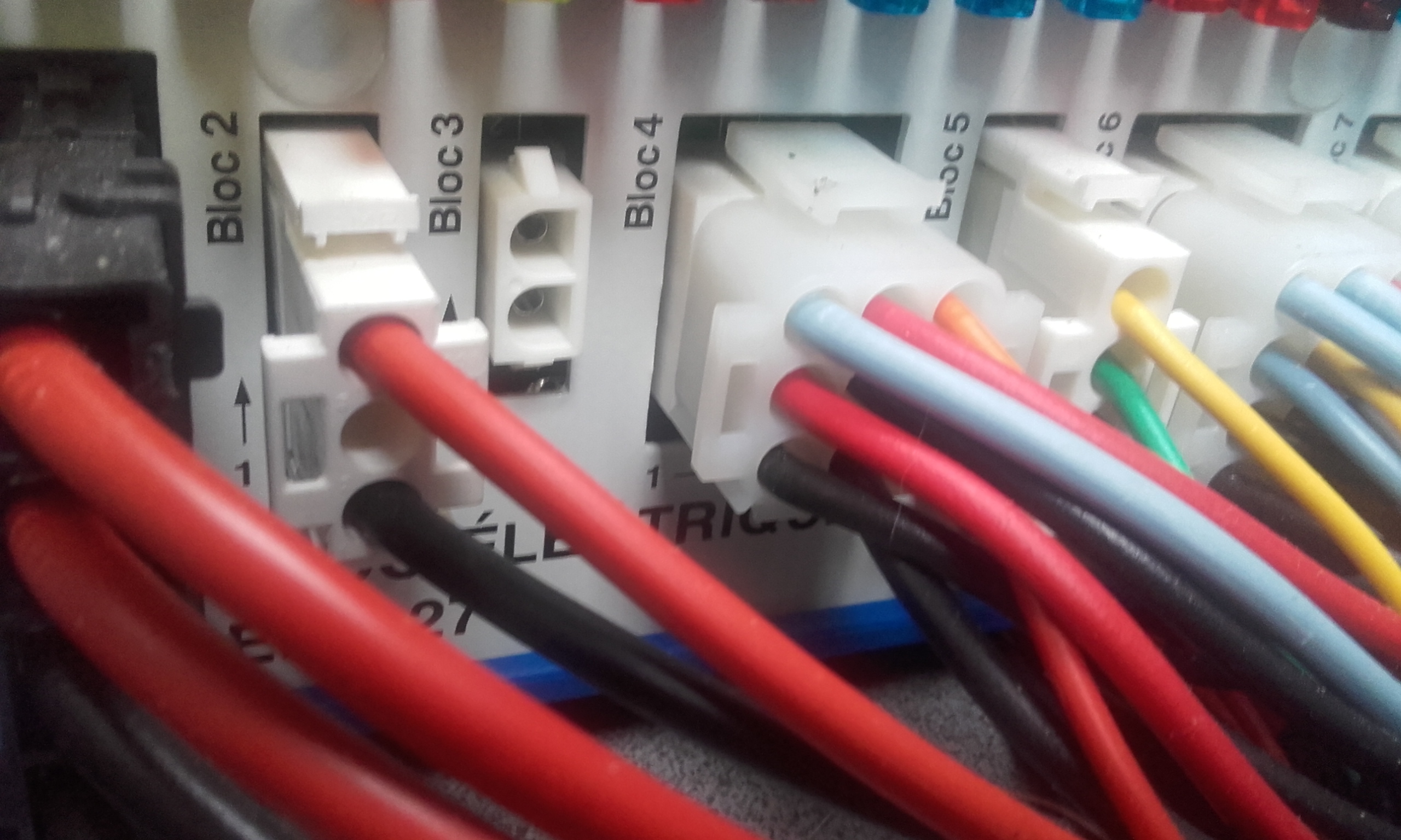

Bonjour , je suis René , Arlésien : sur mon ccar Pilote , G740 de 08/2011 , j’ai débranché par erreur les fils sur la fiche malle du bloc 4 , du boitier boitier EBL 267 , je me retrouve avec 3 fils noir , 1 fil orange , 2 fils rouge , 1 fil marron . Je ne vois pas ou il se branche dans la fiche malle du bloc 4 , seul le fil orange est resté branché . Si quelqu'un pouvait m'envoyer la photo des fils branchés sur son boitier EBL 267 comme sur mes photos , ce serait super . René[img][/img]

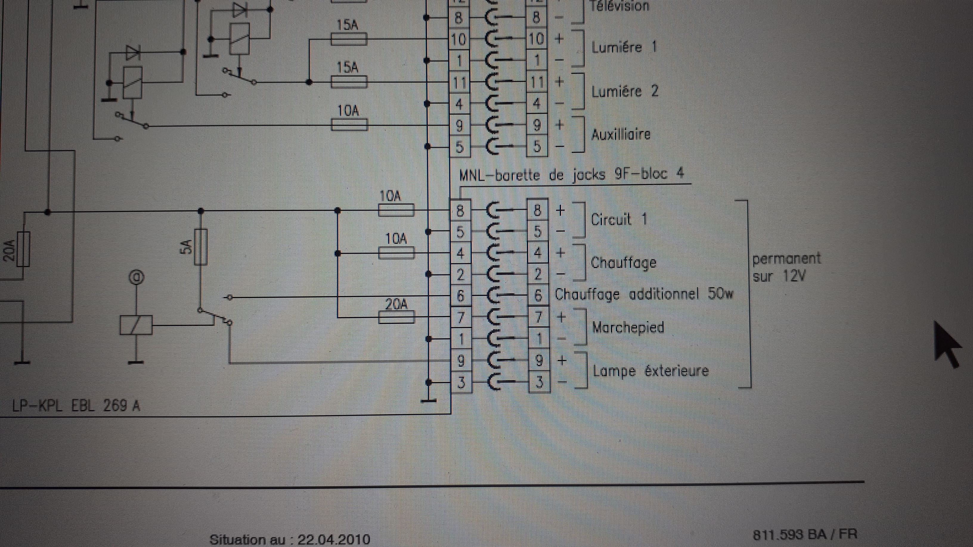

Extrait Doc EBL 267 B

voici une adresse qui devrait t'aider.
manuel de ton ebl 267
https://www.manualslib.fr/manual/193497 ... e=2#manual

Merci pour vos réponses , malheureusement , les EBL d'aprés le EBL 267 ( EBL 269 , EBL 271 , etc...) , ne sont pas cablés de la méme façon , le nombre de fils et les couleurs ne correspondent pas , c'est la photo du bloc 4 de l'EBL 267 qu'il me faut , et par les schémas électrique , c'est vraiment pas clair .

tu es condamné à retracer les lignes à l'aide du schéma électrique pour déterminer chaque appareil sur chaque borne.
pourquoi ? : tu as
3 noirs .....donc 3 connectiques différentes
2 rouges....idem
1 marron....
1 orange....
si tu inverses les plots des rouges ou ceux des noirs , vu le nombre de combinaison possible ,tu auras du mal à retrouver la ligne correspondante avec bien sur un risque de griller ton ebl.
le branchement du plot 4 est comme ceci sur un burstner.
en partant de la gauche vers la droite.
1 ier ligne : marron...rouge...orange
2eme ligne : rouge...noir...vide
3 eme ligne; noir...noir...vide
sur un rapido voici le branchement du plot 4
vide...marron...vide
rouge.... noir...vide
orange...noir...rouge
tu peux voir que les couleurs différente
les lignes en noir et en rouge correspondent chacune à une fonction . Si tu n'es pas du métier, un conseil rapproche toi d'un sav concessionnaire car chaque constructeur de cellule utilise des couleurs différentes sur les lignes

Je viens de comparer le schéma du Bloc 4 de l'EBL 267 photo ci avant et celui de L'EBL 271 de 2012 monté par Pilote sur mon CC
Les destinations sont légèrement différentes
