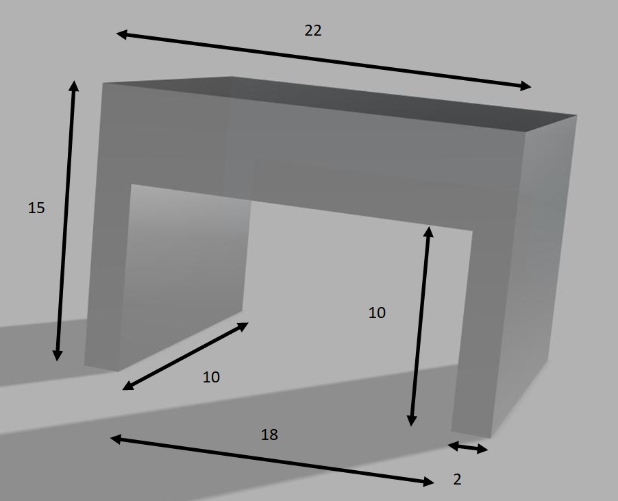

Je confirme , c'est au dessus du pédalier, un interrupteur posé verticalement qui se démonte par 1/4 de tour .
Il peut aussi s'agir ( mon cas ) d'un relâchement du ressort de pédalier qui fait que la pédale de frein n'appuie plus assez sur l'interrupteur en position de non freinage, coupant ainsi le contact.
L'accès pour y remédier étant merdique , j'ai mis une cale entre pédale et interrupteur. Voici le schéma coté en mm :
Je l'ai imprimée en 3D mais on peut la réaliser en plastique ou métal avec un peu de travail à la lime.
lien vers fichier STL pour les possesseur d'imprimante 3D
Elle est maintenue en place par la pression de la pédale et un bout de double face.
Depuis un an R.A.S.
