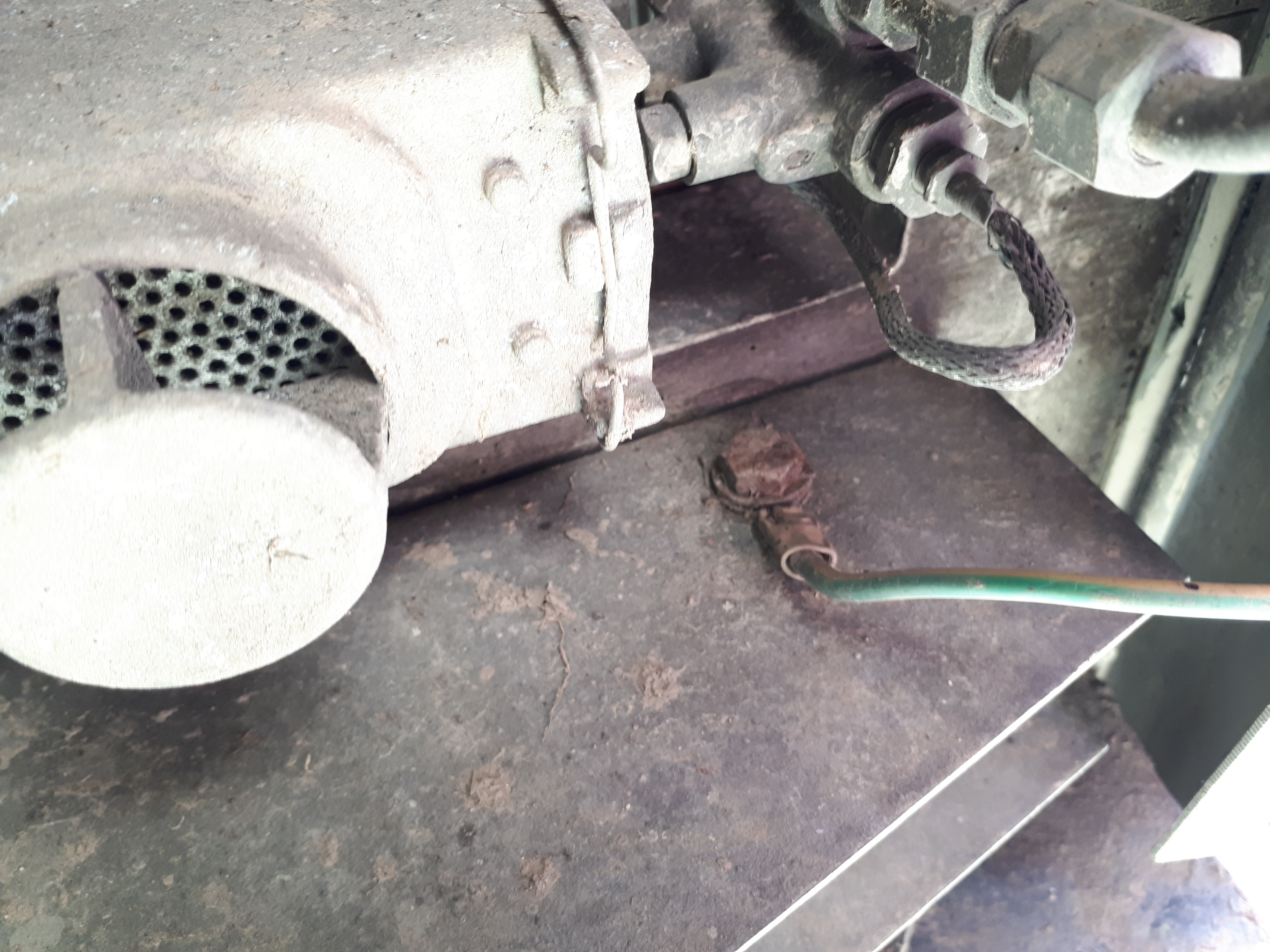

Re: Feux de gabarit Acapulco 34
Message non lu par matchless » 25 août 2024, 16:50
Re....
J'aurais du envoyé la photo avec ceci désolé.
Pour répondre à Alain en photo la seule grosse masse que j'ai trouvé. Toujours côté droite là où ma lampe ne fonctionne pas
Pour moi ce fil de couleur jaune vert assez gros quand même n'est pas la masse que je cherche. Enfin pour moi je me trompe peut-être
Pour ce gros fil j'ai refait la connexion au ka où. Ça ne marche toujours pas. J'ai bien regardé tout le côté je n'ai rien vu mis à part ce fil
Je crois que je vais aller voir mon petit garagiste ( en plus il à un camping car )

J'ai pensé à quelque chose. D'après la photo c'est bien un fil de masse non
Ci je me piquait dessus et que j'aille à l'intérieur de mon compartiment Gaz. Mais sur ma cloison Alu .là j'aurais une bonne masse .
Où je me trompe
