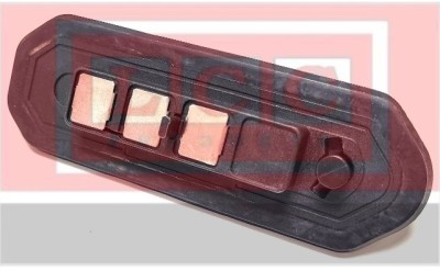

Burstner , j'ai eu le même problème que toi et même symptôme sur mon fiat ducato.
j'ai réglé le problème en changeant tous les contacteurs de portes (les 3) car cela venaient d'eux.
Le contacteur de la porte centrale est aussi le principal responsable des problèmes. C'est la porte la plus soumise aux chocs répétés de fermetures et vu sa fabrication , cela n'est pas étonnant.
PAr contre maintenant ,au moins 4 fois par an , je lubrifie, j'entretiens ces contacteurs . Les contacteurs originaux n'ont tenu que 5 ans.

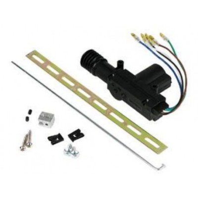

la photo est une femelle (lol) .
il faut changer la femelle et la male ( poussoirs)
te concernant Alain, "Ma serrure passager fait du bruit avec la télécommande en la fermant"
il y a de fortes chances que cela soit les tringles.
il faut dégarnir la porte , les tringles coulissent dans des petites attaches plastique , et quand on claque la porte ,elles sautent.

Si tu as le temps , le mieux est de démonter ,.Si cela couine ,peut être uniquement un coup "d'huile" . ou la tringle qui frotte sur une pièce métallique quand elle glisse.
Quand tu vois le système ; qui date depuis des années pour faire une porte à fermeture automatique . 1 tringle et un micro moteur le tout gouverner par un bloc électronique.
Dans le temps le micro moteur , c'etait un electro aimant et un ressort
(la plaque perforée ,c'est pour faire tenir le micro moteur)

jean luc 50700 a écrit : 20 nov. 2024, 10:14 c'est ces fameux contacteurs qui fonctionnent mal.
Par contre, le voyant de l'inter est dû au contacteur ?
- Messages : 2909
Re: Interrupteur de centralisation des portières
de forte chance .Un des contacteurs doit être toujours en position fermé ( ou en contact) ce qui fait que ton voyant clignote.

à l'avant des fourgons ou profilé , ce ne sont pas des contacteurs comme j'ai mis la photo, mais uniquement des vérins poussoirs dans la portière qui agit sur la tringle de fermeture.(2 eme photo).
tu penses que cela vient de la puissance batterie! si c'est le cas ta batterie est alors bien basse.
ces petits moteurs consomme très très peu de tension.
pour ma part je pense à un bon graissage des tiges , coulisses , mécanisme serrure à l'intérieure de la porte ( il faut dégarnir la porte)et tous redeviendra en ordre
