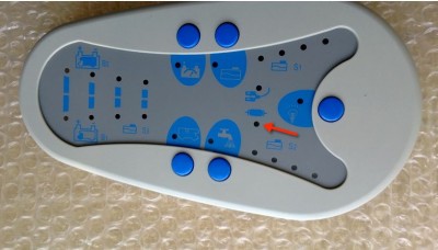

Un ami vient de me dire que son frigo ne marche plus dans les 3 modes (12V,230V et Gaz)
Plus de jus semble t-il
Il n'a aucune idée si il y a un fusible ou disjoncteur car il ne l'a pas depuis longtemps et n'a pas de carnet d'entretien
Allant le voir demain, avez-vous une idée ?
Il y a un voyant sur le tableau de bord en rouge, à quoi correspond t-il ? Merci
- Messages : 2860
Re: Quel est ce voyant rouge et frigo ne marche plus
icone qui ressemble au fusible alimentation.
Unité de contrôle d'affichage LED Cuneo Stag, sur le net faire une recherche du mode emploi de ce tableau sur les sites spécialisés ou éventuellement faire une demande chez "rimor".
De toute façon , les modes d'emplois servent toujours par la suite.
Message non lu par Laikadu66 »
J'ai eu la même central sur un C.I
C'était le fusible ,ils étaient derrière siège conducteur.
