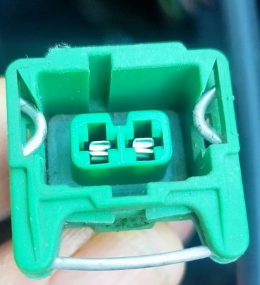

j'ai un Fiat 2,8 l JTD de 2002 . Les 4 mécanos que j'ai vu ne peuvent rien faire car la prise pour mettre la valise diagnostique est trop ancienne...
Avez vous déjà eu ce problème ou une solution...?
Voyant injection allumé tableau bord.

bizarre cette fiche ...
Même moi sur mon Doblo DE 2001, j'ai une toute autre prise diagnostic
ET, elle est belle et bien compatible avec ce que mon petit garagiste a comme appareil
- Messages : 2967
Re: Voyant injection allumé tableau bord.
cette fiche c'est pour le réglage des buses d'injecteurs.REM 813971944
si cela peut aider ,Volkswagen utilisé ces prises.
à mon avis ils ont le système pour régler tes injecteurs.
par contre sue le faisceaux tu as cette prise verte mais aussi une prise marron différente au niveau connectique qui fait exactement pareil. En clair 2 adaptateurs pour régler l'injection.
