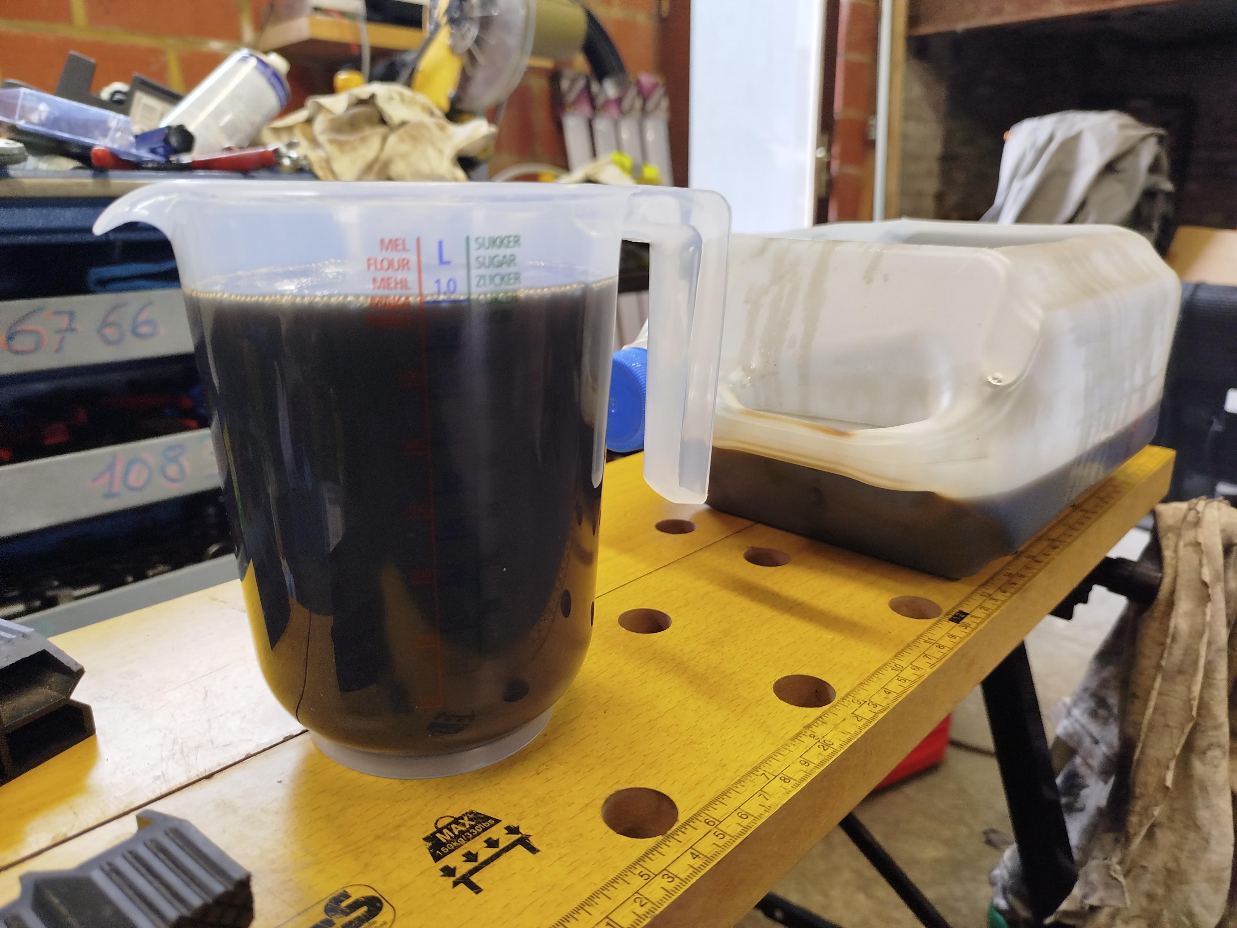

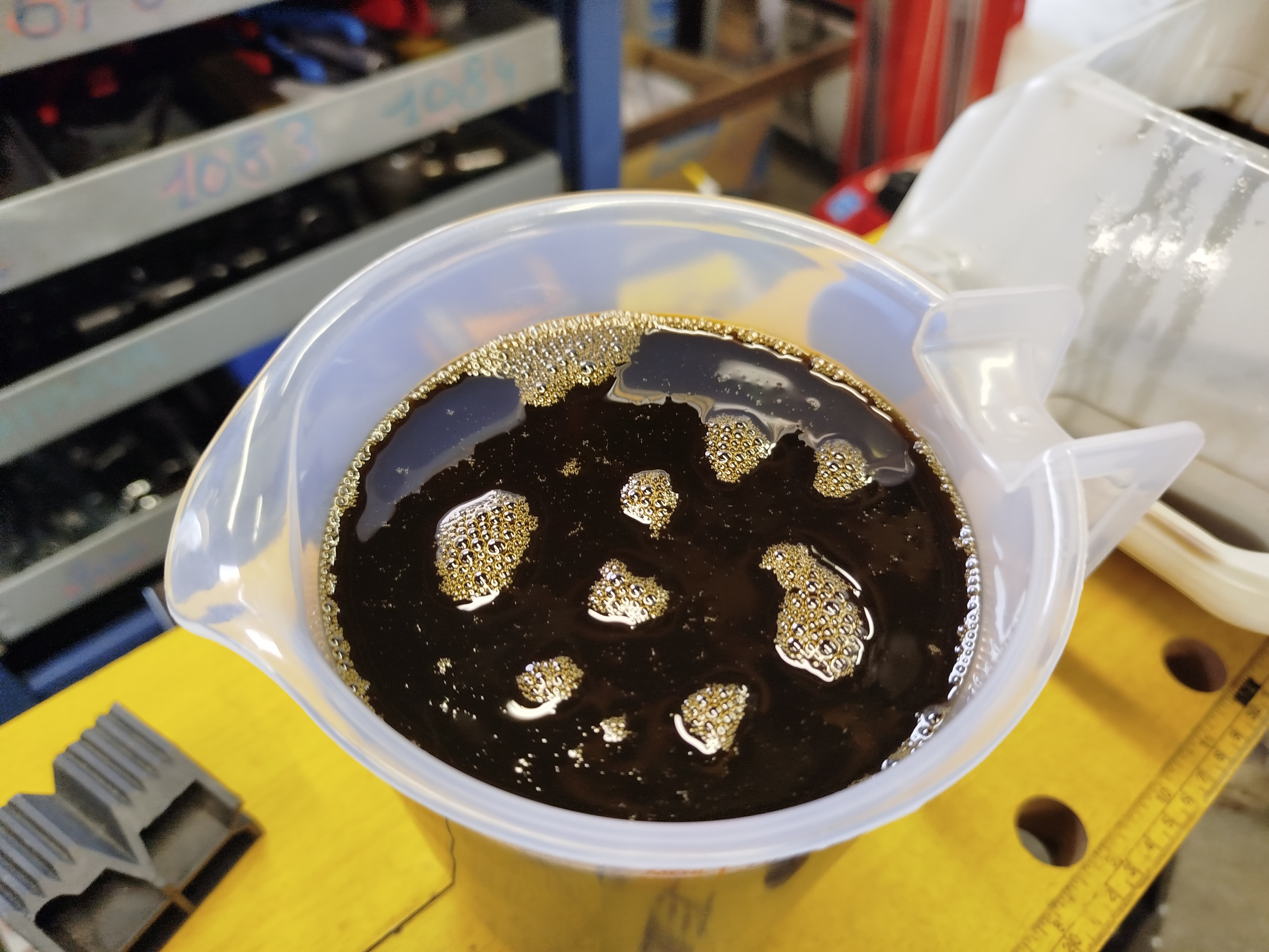

Vidange faite.
Contenance récupérée: 2,9L pile poil.
Ceux qui pensent que l'huile de boite est éternel... Voici à 130000Km, NO COMMENT!
J'ai mis 4% de MECARUN P18, a voir si différence.

dhg Malcolm pour ce retour
Du coup, tu as remis la même quantité qui me paraît pas mal du tout
Ouais, tu parles, l'huile est tellement chauffée ET brassée
En plus, il y aura forcément ( même si on prend soin de pas faire craquer les vitesses) de la limaille
Content pour toi :coucou:

Je suis très doux avec mes mécaniques.
Pas de limailles, juste une légère pellicule fine normal.
L'huile comme tous liquides (liquide de frein, carburant) qui chauffes et refroidis condensent de l'humidité qui crée des bactéries qui crée de la boue qui fout la merde!
