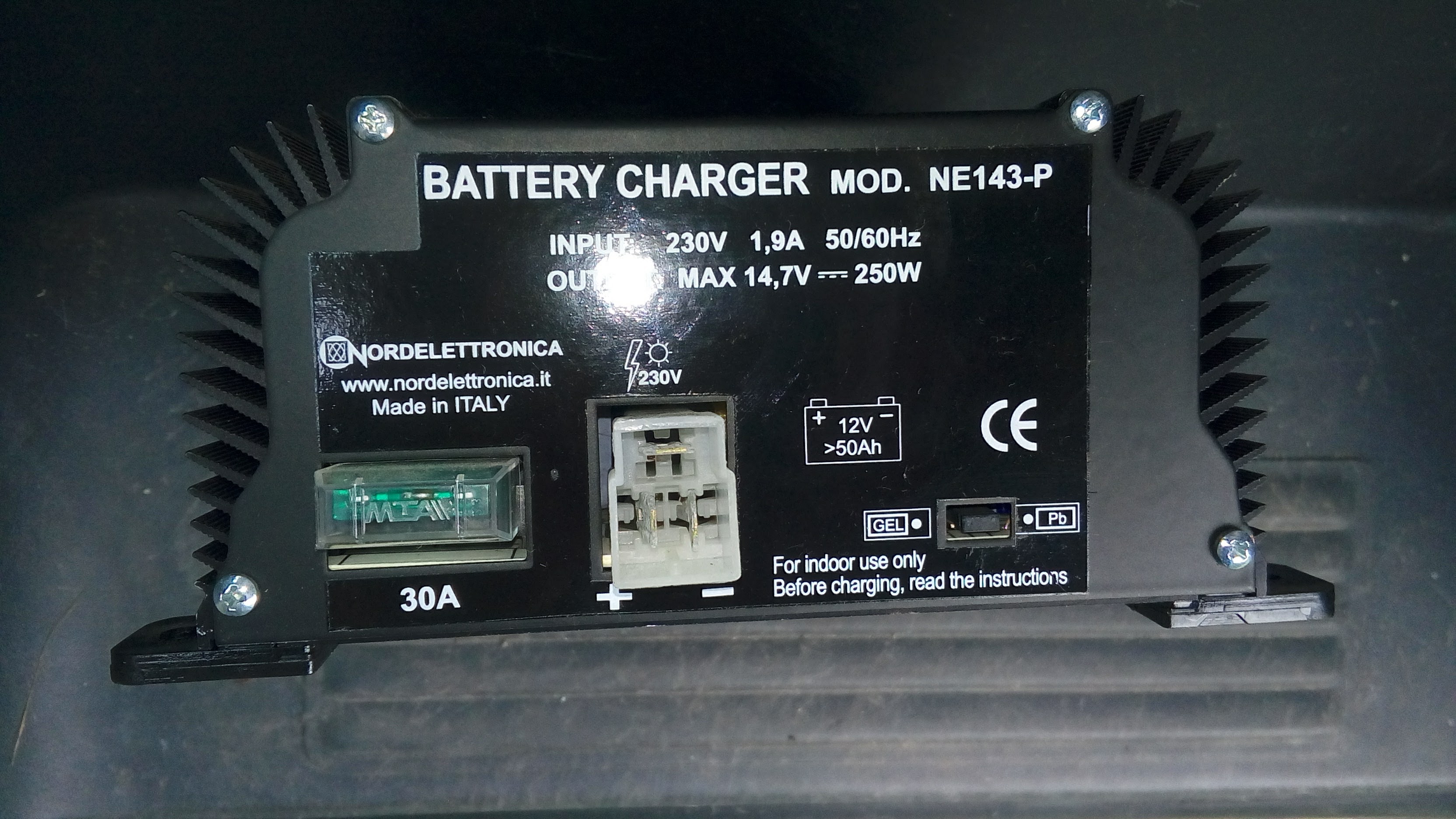

J'ai un problème avec le module à fusibles NE 185, tous les fusibles sont bons et je n'ai pas de led qui s'allume lorsque je branche le 220V.
Normalement sur le tableau intérieur (NE 182) il y a la led 220V qui s'allume et les deux leds (batterie cellule et batterie moteur) qui s'éclairent à tour de rôle et là rien.Tous le reste à l'air de fonctionner normalement ( eau, éléc, aux1, aux2, niveau des batteries cellule ou moteur et remplissage eaux propre et usée) si quelqu'un connait un réparateur je suis preneur.
Merci à tous et bonne ballade.

Avant de courir dépenser tes sous chez un réparateur, plusieurs choses à contrôler.
A savoir que le signal présence secteur est généré par le chargeur, cette chose là.
En sortie du chargeur tu as 3 fils. Le + le - et un plus fin gris qui envoie l'info à la centrale NE 185 qui elle alimente la led au tableau NE 182.
Pour que ça fonctionne il faut que le chargeur soit alimenté et débite.
Les points à contrôler:
1- La rallonge extérieure.
2- Le disjoncteur général d'entrée du Camping Car. (tester aussi les prises 230V pour vérifier qu'il y a bien du jus)
3- Le fusible 30A du chargeur.
4- les fiches en entrée et sortie du chargeur.
5- Mesurer la tension aux bornes batterie avec et sans le chargeur branché (possible que ça fonctionne mais la led est claquée)
