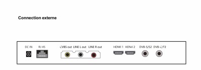

Message non lu par jean luc 50700 » 27 sept. 2025, 22:12
Bonsoir.
Afin d’avoir le son qu8ipasse par l’adaptateur et les hauts parleurs de la tv, il faut se brancher via la connectique cvbs..
Les prises ressemblent à la connectique Rca et sont de couleur verte et bleu.
Elles se trouvent derrière la télévision au niveau des connectiques HDMI
