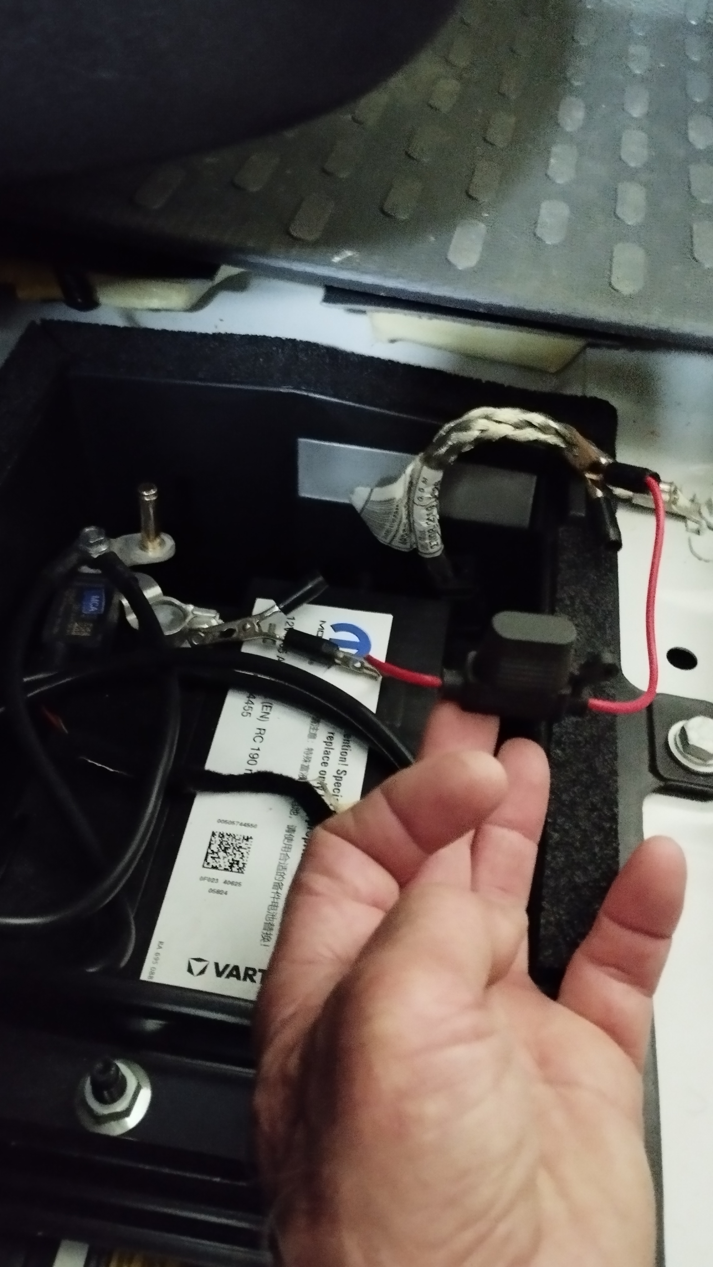

Pour véhicules en hivernage,
Voici un petit astuce qui peut éviter le pire, quand des rongeurs s'attaquent aux câbles électriques d'un véhicule.
Il faut utiliser un porte fusible avec environ 15 cm de fil de chaque coté,
sur chacun de ces fils fixer une petite pince crocrodile,
mettre un fusible 7A dans le porte fusible
brancher une des pinces crocrodile sur la grosse tresse de masse,
brancher l'autre pince crocrodile sur la borne de masse de la batterie
puis déconnecter la tresse de masse de la borne de masse de la batterie.
Sur mon véhicule équipé du stop and start la déconnection de la tresse de masse est très facile, suffit d'appuyer sur le truc blanc et déclipser.
Ainsi, la liaison de masse est toujours assurée par ce petit fusible 7A, permettant de conserver les données du calculateur (heure, consommation, distance parcourue...). Si il y a un court circuit dû par exemple aux rongeurs qui ont cassé la croute dans le câblage moteur, ce fusible 7A va fondre et ça ne détruira pas le faisceau électrique, avec le risque incendie que celà comporte. Il faudra quand même réparer la partie endommagée bien sûr.
