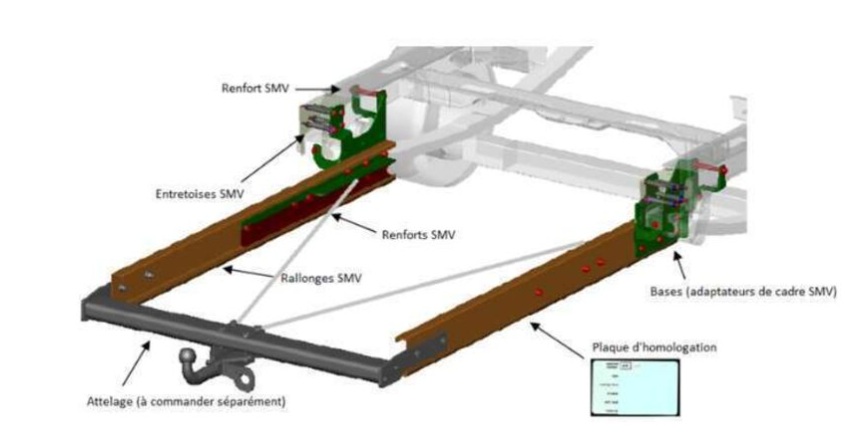

avec les rallonges ou pas ?
c'est à dire comme la photo ?

tu as les barres pour l'attacher?
les barres qui partent de l'arrière du châssis x250.

sur le chassis il y a les rallonges c'est tout!!
chassis fiat X250!!

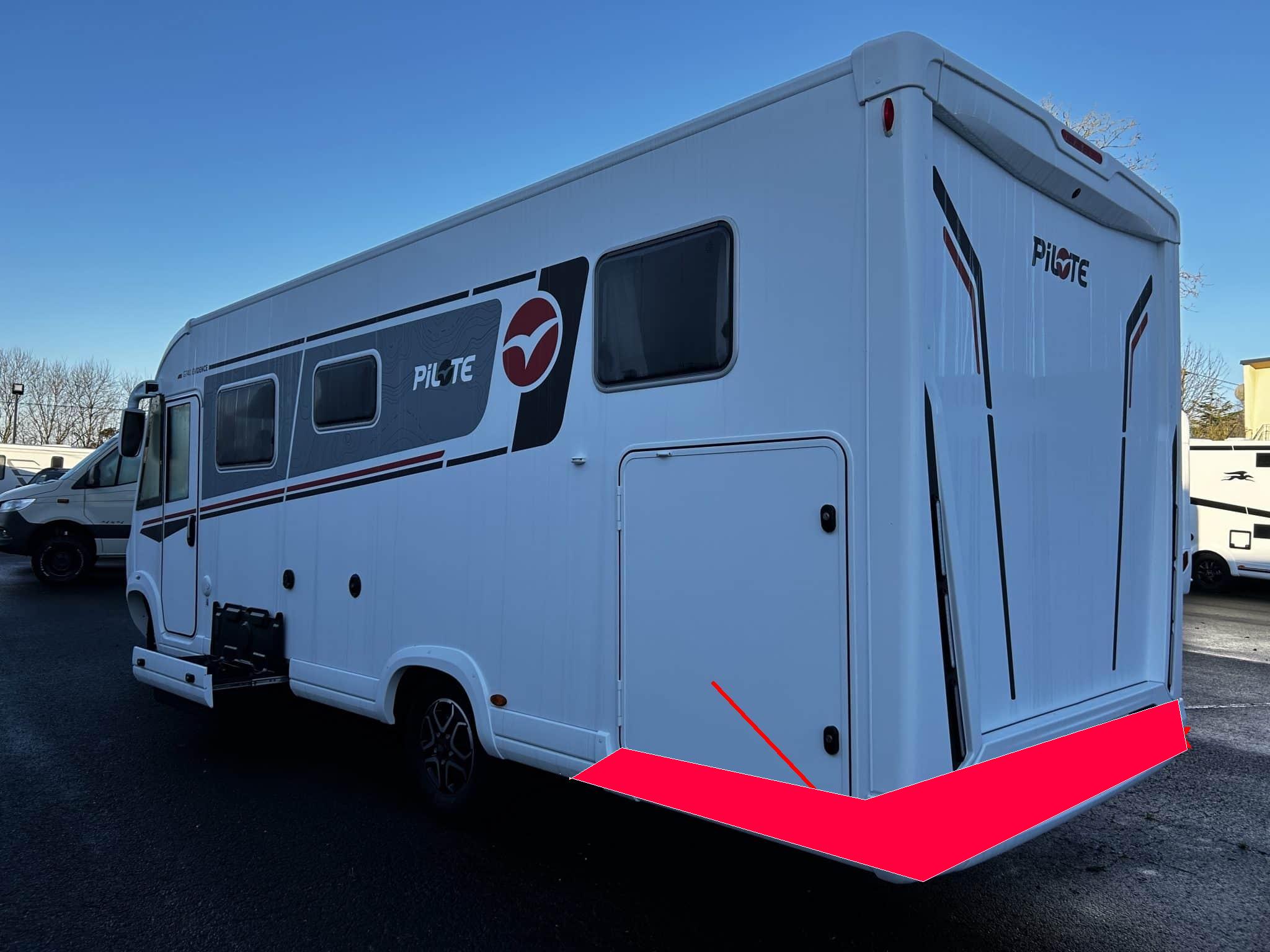

je pense adapter une barre transversale en bout des rallonges sur toute la largeur du cc afin d'avoir une barre de métal pour proréger le pare choc arr en plastic afin de ne plus raboté des bosses sur la route ou un dénivèlent.
je vais aussi découper tout le bas du pare choc pour enlever le bas du pare choc qui ne sert a rien du tout

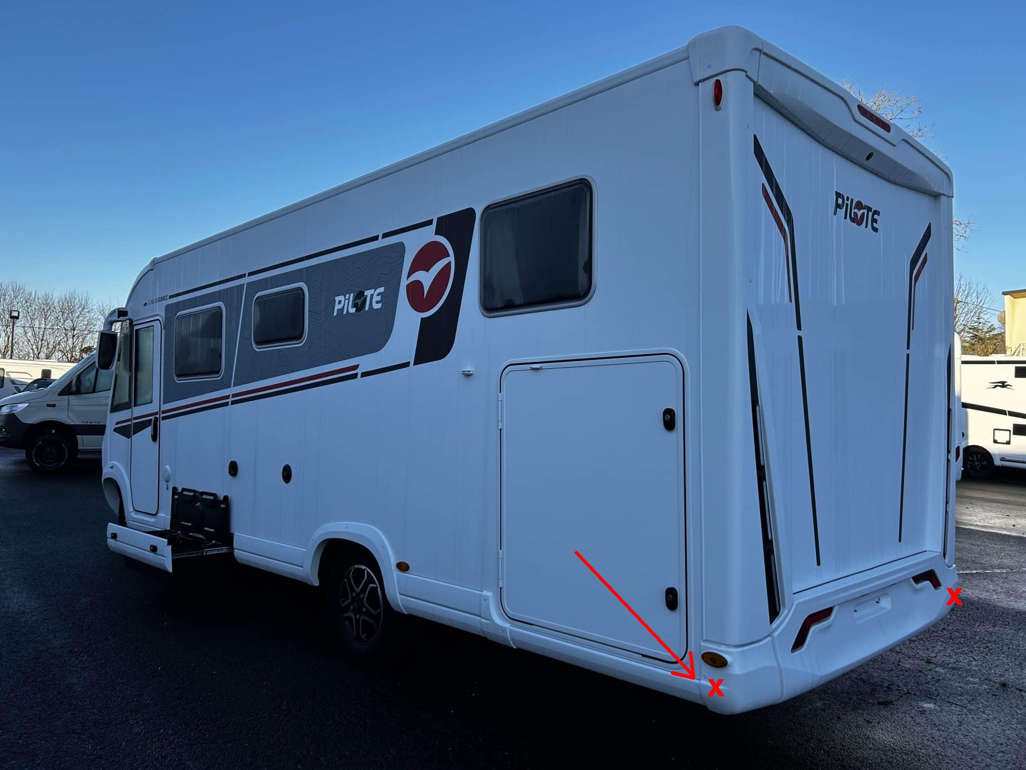

"je vais aussi découper tout le bas du pare choc pour enlever le bas du pare choc qui ne sert a rien du tout".
tu vas te retrouver avec le même problème du coté gauche et droit au niveau de tes portes de soute,car tu ne peux tailler cela pour équilibrer ta découpe de pare choc.
les coins vont continuer à frotter.

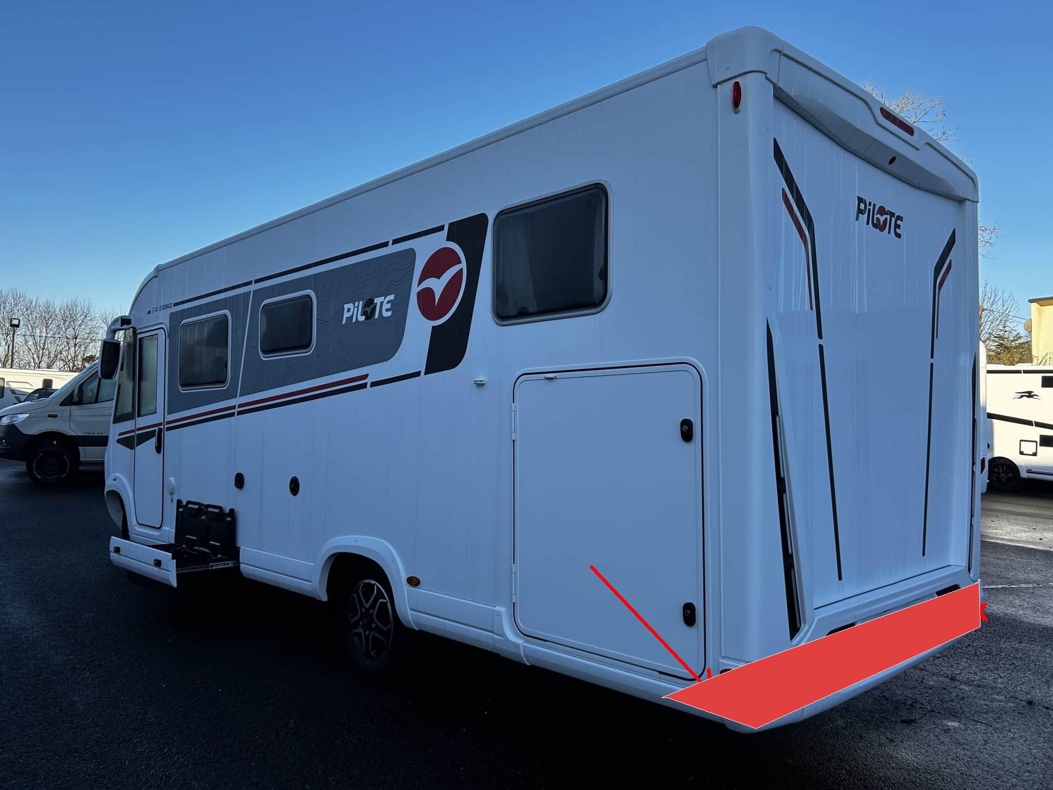

découper ne fera pas grand chose , puisque ce n'est pas que l'arrière qu'il faut soulever mais l'arrière à partir des roues.
en découpant ,comme tu veux faire ,tu auras toujours le problème et ta base de porte de soute va souffrir.
même si tu ferais comme la photo ci jointe , tu ne vas gagner que quelques centimètres et toucherais quand même. ( photo1)
on touche parce que tout simplement la partie soute est plus basse que le châssis pour gagner du volume.
a l'extrême il faudrait qu'il livre les camping car comme la photo 2, mais si cela existerais , nous n'aurions plus de place pour mettre par exemple des vélos ou un scooter ou, alors il faudrait réaugmenter la hauteur du camping car ,mais à ce moment là on aurait plus de problème d'accès dans les villages ou autres.

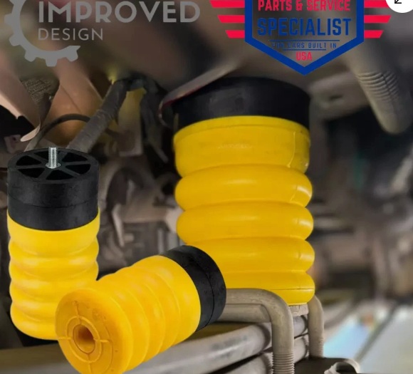

ou rajout par des kits suspension pneumatique style sumo Sprite , mais tu auras aussi un certain inconfort puisque le chassis tapera plus fortement sur les lames le kit faisant office de suspension arriere et ne faisant plus travailler les lames ou trés peu.. (photo 3)

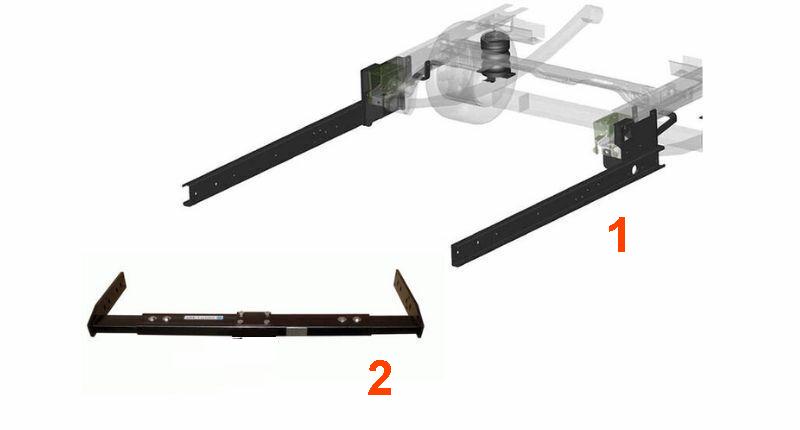

tu peux aussi faire modifier la suspension arrière par un rajout de ressort parabolique sur les lames ,cela aura pour effet de re augmenter la hauteur ,mais pour cela il faut que la force de ton essieu arrière soit prévu pour cela et il faut l'autorisation du constructeur par un coc.
