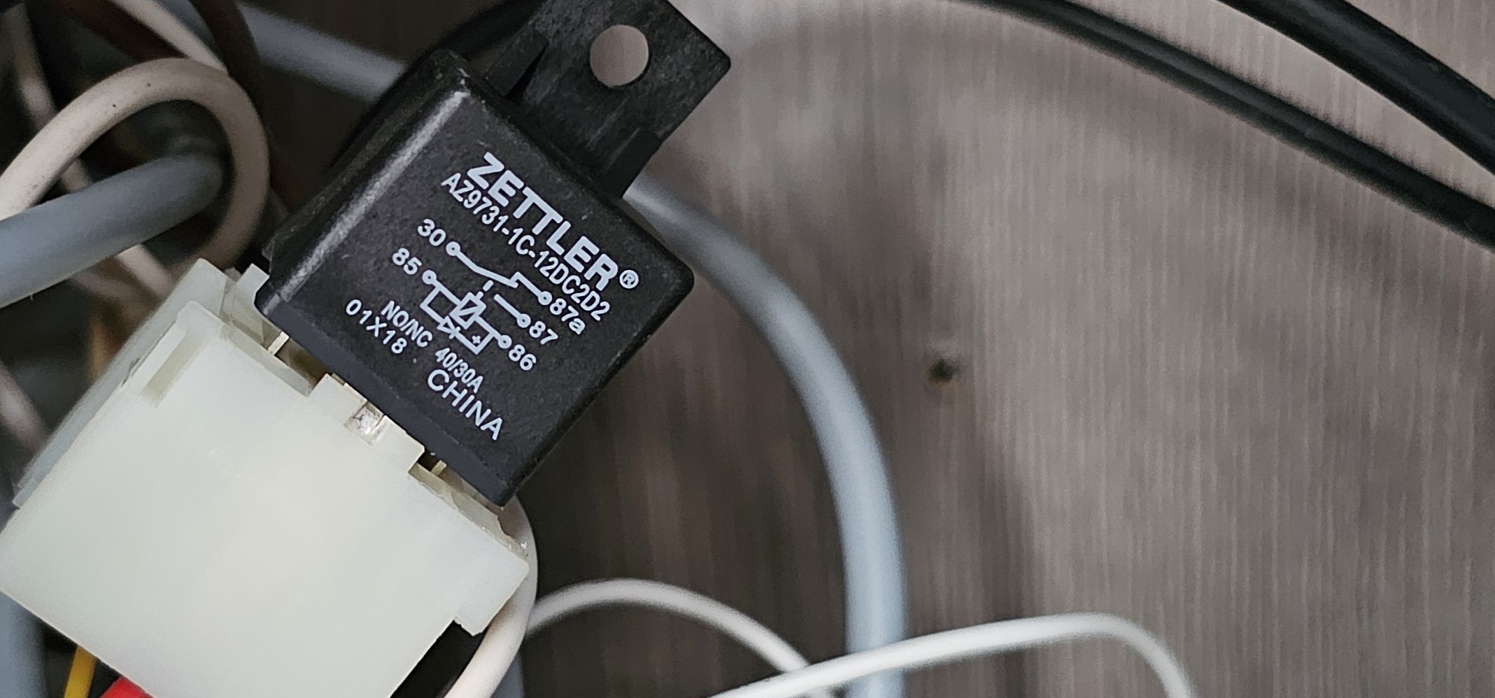

Bonjour a tous et bonne fête
En voulant regarder pour changer mon mppt victron j ai trouvé ca de raccordé a la sortie du mppt savez-vous si il faut le laisser et a quoi ca sert

Bonsoir, c’est un relais que l'on emploi en solaire aussi au niveau des panneaux pour limité la tension.
Ce relais sert à couper ou libérer un fort courant de charge.
La borne 30 est branché sur la batterie
Donc attention si tu veux l’enlever et savoir surtout certain point de l’installation actuelle.
il faut vérifier ta puissance des panneaux solaires.
Savoir la puissance totale ampèrage charge.
Comment sont branches tes panneaux solaires Série? Parallèle ?
Savoir le calibrage de tes fils électriques.
Donc pour résumer ce relais solaire sert suivant la charge à couper un circuit pour libérer un autre pour faire baisser la charge ampère soit en 40 A ou 30A.
En clair c'est du bricolage et le mieux est de repartir en circuit neuf et refais correctement.
