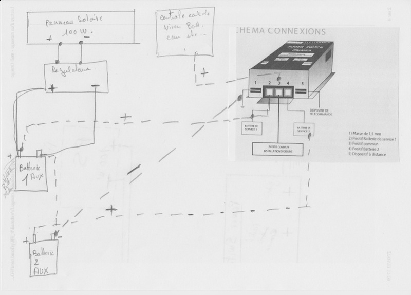

Je pense qu'il serait beaucoup plus simple de remplacer votre batterie de 80 amp par une de 110 cela eviterait une installation compliquée pour deux batteries. Changer votre panneau de 60 w par un 120 sera tres positif.
ceci n'est que mon avis mais pour tenir 2 à 3 jours comme vous le souhaitez celà devrait être suffisant.
Au delà, il faudra prevoir une 2eme batterie.

Pour moi 100+60 n' est pas = a 160 watts le débit ah de recharge ne sera pas le même, plus de watts donc plus d' ah
