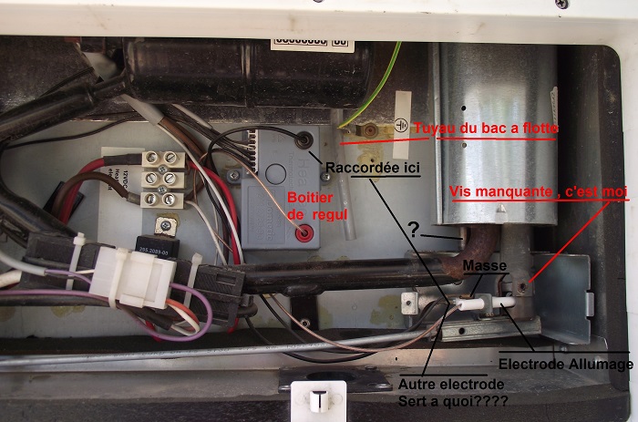

Je n'ai a vrai dire pas vu de sonde , celle dont vous parlez qui contient un gaz , c'est le termocoupe.
je vais r'ouvrir dans la journée , dégager le bruleur de sa cheminée , (ne pas faire trop de manip au niveau des raccords je ne voudrai pas créer de fuite maintenant) et prendre une photo de dessus . Car ce que j'ai en place se sont bien deux bougies , une pour l'etincelle et l'autre qui est bien raccordée aussi au boiter de regul et qui selon rabolliot ,dont je ne met aucunement sa parole en doute , est une sonde .

Bon , ben les gars rien de bien neuf , je vais tenter de joindre dans l'ordre des photos qui en diront beaucoup plus long
La photo 6 veux pas y aller , je relance donc la six dans un message suivant
J'y ai cru un moment , merci a tous les conseils du forums, dans la quinze, vingtaine , ou dans les jours a suivre je vous tiendrais au courant , Merci et bonne continuation a vous

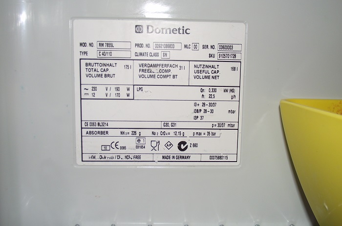

Merci de continuer les recherches , de mon coté , que dalle de la concession ,courrier par mails , je vais pas en plus depenser du pognons en telephone, de toute façon toutes les mêmes , achetes , et aprés tu te demerdes. surtout que j'arrive en fin de garantie , bref j'ai trouvé une concession de la marque de mon tagazou ici en Espagne et je vais prendre contact demain avec eux ,savoir s'il ont une centrale,nous sommes dimanche.
Je vais joindre la photo de la plaque du type de frigo , ça fera pas grand chose de plus , en attendant , merci beaucoup pour l'interet que tu portes a mon cas, et vue , l'heure , je suis toujours sur secteur , j'ai du froid ,des glaçons ,et du soleil, reste a sortir le pastis, a ta santé .

Ref du zimbrec RM 7855L
C40/110 Voila pour un point
La cosse de masse a été remplacée il y a 2 jours et en plus du sertissage , j'y ai fait un point de soudure etain , la connection a été nettoyée a l'abrasif et par rapport a avant c'est nettement mieux
Par contre pas tout a fait d'accord sur le fonctionnement de la 2em , sonde, bougie , electrode , je suis certain d'une chose , elle est absolument identique a celle d'allumage ,sauf qu'elle a la tete en l'air et n'a pas bougé , j'en suis sur et certain quand je teste la possibilité d'un dereglage due aux vibration , elle est bien coincée , maintenant la possibilité d'un contact a la masse par le chauffage de l'electrode , je dirai non , car si l'on reprend les photos de l'ensemble , deux fils de sondes arrivent au boitier, il y a un fil "isolement transparent " qui arrive sur un plot rouge , disons que c'est la HT qui sert a l'etincelle , et le second fil qui est noir et raccordé sur le second plot noir du boitier il est connecté direct sans intermediaire sur cette seconde electrode, je ne sais pas en fait comment peut parcourir une info, je me suis assuré aussi du bon contact .
Voila les dernieres nouvelles , je vais continuer mes recherche , j'ai trouvé une concession de CC sur Barcelonne , j'y ferai une halte en partant .

J'allais reprendre , mais j'ai été devancé , j'avais trouvé le schema , s'agit bien de la "electrode ionisation"

Ce que vous appelez "une électrode" c'est un thermo-couple ou sonde à resistance. Je penche + pour un thermo-couple car c'est Beaucoup moins chère à l'achat (pour le fabricant) et électronique de traitement du signal (la boiboite)est beaucoup plus simple et donc moins chère aussi.
Donc,SI J'AI MON IDEE EST BONNE (à voir), il y a 2 pannes possibles:
-Le thermo-couple (électrode)qui est mort et qui,de ce fait,ne détecte plus rien.
-Electronique (la boiboite) qui fait grève.
Alors si vous trouvez les deux pièces essayez de négossier qu'ils vous fournissent les deux mais vous ne payez que celle que vous gardez. Et puis si vous souhaitez garder les deux et bien vous payez les deux.
