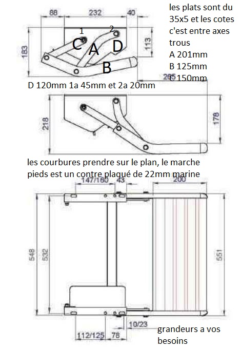

salut tous
je me suis fabriqué un marche pieds electrique , vu les prix pratiqués , trop cher pour moi
apres pas mal de balades et donc d'essais je me decide a donner l'idée
pour a peine 20€ je me suis le meme pratiquement que le thule dont il est derivé
y a tout https://www.jlf-menier.fr/jlf-menier/Me ... index.html
et les cotes
bon bricolage
