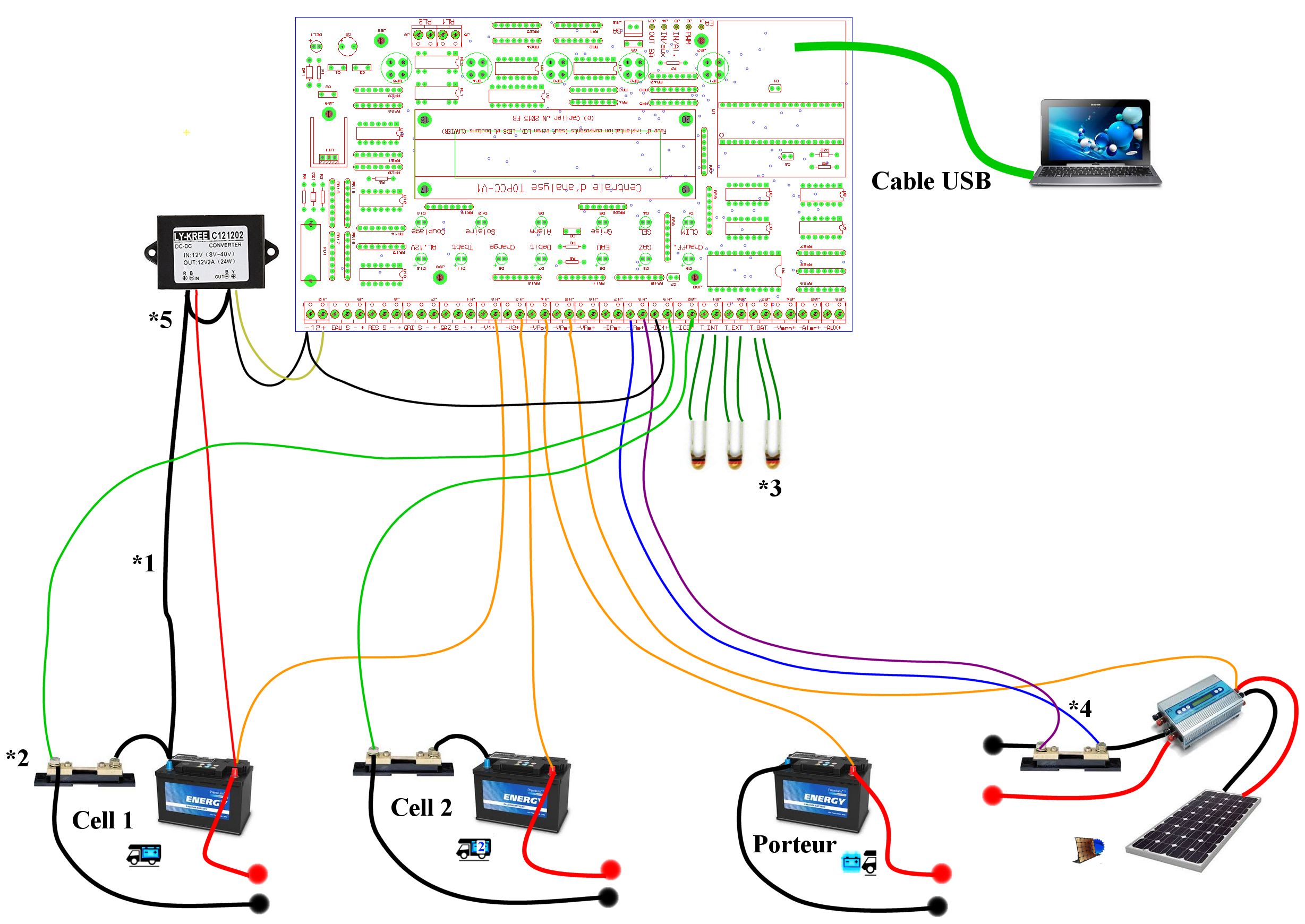

Rappel c'est un projet que j'ai dérivée d'une de mes interfaces PRO à base de PICF24 et d'un programme interne d'acquisition de données. Donc j'avais déjà toutes les routines OK. J'ai développé un PCB autour de ça avec tout un tas de capteurs (que j' n'utilise pas tous)
Et le tout communique en USB avec une tablette PC dont j'exploite l'écran en 1280 x 800, donc une merveille de visualisation.
Voilà voilà, j'ai fait 3 exemplaires, pour moi, mon petit beauf frère, et BOB, celle du bof est installée aussi sur un ancien CC, ça lui donne un coup de jeunesse :-))
Comme je l'ai vu plus haut on peut faire plus simple et moins cher avec les arduino actuelle acheté sur bangood, Comme j'aime développé j'ai pas regardé au matoss à mettre. Et surtout j'ai développé un SOFT sur PC pour exploiter tout ça avec des graphismes et une ergonomie sympa.

nonoloco59 il me semble que tu as simplifié le projet initial?
Sur le schéma de câblage je ne vois plus les capteurs des niveaux des eaux grises et claires, ainsi que celui du gaz, il me semble aussi que je ne vois pas non plus de sonde de température?
Peux tu s'il te plait me faire parvenir le dernier simulateur?

Le chéma ne montre que la base, les 3 sondes T sont les 3 petit "plots" (capteur CTN)
Pour le moment je n'ai pas installé les capteurs eaux et gaz mais ça viendra

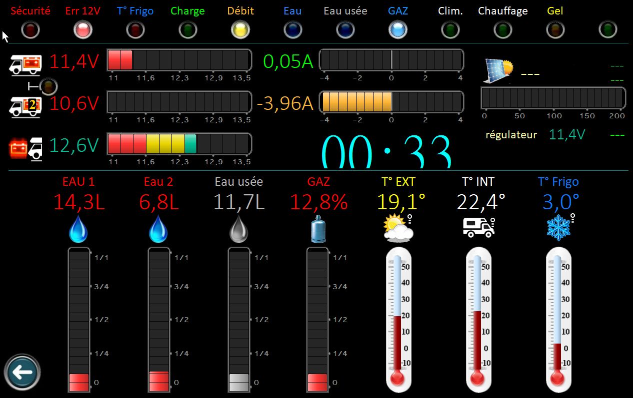

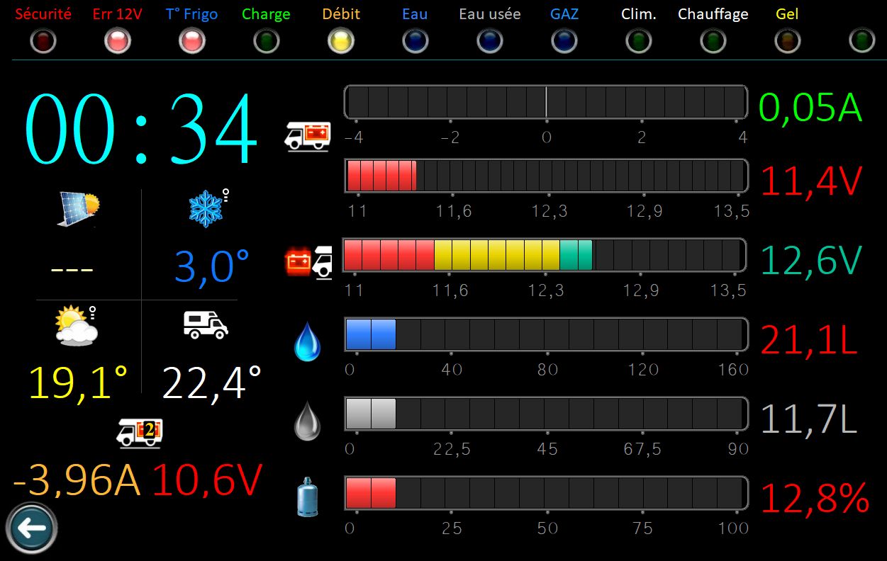

Je n'ai pas continuer le DEV du simulteur car au départ ça sortait sur un afficheur texte 2x20 mais au final j'ai développé un soft complet sou windows pour PC ou tablette, donc bien plus complet et plus graphique
Exemple de copie d'écran :

Si sur ton simulateur tu as les écran ci-dessus. Oui c'est toujours le même, j'ai juste continuer à améliorer les fonctions. Par exemple j'ai rajouté un gros minuteur (pratique pour ma cuisine)
nono

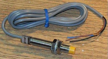

Sur la carte j'ai prévu 2 entrées permettant de recevoir des signaux de bouton poussoir par exemple. J'avais prévu d'en mettre un sur la vanne (un petit capteur à induction qui détecte une rondelle collé sur la poignée).
Et donc une autre qui détecte que l'antenne est repliée (même principe)
Ca ressemble à ça ce type de capteur :

Vanne de vidange je suppose?

Oui , vanne de vidange
D'ailleurs j'oublie tellement souvent de fermer un truc (vanne, antenne, tiroir...) que je crois que je vais coller des capteurs partout :-)
