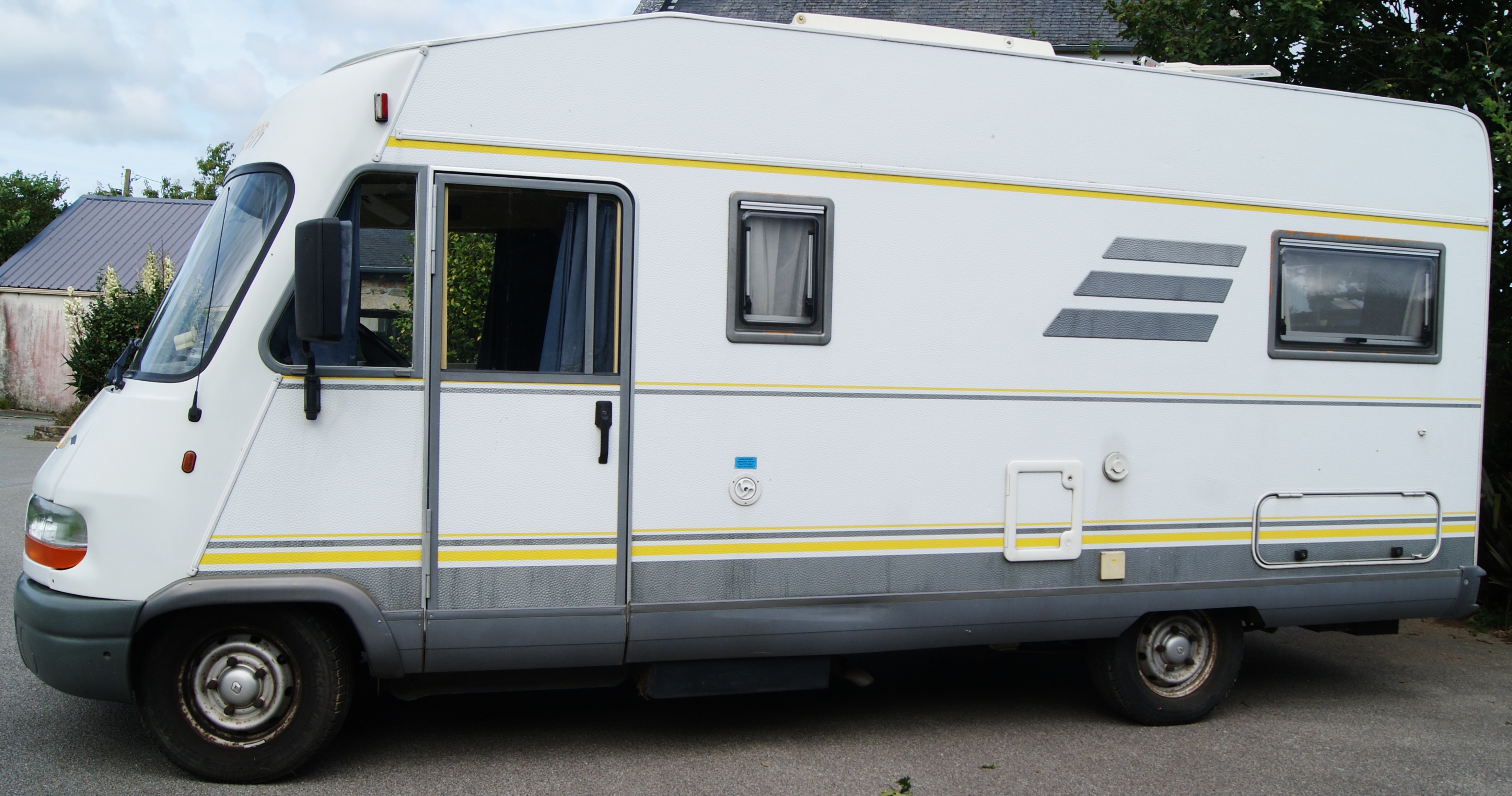

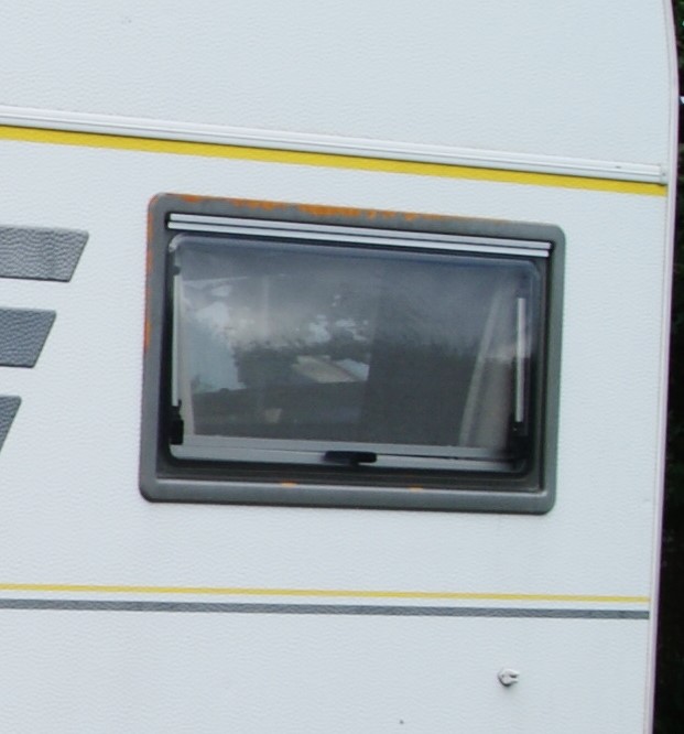

Je m’apprête à acheter un hymer de 1999 qui n'a fait que 5000 km en 3 trois. En regardant les photos de plus près, je m'aperçois qu'il y a pas mal de rouille autour de la baie arriére et un peu sur celle de devant. Je vous joins les photos. Qu'en pensez-vous?

Je suis vraiment étonné qu'il puisse y avoir de la rouille, le revêtement de ce camping-car est en tôle d'aluminium, et les baies sont en plastique deux matériaux qui ne rouillent pas.
Pour moi ce n'est pas de la rouille!
Re: Rouille
Bob, vous voyez la meme chose que moi non? Comment expliquez-vous toute cette rouille?
Re: Rouille
Bonjour, ce n'est pas de la rouille mais la peinture grise qui se décolle du support de la fenetre j' ai la meme chose sur mon autostar amical 5 de 2001
Re: Rouille
Bonsoir Madi. Les encadrements de baies sont en polyuréthane et ne rouillent donc pas. C' est seulement la peinture superficielle qui a la longue ne tient plus. Les moteurs Fiat 2,8 L sont de bons moteurs mais il se peut que des organes en caoutchouc ( courroies, durites, pneus.....) aient mal vieillis.

attention quand même car il me semble que ces c car ont une ossature métallique donc si il y a oxydation voir également a l'intérieur mais j'en doute car vu le nombre de c car de ce type qui roule encore!! un coup de nettoyage et tu seras fixé,je pense plus a la remarque sur la peinture

Pour moi il n'y a pas d'ossature métal sur ce modèle de camping-car Hymer.

Bonsoir Aviano 29 et Bob 11. Je pense aussi que l' armature est métallique, mais ce que l' on voit sur les photos vient bien du manque de peinture sur les encadrements de baies, j' ai déjà rencontré ce phénomène là. Si ponçage il y a, faire doucement car c' est de la mousse polyuréthane dense mais pas dure.

Je suis pratiquement sur que les anciens camping-car Hymer ont une ossature bois, les fabrications plus récentes sont conçus sans ossature par injection de mousse polyuréthane entre les panneaux intérieurs et extérieurs.

Madi si tu as des doutes demande des photos complémentaires et tu verra que se n'est pas de la rouille mais un décollement de la peinture .

Bonsoir Bob 11. Je suis formel, ce n' est peut-être plus le cas mais il y a eu des cellules ( tout comme les caravanes Eriba ) avec des ossatures en fer carré. Pour d' éventuelles fixations, on recherchait les renforts avec un aimant.
