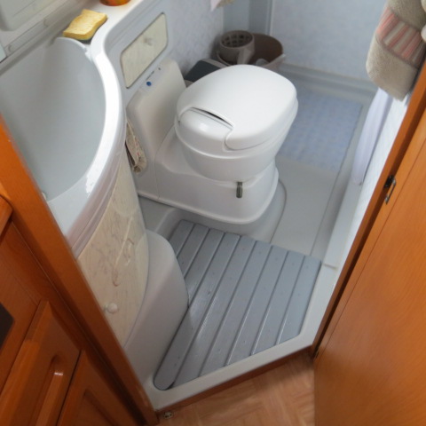

Mon mari a confectionné une sorte de caillebotis pour que nous ne marchions pas sur les fissures... voici ce que cela donne
