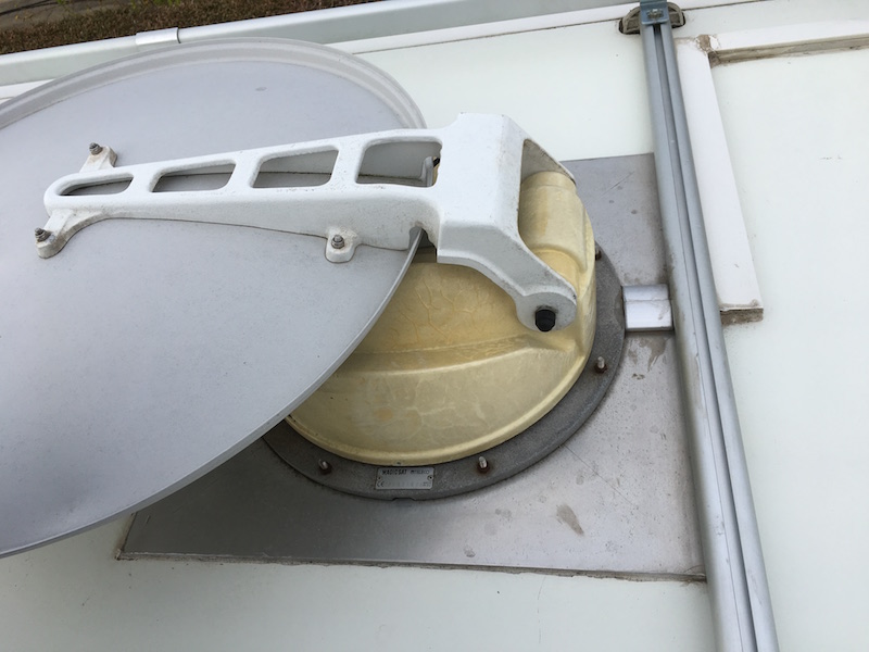

je souhaite enlever ma vielle antenne satellite car d'une part elle est assez agée et je n'en ai pas besoin.
Le problème c'est après avoir tout enlevé j'ai peur des infiltrations!!
Vous pouvez me conseiller? si vous avez des astuces je suis preneur.
Je pensais tout enlever ainsi que les fils et l'autre antenne terrestre puis boucher les trous par un passe fils non troué collé au sika...
La place me permettra de placer des panneaux solaires.
Merci pour votre aide.

J'ai aussi enlevé mon antenne et pour l'étanchéité j'a bouché les trous au sika et par dessus j'ai collé une plaque en intox avec 4 rubans de sika... Il a plu aujourd'hui, et pas une seule goutte d'eau n'est entrée dans mon CC... Et comme toi, ça m'a libéré de la place pour le futur panneau solaire...
