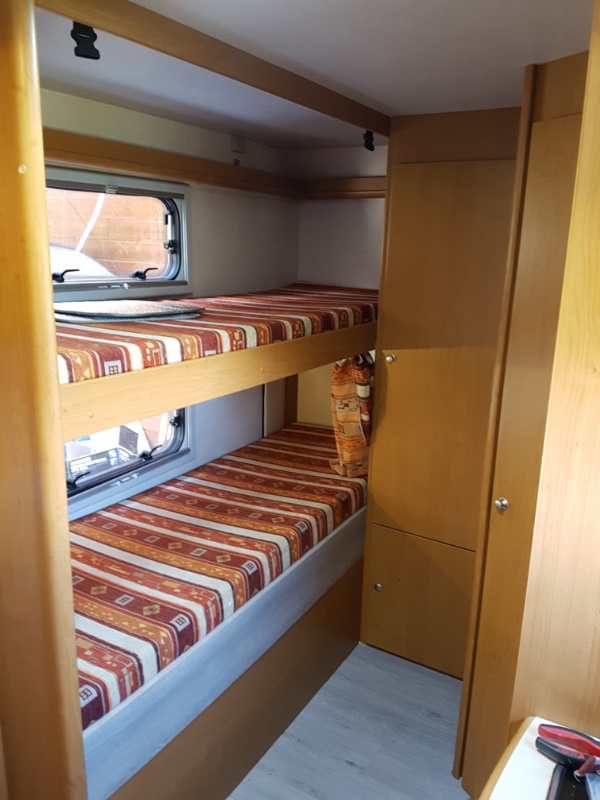

dans notre CC , sous les lits superposés, nous avons une soute accessible depuis le coté droit, seulement cette soute est assez petite, et son acces est trés etroit.
pour mettre le plus petit objet il faut soulever le lit, l'espace disponible au dessus du seuil de la fenetr n'etant que de 15cm.
en réfléchissant un peu, on s'est apercus que la hauteur disponible au dessus de la banquette inférieure était plus importante de 20cm par rapport a celle du bas.
donc découpe de 3 bouts de bois vite fait et hop le lit du bas est remonté de 20cm la soute gagne donc 286 litres de volume utile, et surtout l'ouverture pour passer les choses passe a 35cm ce qui permet de rentrer les courses sans avoir a lever le lit.
Comme pour l interieur je n ai pas trouvé le meme bois et qu'avec ma cherie on voulait eclaircir la deco intérieure on a pris une teinte qui tranche.
Je me servirai de ce meme bois pour faire plusieurs touches de cette meme couleur pour faire une unité.
A+Guillaume

Le fait d avoir releve le lit du bas fait que le changement du bebe devient plus difficile.... donc l idee c est maintenant de relever la couchette supérieure pour ouvrir l espace et pouvoir profiter de la couchette du bas en banquette....
Decoupe du lit suerieur
Ajout de tasseaux de pin pour rigidifier la couchette et recréer des appuis.
Une charnière "piano" sur toute la longueur de la partie coupee
Et ajout d une tringle repliable pour tenir le tout en l air.
Mission accomplie

Sur mon ancien Laïka , j'avais ça : le couchage supérieur était rabattable contre la paroi , et , cerise sur le gâteau , le dessous du lit était en fait des portes de placard , car si l'on enlevait le matelas , cela devenait un placard de rangement . Le lit du bas se transformai en petite dinette arrière 2 places . C'était super génial !! ( je me demande parfois pourquoi je l'ai vendu ! fvngjh. )
