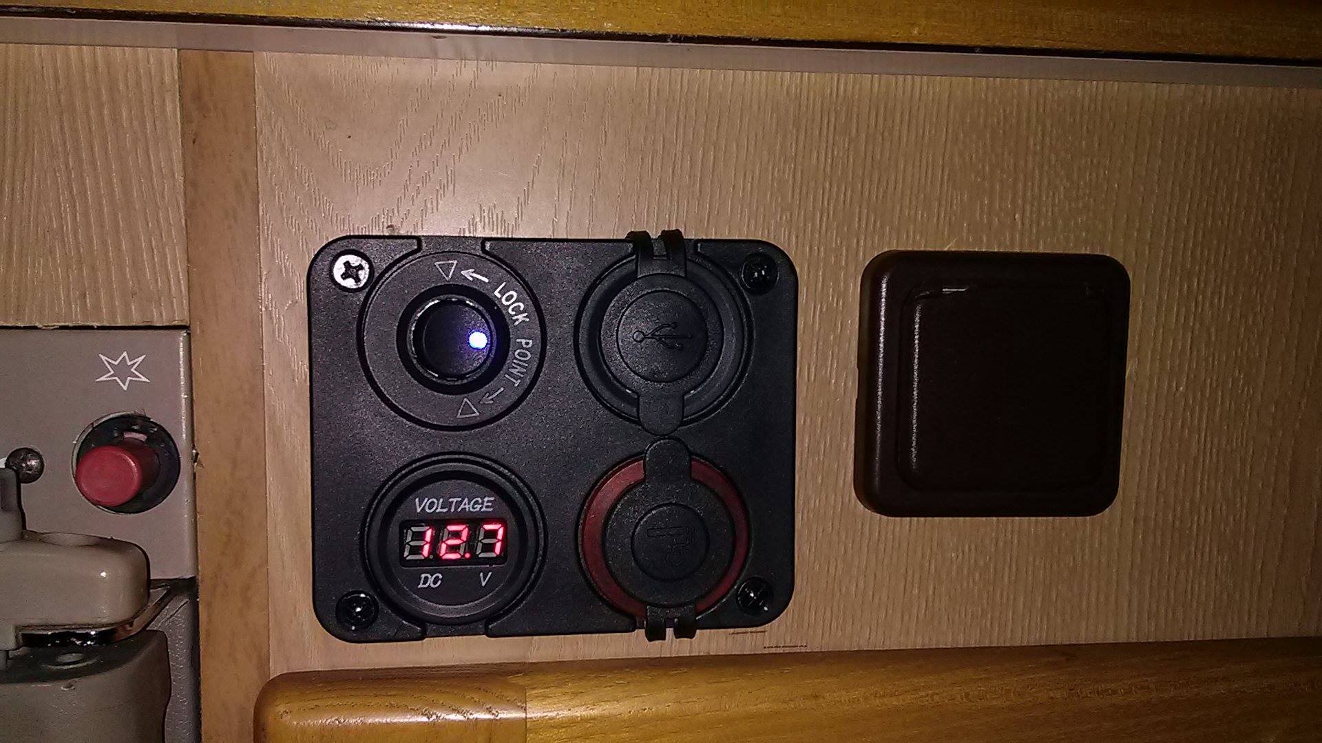

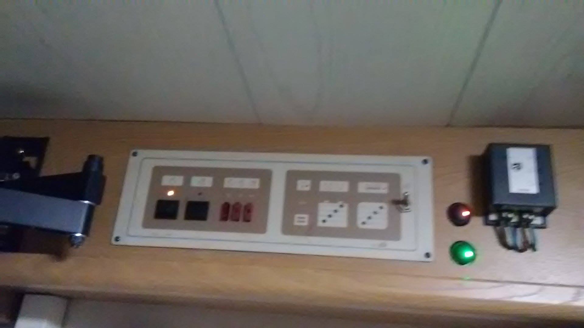

Merci, oui on essai avec mon beau père de rendre le camping car plus confortable, le plus dur à été de brancher l'alarme, il y a des fils de partout et la notice est en anglais.
PS: Le Dimmer doit être branché sur un bouton en plus de la télécommande, car on c'est rendu compte qu'il recevais des ondes quand les télécommandes de centralisation était utilisé à proximité et que cela l'allumait le bandeau extérieur, je pense que nous sommes tombé sur un boitier avec une mauvaise fréquence... La télécommande/boitier communique par Fréquence radio.
Voici les photo du boitier de 4 prises et des boutons TV (vert) et Bandeau extérieur (orange).
