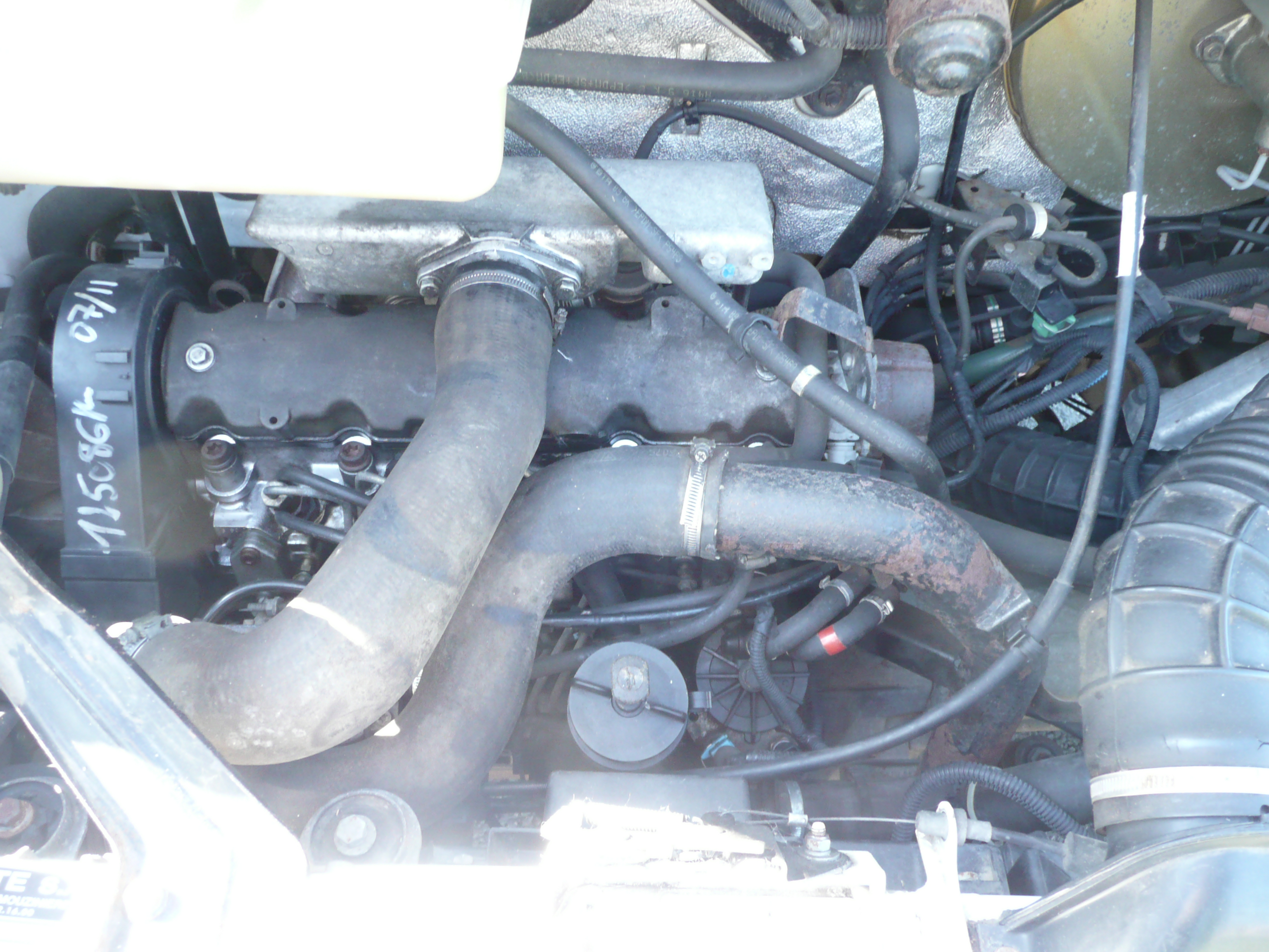

tu peux essayer aussi sur mister auto ou poster une photo de ton moteur si tu veux.

Bonjour à tous, voici des photos.
Séb
moteur
moteur
moteur 2
moteur 2
plaque
plaque

Salut
C'est bien un moteur PSA
1.9 d de peugeot 405

Bonjour, ah bon ? pourquoi est il marqué Fiat sur la plaque d'identification alors ?

J'ai un Fiat Ducato d'octobre 1998 et même moteur.
C'est bien un Peugeot ,je viens d'ailleurs de faire changer la courroie de distribution chez eux .
Quand je ne trouves pas certaines pièces,je vais sur Boxer .
Il me semble que c'est le moteur du C25 .

Bonjour les amis, merci beaucoup pour votre aide, le voisin avait raison, il s'agit bien d'un moteur de Peugeot.
Comme je n'ai pas de concessionnaire Fiat à proximité de chez moi, en cas de soucis je peux aller chez Peugeot pour les pièces de rechange.
