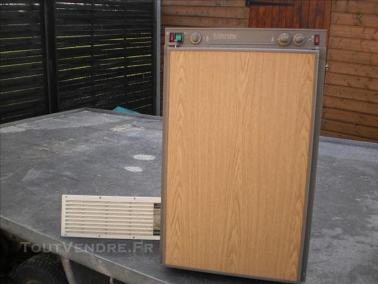

Salut tout le monde. Première sortie ce week end avec notre camping car et c'est génial. Seul petit soucis, le frigo a un soucis.
C'est in réfrigérateur avec un piezzo. Lorsque je met le frigo en route, le piezzo ne s'arrete pas. Je verifie dans la cheminée et il tourne mais le piezzo fait des siennes. J'ai donc coupé le piezzo en laissant tourner le frigo mais c'est pas normal. J'ai soufflé tout le système par la grille extérieure avec mon compresseur mais rien y fait. Que faire ?
Merci de votre aide

Il ressemble a sa

J'ai exactement le même frigo mon piezzo déconné aussi , je l'ai fait révisé avec le chauffe-eau part un pro ils mon tout nettoyé avec un bon entretien
et vérification des sécurités pour moins de 80 euros 76 je crois , va voir un pro , moi je déconne pas avec le gaz .

Un piézo ça se remplace.

il a été réviser l'an passé par les anciens pro (facture a l'appui)
J'ai regarder un peu sur le net certain disent que c'est peut être le thermocouple. Qu'en pensez vous ?

Bon j'ai résolu le problème, j'ai démonté tout le système (cheminée, gicleur...) et ai tout soufflé au compresseur. Problème résolu de cette manière :D

C'est un problème de réglage au niveau du brûleur.
La flamme n'est pas détectée par la sonde,
https://www.camping-car-plus.com/chaud- ... -6636.html
donc le piezzo continue son rôle : essayer d'allumer ! Le couper à l'interrupteur est la solution la + simple.
C'est une manip toute simple à réaliser quand on sait comment ça fonctionne ... et comment on démonte le cache en tôle en désserrant juste 2 vis.
