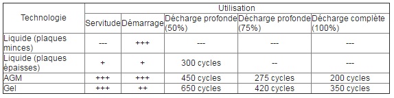

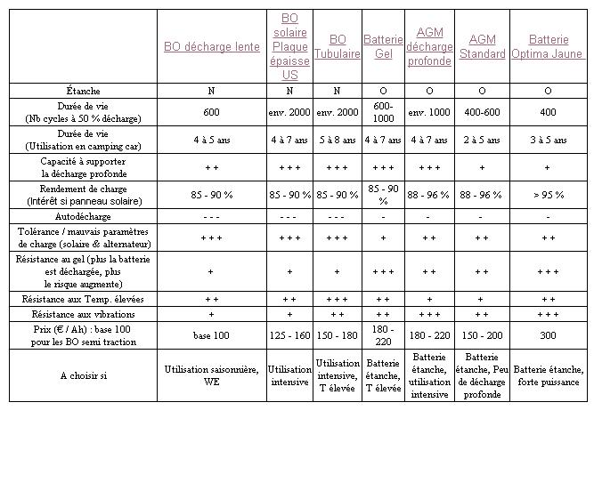

Deux tableaux assez parlants (BO = batterie ouverte, c'est à dire avec bouchons).

Merci bob11 pour les tableaux.
Très instructif.
