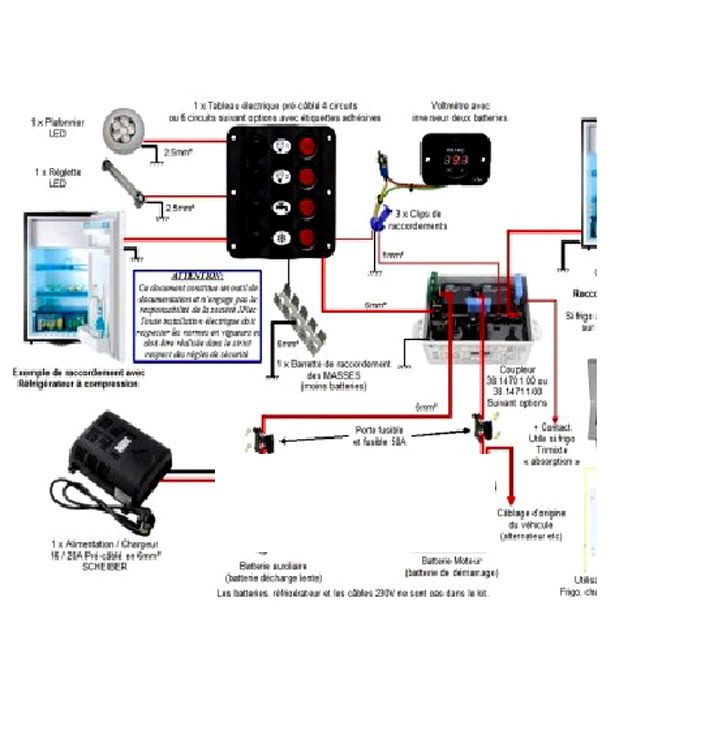

Bonjour,alain30 a écrit : 19 août 2017, 11:03 j'aimerais bien voir le schéma du coffret d'un CC moderne pour voir comment il coupe le chargeur si il n'y a pas de batterie si c'est le cas c'est une aberration complété car si la batterie est hs on a plus de 12 v donc plus de lumière ni de pompe et il appelle ça le modernisme alors que faire suivre le chargeur d'une petite régulation 13.8v résout tous les problèmes comme j'ai fait sur le mien
Voici le schémas électrique simplifié de l'installation électrique d'un camping-car:
https://www.solarboutik.com/892-large_d ... ng-car.jpg
On voit bien que concernant le 12 V, tout passe par le chargeur, et que le 220 V est indépendant.
Certains anciens camping-cars et caravanes étaient équipés d'un simple transformateur 220 V/12V qui pouvait aussi servir de chargeur.

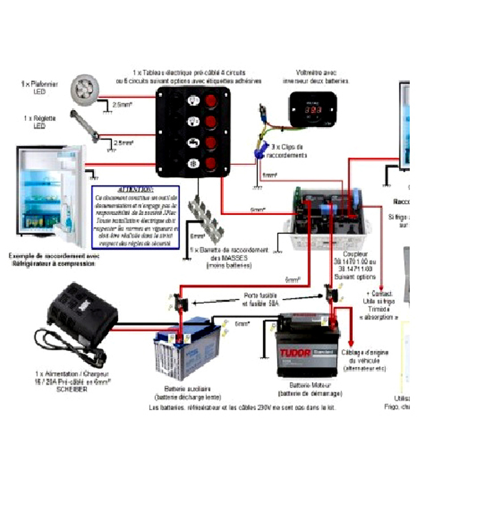

Bonjour,alain30 a écrit : 20 août 2017, 09:25 bon d’après le plan très simplifier le chargeur est en parallèle direct sur le départ batterie donc le 12v du chargeur est présent même sans batterie enfin 12v si on veut car sans batterie en tampon la tension est mal régule et peut monté a 15v mais pas a 0v
Je crois que tu te trompes?
Le chargeur charge directement les batteries qui alimentent en 12 V le camping-car.
Les batteries sont en parallèle à l'aide d'un coupleur automatique (ou d'un simple relais protégé par un fusible, selon les marques et modèles).
S'il n'y a pas de batteries, il n'y a plus de 12 V (regarde la 2ème image ou il n'y a plus les batterie).
Le circuit 220 V est totalement indépendant et est schématisé en miniature.

Bonjour,alain30 a écrit : 20 août 2017, 12:01 absolument faux tu enlève la batterie mais les fils restent a moins de les coupé le câblage si il est bien fait ne supprime pas les divers connections en débranchant les cosses de la batterie pour ton plan c'est facile de gommé les fils du chargeur
Le chargeur alimente la batterie qui allimente la cellule.
Si tu supprimes la batterie le chargeur n'est branché sur rien. c'est ce que j'ai voulu démontrer avec ces deux schéma.
Avec ces schémas Stéphane47 peut se faire une idée et mieux comprendre, même si c'est difficile avec des réponses différentes qui ne peuvent que l'embrouiller.
Stéphane47 il suffit que tu regardes si le chargeur, est directement, et seulement branché sur las batteries.

A près avoir regardé et une nouvelle fois pensé, ce que disait Alain30 je pense qu'il a raison :
Effectivement branché sur le secteur le chargeur devrait fournir directement sur le câblage d'alimentation du 12 V voir plus, et l'Ampérage fournis devrait être celui de la capacité du chargeur.le chargeur est en parallèle direct sur le départ batterie donc le 12v du chargeur est présent même sans batterie enfin 12v si on veut car sans batterie en tampon la tension est mal régule et peut monter a 15v
Je m'excuse publiquement au près d'alain30.
Il faut faire le test que j'ai proposé en enlevant la batterie.
