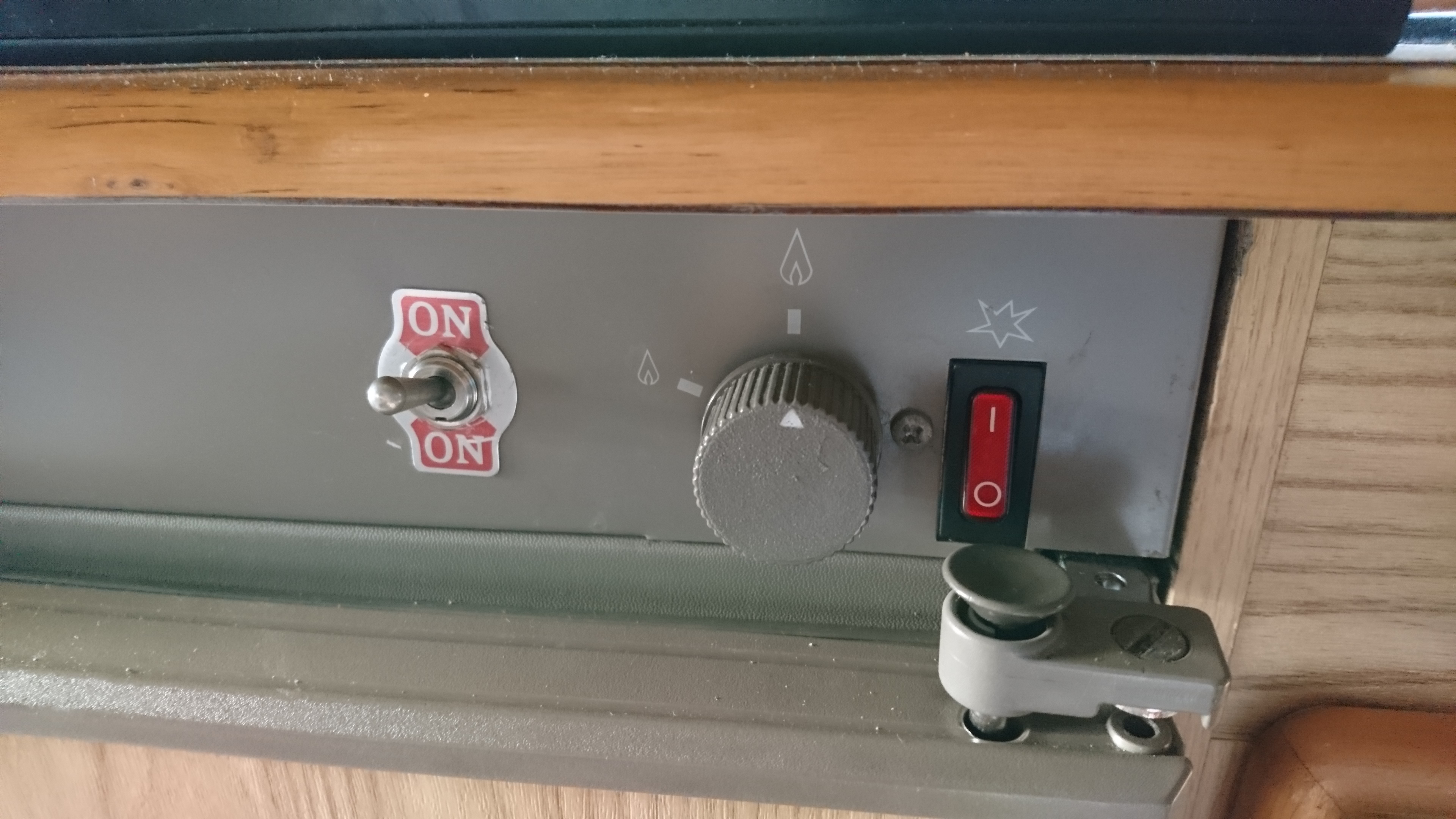

Voici mon premier post, on vient d'acheter un ancien cc en tres bon etat et on essaie de l'apprivoiser petit a petit. Ce WE on fera un test grandeur nature, et j'aimerais être ok pour les elements essentiels.
Paris ceux-ci se trouve mon refrigirateur :
J'ai branche mon cc au secteur de la maison (240v) et j'ai testé le réfrigérateur en position secteur et en position gaz.
J'ai eu un peu de froid le premier jour, mais depuis ça reste tiède dans le refrigirateur, que ce soit en position 240v ou en position gaz.
Pour le 240v je met juste l'interrupteur vert sur On et tout le reste sur O. Thermostat a 7. Mais âpres plus de 12h c'est autant chaud dedans que dehors. La grille a l'arrière du frigo est riederalp, je sens a peine un peu de frais dans le freezer.
Pour le gaz je passe la molette sur grosse flamme, je l'appuie et je bascule l'interrupteur rouge sur 1. J'entends le piezo quelques secondes puis plus rien. Je sens l'odeur du gaz brûlé depuis la grille extérieure. Là aussi pas de froid... Faut il laisser l'interrupteur sur 1 ou est-ce le piezo et je dois le remettre sur 0 ?
J'ai essayé avec et sans ventilateur (je pense ajouté par l'ancien proprio).
Dans les deux cas (240 et gaz) je sens du chaud vers la grille externe ure derrière le frigo...
Des suggestions ou une processeur a suivre pour que cela fonctionne ? Je fais quelque chose de faux ?

mon dieu que de manipulations pour ce frigo !!!
- a quoi ça sert un frigo gaz si tu dois d'abord le préchauffer avec du 220V , le plus souvent indisponible ?
Non , il y a un problème , c'est tout .
C'est quoi cet inter marqué 2 fois ON ?

Message non lu par Anonyme 3232 » 27 août 2017, 02:23
L'inter marqué 2 fois ON, c'est l'inter des ventilateurs.
Au milieu c'est l'arrêt.
C'est un produit que vendait Narbonne Accessoire il y a de très nombreuses années.
Sur une position c'est me semble t'il en automatique, et sur l'autre c'est en manuel mode nuit.
En mode nuit il n'y qu'un ventilateur qui tourne en permanence c'est moins bruyant, en position automatique c'est la sonde de température, qui commande l'enclenchement et l'arrêt des 2 ventilateurs.
Je dis ça de mémoire car c'est loin tout ça, mais je ne pense pas me tromper.

Message non lu par Pouleto » 27 août 2017, 10:20
OK alors après une journée de test et une nuit en live le réfrigirateur s'est remis à fonctionner. En mode 240v il a refroidi (freezer à -20 °) puis il a tenu à -17° sur le gaz toute la nuit (thermostat en position 5). Je ne sais pas pourquoi il n'a pas fonctionné hier ???...
L'interrupteur en effet c'est pour mettre en marche le ventilo (auto et manuel je suppose).
Merci à tous pour votre aide ! On était heureux de manger du beurre frais ce matin :mrgreen:
