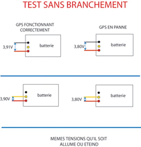

bon en ce qui concerne le test metrix pour répondre à gilles, j'ai pas fait le test parce que je ne sais pas quel fils il faut que je teste et comme il y en a 3 je veux pas aggraver. après réflexion
je pense que le rouge c'est le plus mais entrée ou sortie ? sans doute un commun + (entrée et sortie)
et les deux autres (noir et jaune) un pour charger et l'autre pour alimenter la carte lorsque le chargeur n'est pas branché.
je vais essayé le test et je reviendrai vous dire

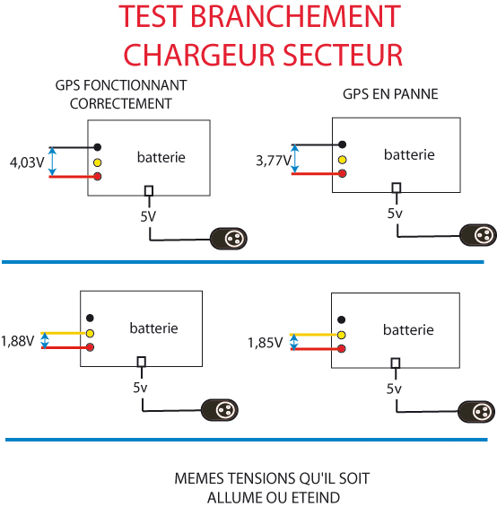

donc du coup n'ayant pas confiance dans leur diagnostic et sentant l'arnaque, j'ai fait des essais et sur les 3 moyens de charge lorsque je le branche en USB sur un ordi la batterie charge de zéro elle est passée à la moitié de sa charge en 3h et il reste allumé.
Si je le branche avec le chargeur secteur le chargeur reste froid et la charge ne semble pas se faire mais il reste allumé.
je n'ai pas testé le chargeur 12volts. mais lorsqu'il est tombé en panne il était bouillant et il ne resté pas allumé plus de 3 à 4 minutes. là il est branché depuis 7h et il n'est pas chaud à peine tiède. j'ai donc décidé de l'ouvrir une dernière fois et je reviens vers vous

bon j'ai fait les test je les poste ici sous forme de dessin c'est plus simple. et de plus j'ai comparé avec le même appareil qui lui fonctionne. j'ai un ami qui a bien voulu que j'ouvre le sien. Maintenant je sais les ouvrir sans dégâts.
donc j'ai testé
sans branchement
en USB
et avec le chargeur 5V. beaucoup plus d'écart environ 230 millivolts
les tensions relevées ne sont pas nulles mais ne correspondent pas quand même quelques 100 millivolts d'écart environ selon.

bon le dessin branchement avec chargeur est pas bon je l'ai corrigé.
j'ai pas changé USB en branchement en 5v

une petite question comme ça en passant, tu dis qu'il charge sur un ordi en usb mais pas avec le chargeur. Tu as essayé de changer de chargeur ? en branchant ton cordon usb sur un chargeur de téléphone...

je reviens vous donner les dernières nouvelles. Concernant les propositions faites j'ai testé avec un autre chargeur et c'etait pareil.
j'ai finalement constaté qu'il manqué de puissance de charge en 5 volts avec le chargeur 220 volts ainsi qu'avec le chargeur 12 volts.
en USB sur l'ordi il charge mais c'est assez long. ne trouvant pas la carte mère j'ai demandé à un ami qui bidouille en électronique (il en reste des bons) et il à bypasser le circuit de charge pour déterminer la panne. il a changé le composant défectueux par un équivalent et ça fonctionne. je ne vous dit même pas le coût tellement c'est déplorable de voir a quel point SNOOPER se goinfre. Une chose est sure je ne reprendrai pas un snooper.
