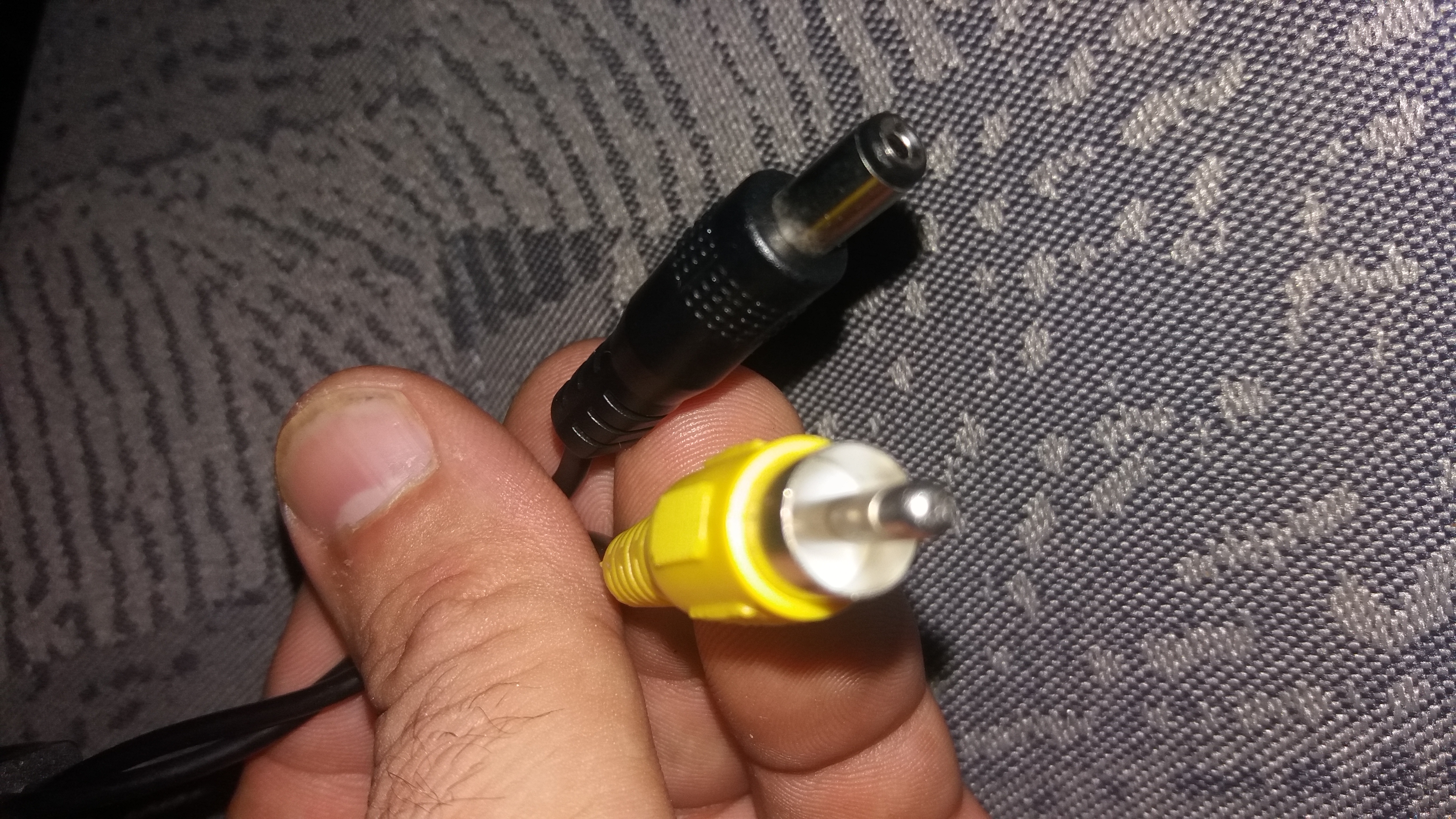

voici la connectique

Message non lu par Anonyme 3232 » 29 oct. 2017, 20:47
Pas de problème!
Tu peux la brancher sur ce type d'écran:
https://fr.aliexpress.com/item/7-inch-L ... 222762d15c
lolostef40
Messages : 43
Enregistré le : 04 févr. 2015, 19:10
Re: caméra mais pas le gps
Message non lu par lolostef40 » 29 oct. 2017, 21:10
merci bob !!
d après ce que je vois je peux brancher directement le cable jaune sur l ecran . Par contre il faut que je vois a quoi correspond le cable noir si c est une alimentation ou autre

Message non lu par papajds » 30 oct. 2017, 09:31
le cable noir c'est l'alim (généralement 12v) de la caméra .

Message non lu par lolostef40 » 17 nov. 2017, 19:38
comme promis je reviens vous donner des nouvelles suite à la réception de mon écran
Merci encore pour vos conseils installation en 5 min ( en comptant l ouverture du colis )
2 fiches à brancher , marche arrière et youpiiiii image nickel
