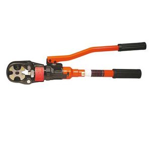

Le sertissage doit être effectué dans les règles de l'art avec une PINCE À SERTIR adaptée.
http://www.materielelectrique.com/conte ... pg?v0.3.33
