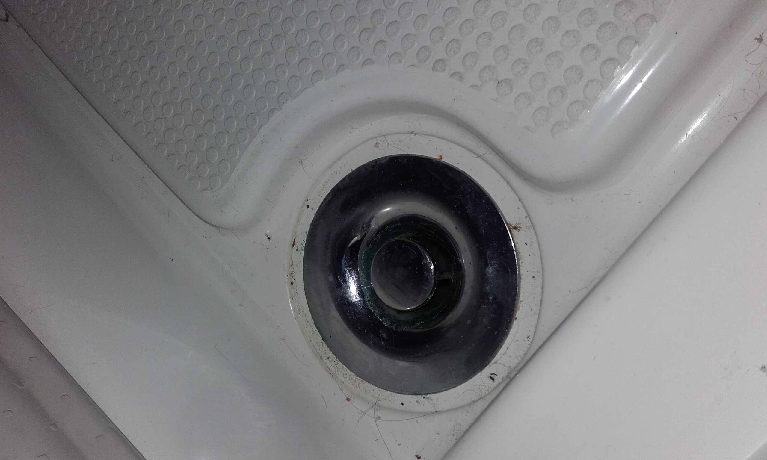

Lorsque nous prenons une douche, l'eau s'écoule très très doucement et a tendance à stagner dans le bac
Je crois que ce problème est fréquent sur les Dethleffs, et que la solution est de créer un appel d'air sur le reservoir d'eaux usées
Comme nous sommes toujours aussi nuls en bricolage (mais on va finir par s'améliorer) , est ce que quelqu'un peut nous indiquer un "tuto" pour réaliser la mise à l'air ?
Merci pour votre aide.

Bonsoir à tous,
ce problème d'écoulement est-il nouveau ou depuis le début?
Le siphon n'est-il pas bouché?
Le CC est t-il bien de niveau pour permettre un vidage correct?
A suivre

bonjour, sur notre cc roller team nous avons eu ce problème , l'eau s'écoulait doucement , on a mis un déboucheur type destop et ça a marché , peut être a essayer ,depuis tout va bien dans le cc car on a versé ce produit dans l'évier et lavabo .Le cc n'avait qu'un an .

Nous avons acheté le CCar d'occasion, et depuis que nous l'avons le problème existe
Le siphon est propre (enfin ... il a l'air !!!)
J'aurais bien essayé un peu de destrop, mais je me méfie de la matière des tuyaux. Je ne voudrais pas le destop "grignotte" tout
Et nous nous nous stationnons le plus à plat possible, bien sûr ...

Vu sur un autre Forum
"Merci a tous,quelques confirmations,la partie chromée se retire en forçant un peu,et en tirant vers le haut,je confirme pour l'entretien ultérieur l'utilité de la graisse silicone,on peut enlever un bol qui fait siphon,nettoyer le tout,et surtout passer dans l'évacuation accessible un tuyau d eau de 17 ext qui rentre pile,on envoi la pression,au début rien puis bruit de passage de l eau dans l évacuation,et on retrouve le bouchon de tout ce qui est possible au fond du réservoir. La difficulté était d oser tirer sur le plastique,c'est le joint qui la retient et qui deviens un peu dur.Merci a tous"
